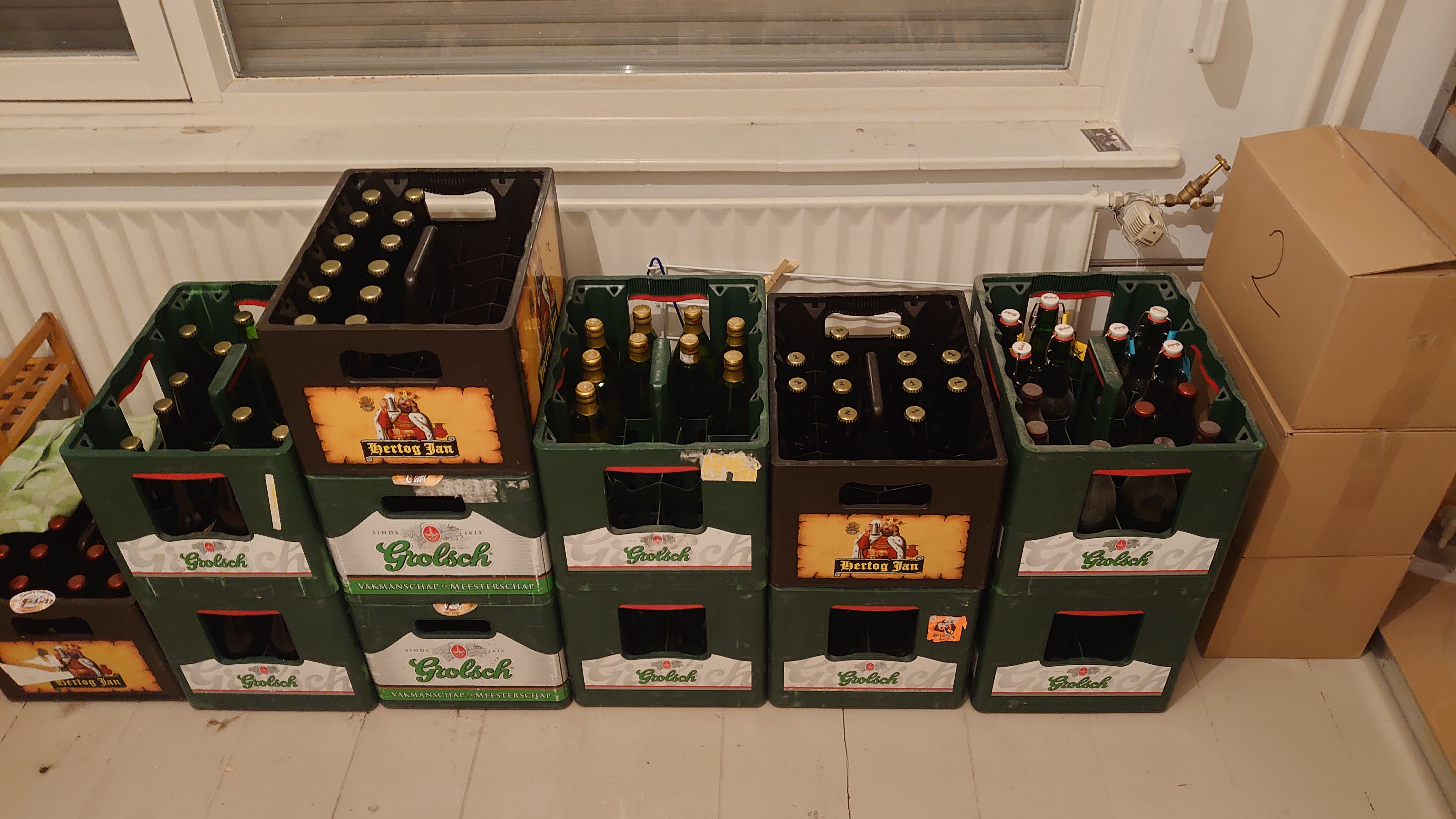

Oei, maar zes liter? Dat staat momenteel in de koelkast... Zie foto van wat er nog op voorraad is, en dat vind ik inmiddels maar marginaal. Drie van de kratten zijn om te bewaren/rijpen, de 'bijzondere' uitgaven zogezegd.
Flessen zijn altijd een probleem. Als je ze moet kopen vind ik ze duur en als je ze eerst leeg moet drinken is ook zo'n dingetje.
Berichten: 2966
@sjefman haha ja maar maak me geen zorgen, komt goed.
Zie dat jij ook Grolsch beugels gebruikt. Wil ik ook. Lijkt me makkelijk. Dat met doppen zie ik niet zitten. Nouja ik ga binnenkort verbouwen dus zal beugels opvoeren aan de mensen aldaar.
(@sjefman)
Berichten: 140
@baukrrhh
De beugels ben ik van af gestapt. Het is veel meer werk dan kroonkurken. Als je meer dan een kratje tegelijk bottelt ga je dat goed merken.
Ik heb nog beugels staan, dat zijn inmiddels de oudere flesjes die al zeker een jaar rijpen. Ik heb verder de kratten gehouden om de halve liter kroonkurk flessen in te kunnen zetten. Een half jaar geleden de rest van de beugels weer ingeleverd voor statiegeld.
