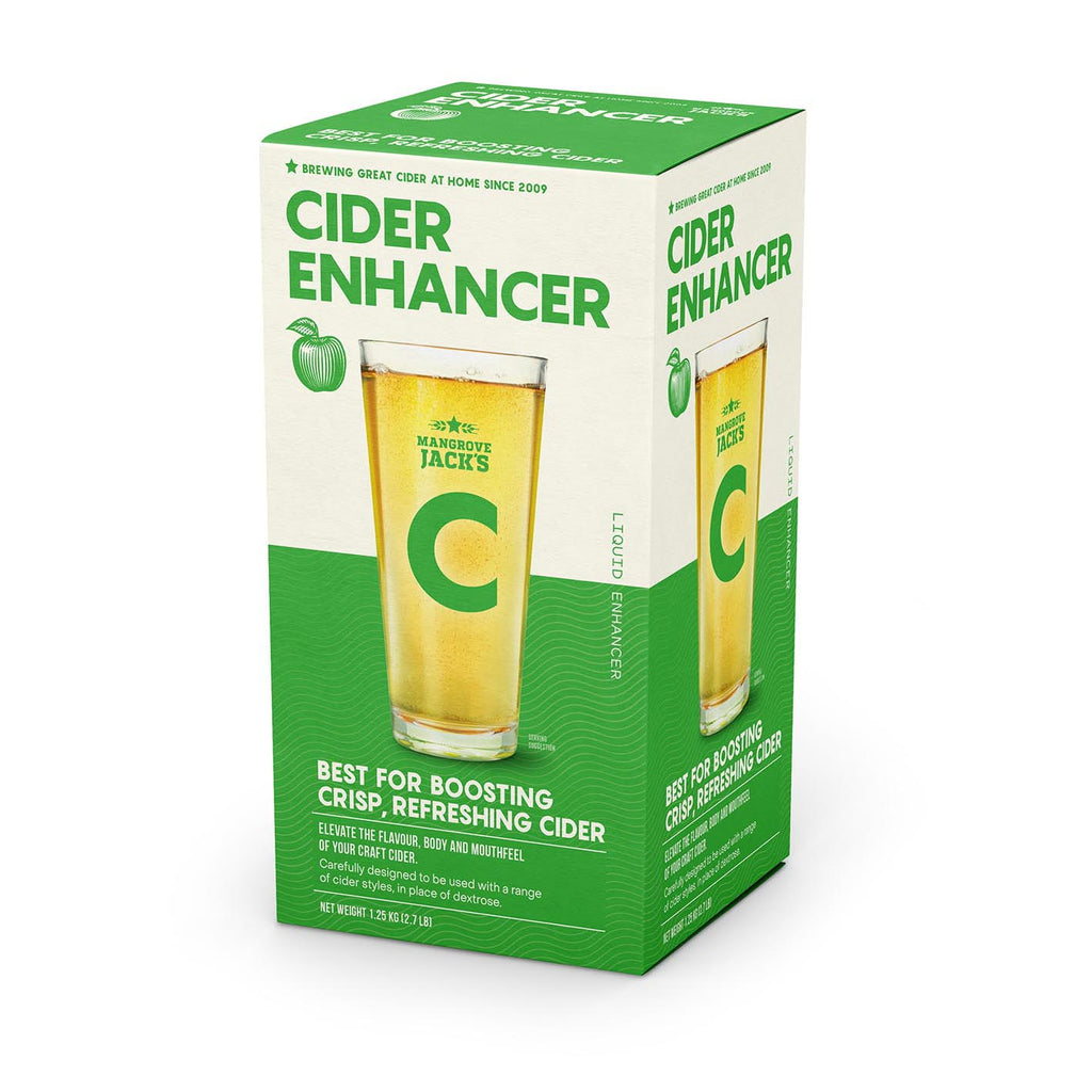

Berichten: 6853
Deelgenomen: 11 jaar geleden
5 Reacties
Berichten: 2216
@stookforum ik begrijp niet helemaal wat dit is maar het is volgens mij geen appelsap maar meer een smaak versterker.
Berichten: 6853
@rumo het zorgt voor een beter mondgevoel, en je maakt er de Cider zoeter mee zonder dat de zoetheid verloren gaat door vergisting.
Berichten: 2216
@stookforum klinkt goed maar ik zie niet dat er onvergistbare suikers in zit.
Berichten: 6853
@rumo ik zie het hier inderdaad niet bij de omschrijving staan maar ze hebben het mij wel zo uitgelegd. Als ik meer weet zal ik het posten:-)
Berichten: 2216
@stookforum zoals jij het beschrijf lijkt het wel op glycerine maar dan met een appel smaak. Hou ons op de hoogte.
Berichten: 6853

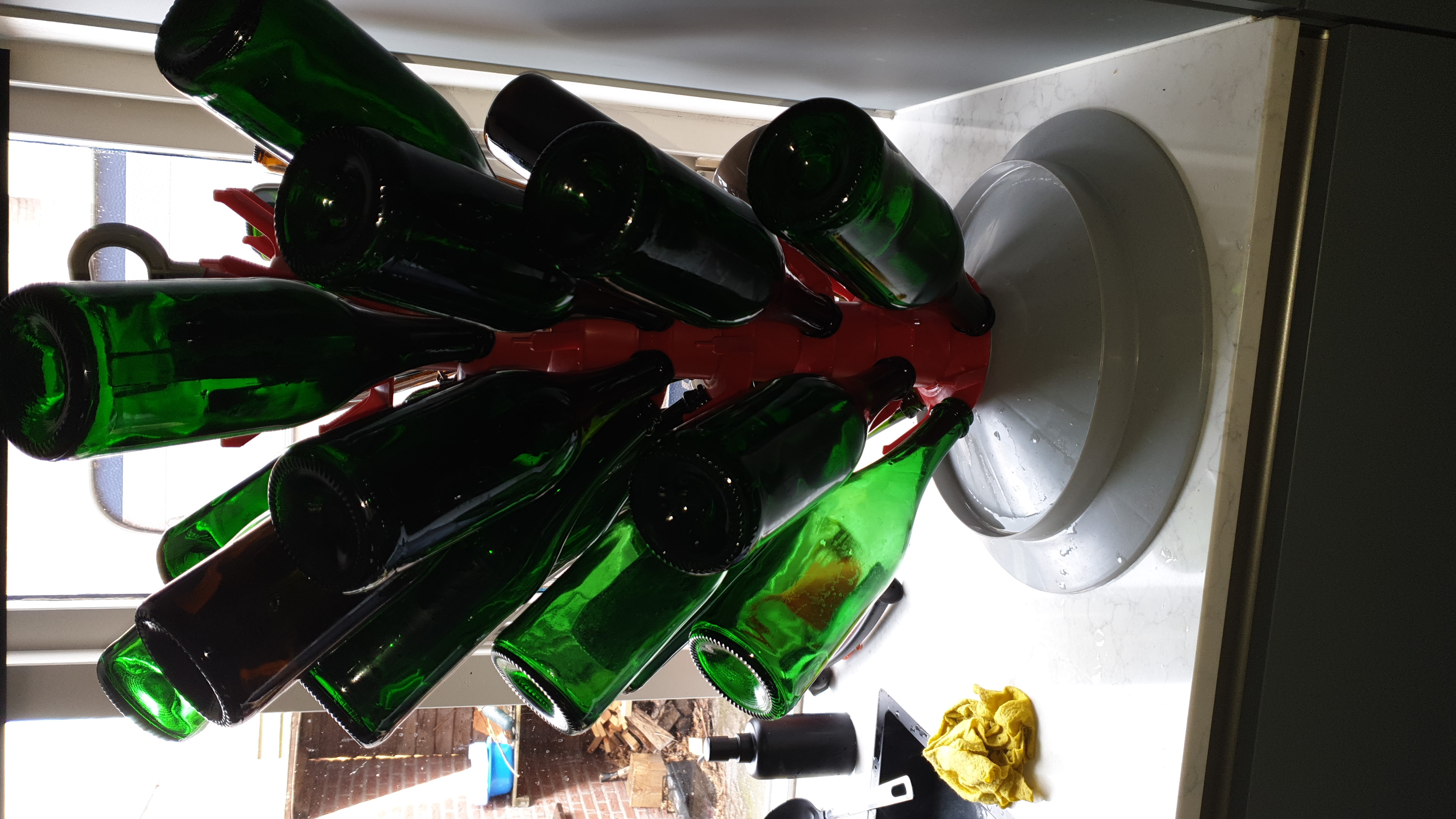

Berichten: 2967
Project zoete cider is in gang:
- flessen gespoeld.
- cider aangezoet
- bottelen
Berichten: 2216
@murmillo waar heb je mee aan gezoet? Appelsap Lidl? Bottelsuiker ? Gist? 😆
Berichten: 2967
@rumo "sorbitol"
Berichten: 2967
@rumo lidl appelsap en cl23+sn9.

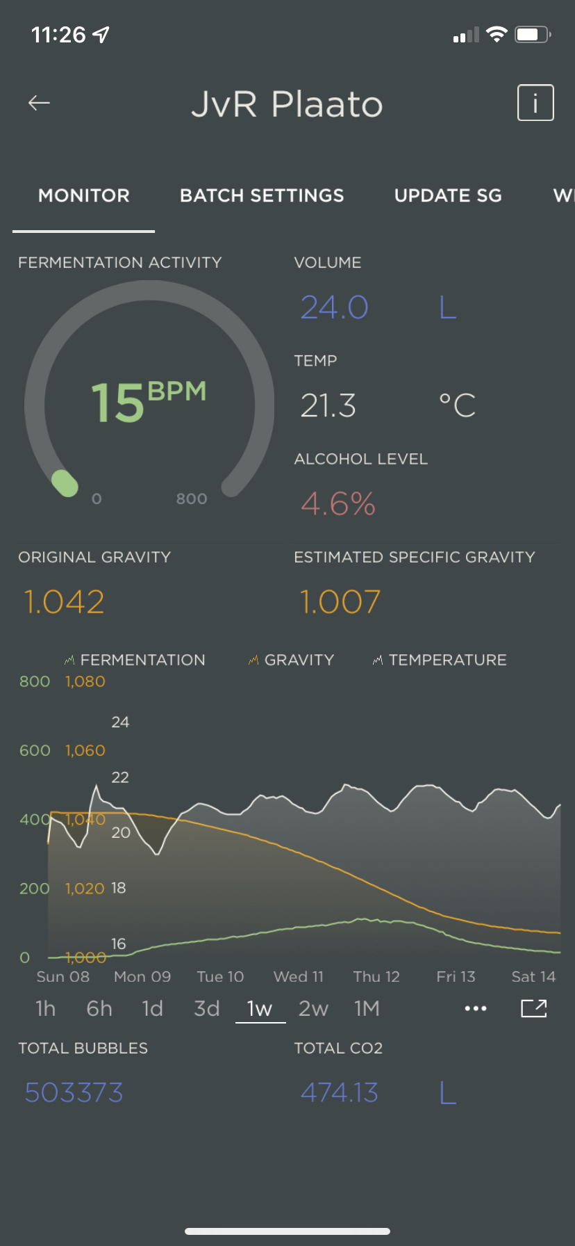

Rossieking
(@rossieking)
Berichten: 64
misschien wel leuk om te laten zien hoe hier de vergisting loopt 😀 het kwam hier pas na 1 dag rustig op gang en op dit moment zakt hij langzaam terug.
Heeft iemand nog een tip hoeveel suiker en mee kan in een 330 flesje?
(@pikketanus)
Berichten: 820
@rossieking 9g per liter bottelsuiker geeft fijne bruis vind ik zelf, niet te machtig maar ook niet te zwak. Zou dus op 3g uitkomen. Je zou enkele flesjes bescheiden iets meer kunnen geven om te kijken of je zwaardere bruis lekker vindt. Probeer wel onder de 12g per liter te blijven (maximaal 12÷3= 4g per flesje) in stevige flessen.
