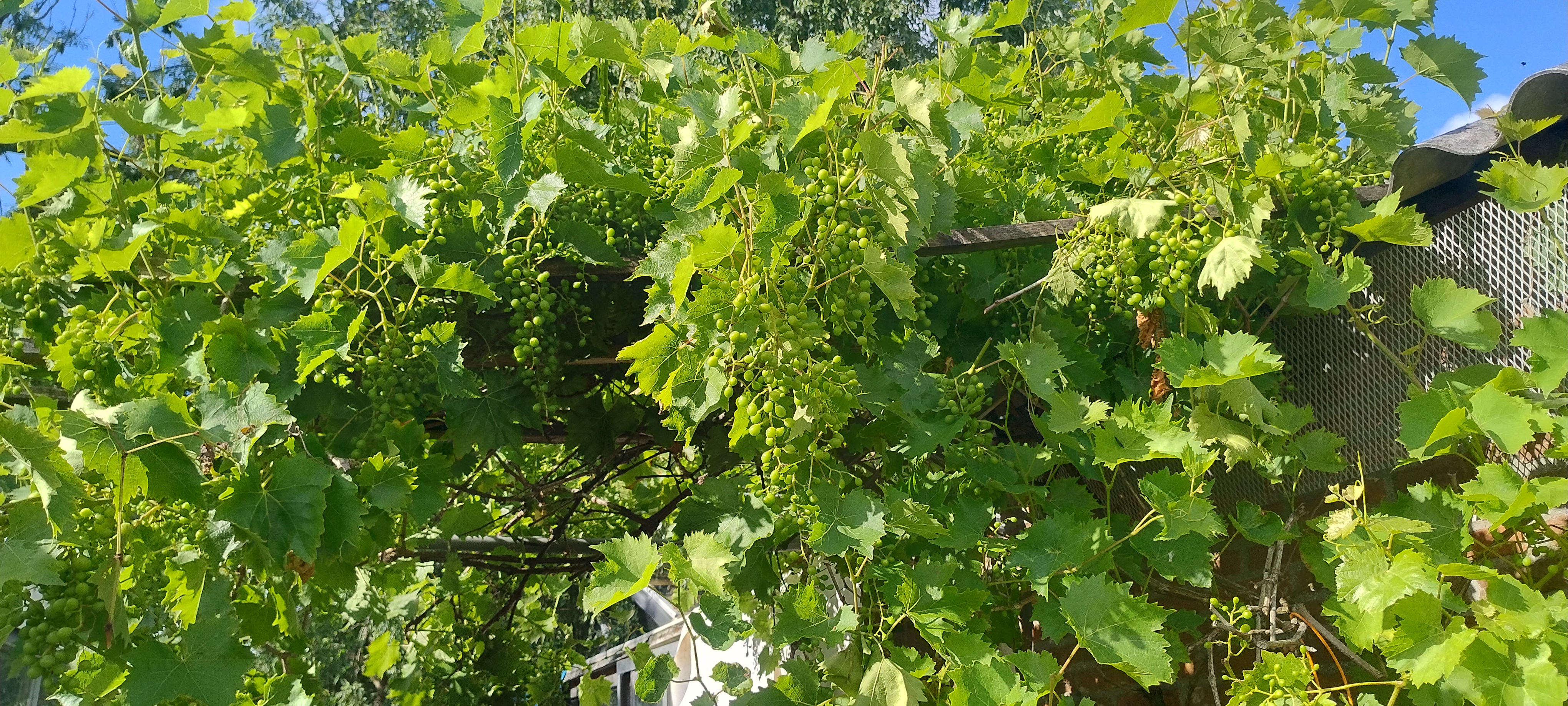

De juracon en colombard  doen het prima ondanks het Nederlands klimaat .
Dus toekomst voor een leuke lekkere drank te maken uit eigen achtertuin.
Echte officiële cognac druiven  ! Juracon op de Friese klei ??
Met wat liefde , kalk en meststoffen .

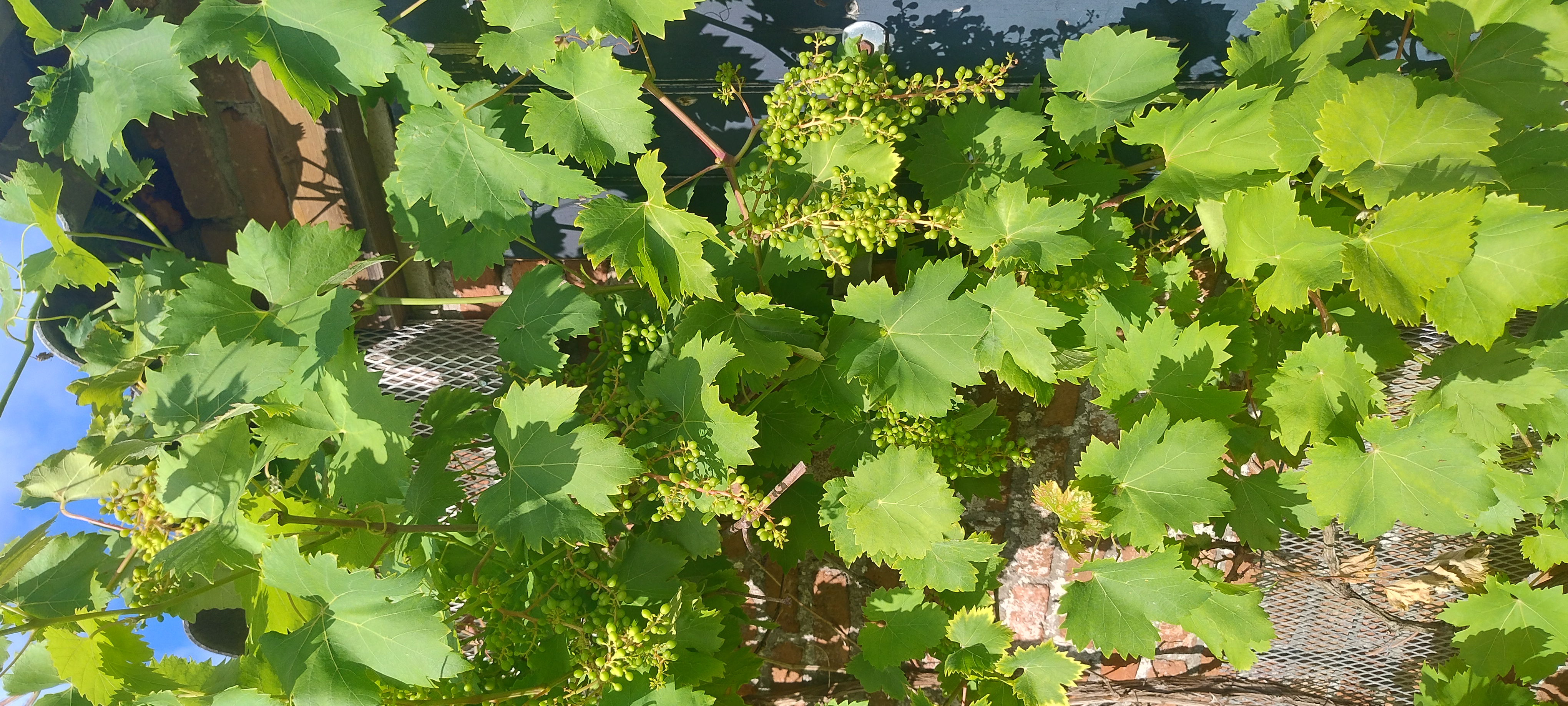

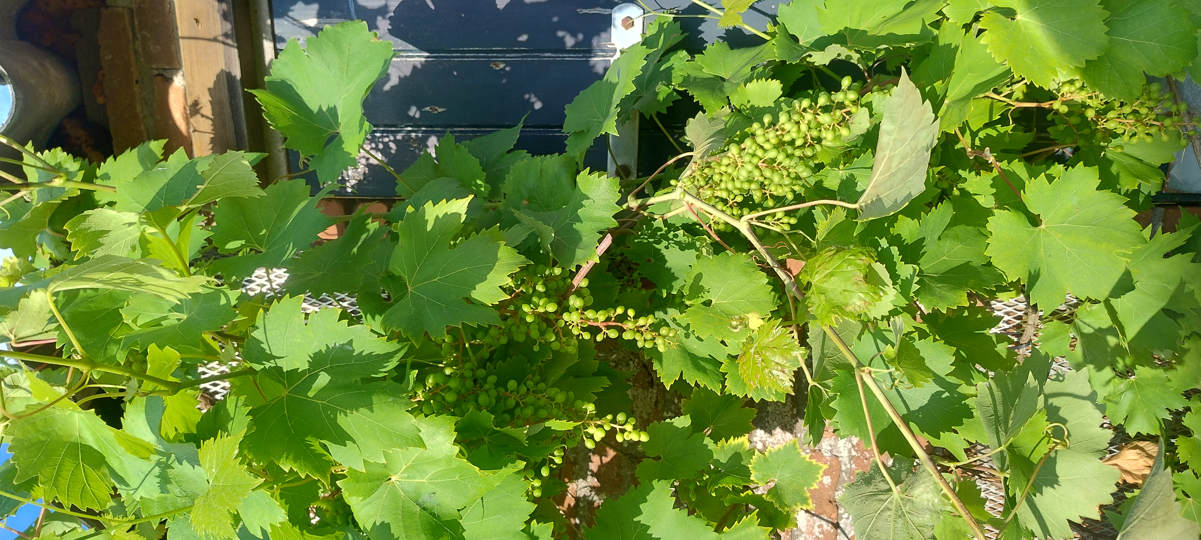

De colombard begint ook .
Colombard

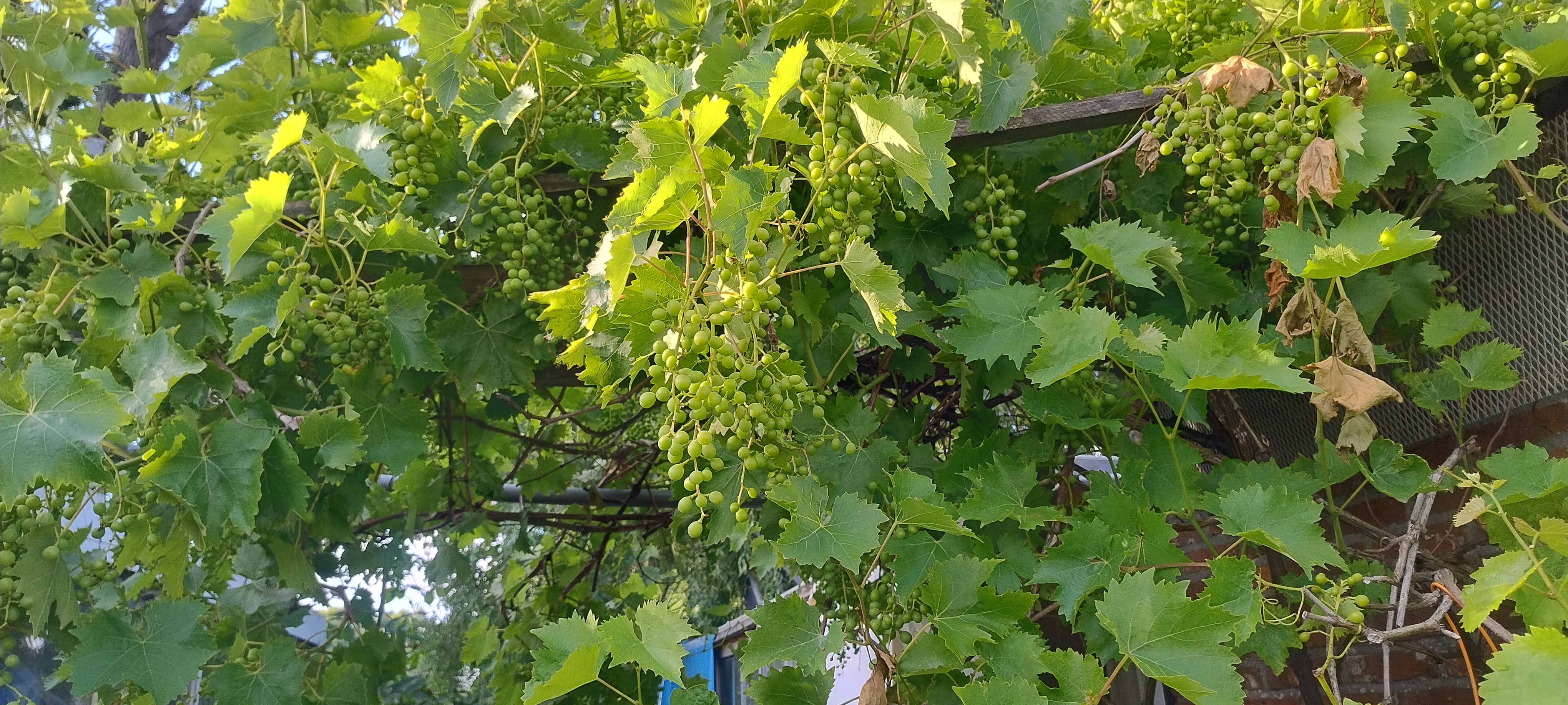

Juracon Hangt vol . Dat wordt binnenkort persen vergisten en een charantaise gelijke opstelling maken .
Vandaag even wat bescherming tegen insecten en vogels geplaatst.

Dit jaar wordt een goed jaar voor mijn juracon.

@robbert ga je nog iets snoeien?
@kevin als je op foto ziet zit hij vol met nog jonge trosjes   .
Ik ga wel bijhouden en wat bij Snoeien.  Zodat ook de energie naar het fruit groei gaat en niet voor tak en blad.

het word een goed jaar voor de " cognac"  de juracon en colombard  hangen vol  .

Het gaat hier geweldig.  In voorjaar ook grond weer gekalkt .
@rinus55
Alle 3 soorten doen het goed.
 Ik hoop op 30 kilo of meer.
