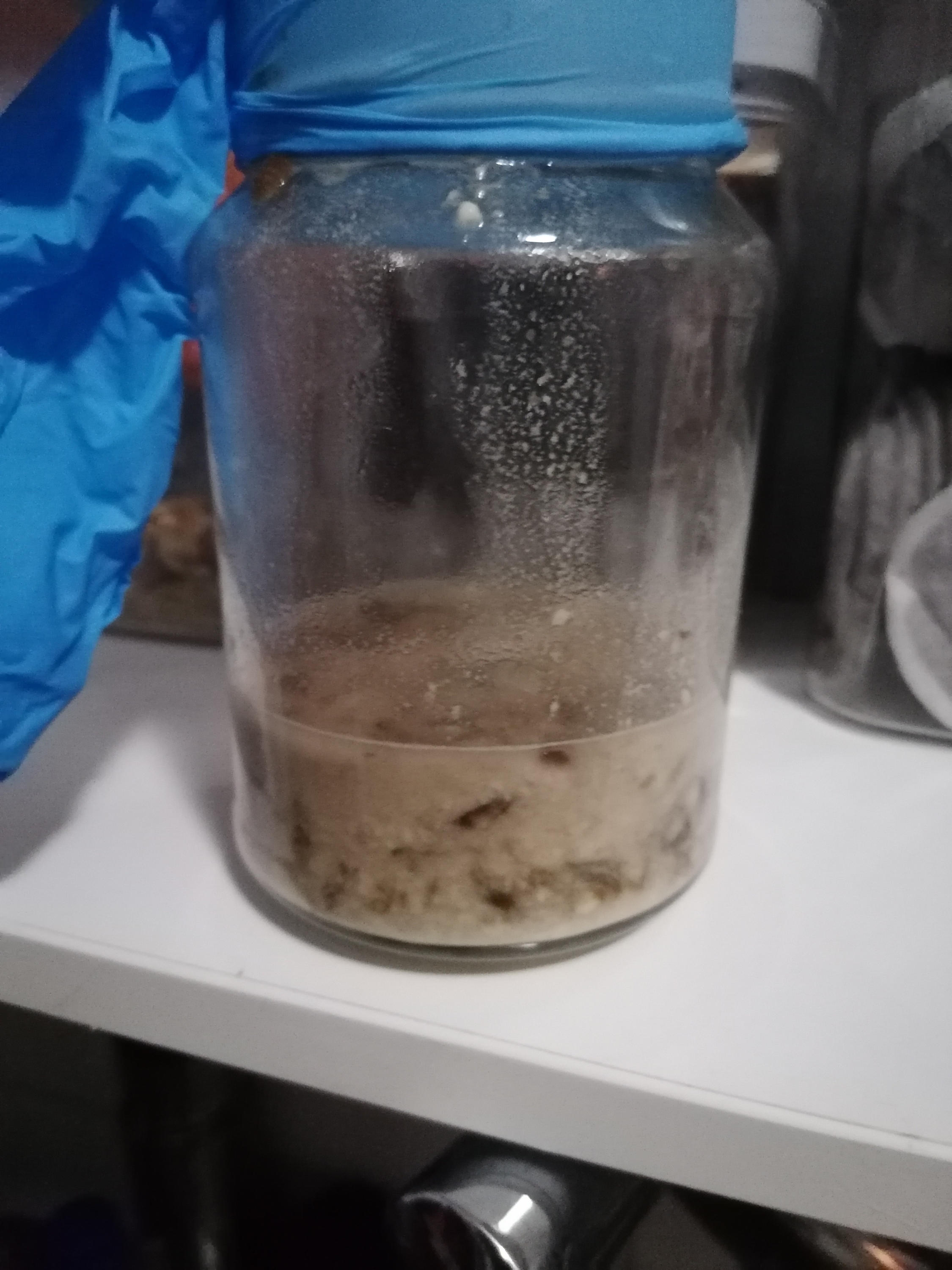

@rumo dat gist van de druivenpulp gaat als een gek, zou ik daar een paar druppels molasse bij kunnen doen zodat het (went/ aanpast) aan de molasse?
rinus55
(@rinus55)
Berichten: 714
deze doet het lekker, is wilde gist die ik probeer op te kweken
Berichten: 2216
@rinus55 ik doe op het laatst een beetje bij de gist van het product wat ik wil gaan vergisten. Maar in het begin niet te veel suiker want dan gaat de gist werken en krijg je alcohol en bubbels. Ik zou het potje ook niet helemaal afsluiten en er regelmatig zuurstof in roeren want dan vermeerderd de gist en pas in de gistemmer mag de gist zonder zuurstof zijn werk gaan doen.

@rumo mijn spontane vergisting staat nog steeds te bubbelen en als ik de klimaatkast open komt er een heerlijke lucht uit:)
poging gist op te kweken is mislukt, snap er niks van, stond ook in de kast dus de zelfde themp , vermoed dat die alco is gaan maken want het rook wel zo. morgen begin ik aan de annanas gist want met een klein weekje is de bananen/rum stookwijn klaar en heb ik weer ruimte
@rinus55 als je gist opkweekt moet het veel zuurstof hebben en dus ook de eerst dagen op geroerd om knop te vormen en delen heeft gist zuurstof nodig. als je een paar dagen de gist kweek te weinig zuurstof geeft zal het niet meer delen  eventueel suikers omzetten en snel afsterven. Klimaat kast zal vrij veel co2 en weinig zuurstof bevatten door de aanwezige gisting in zelfde ruimte.
