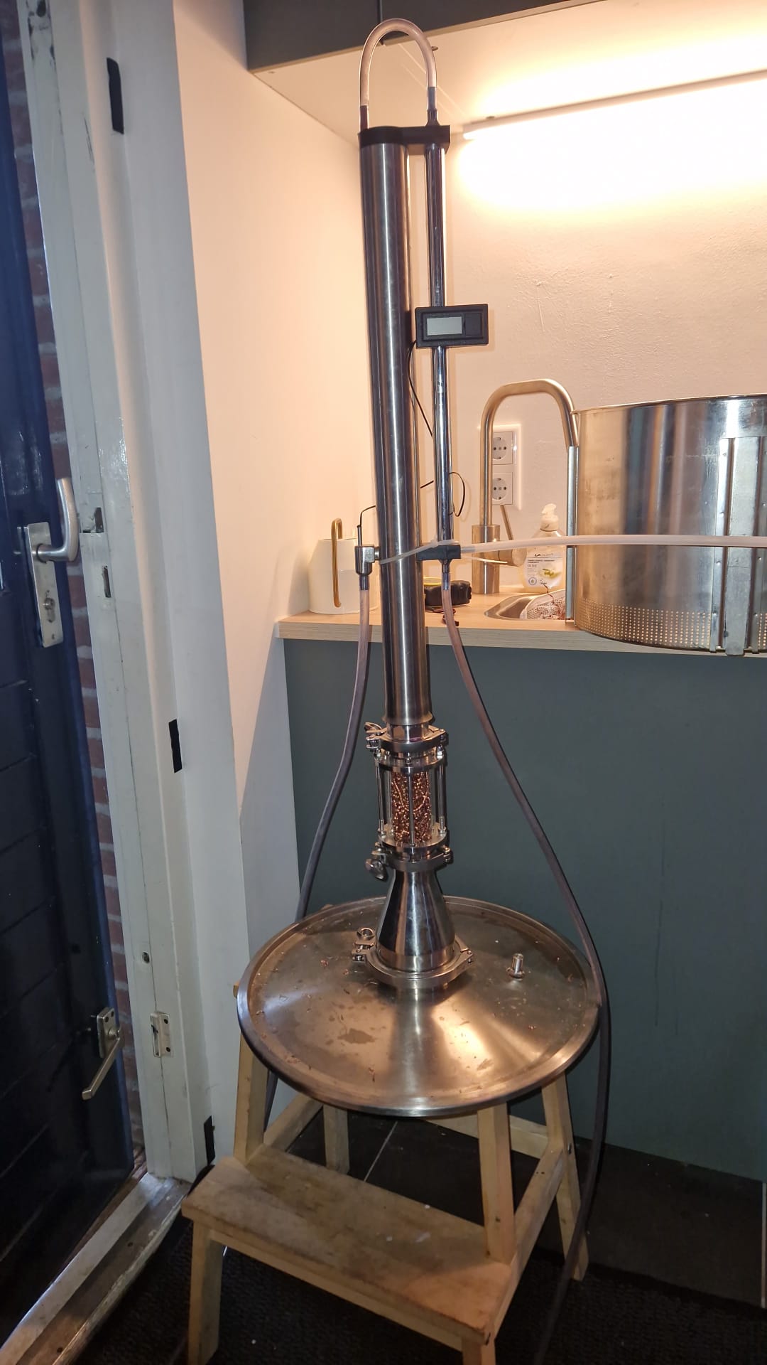

Berichten: 2967
@jac middels aliexpres verloopjes zo gemaakt.

(@jac)
Berichten: 81
@murmillo ziet er keurig uit! Ik heb het setje gewoon bij de stookwinkel gekocht maar dit is ook mooi
