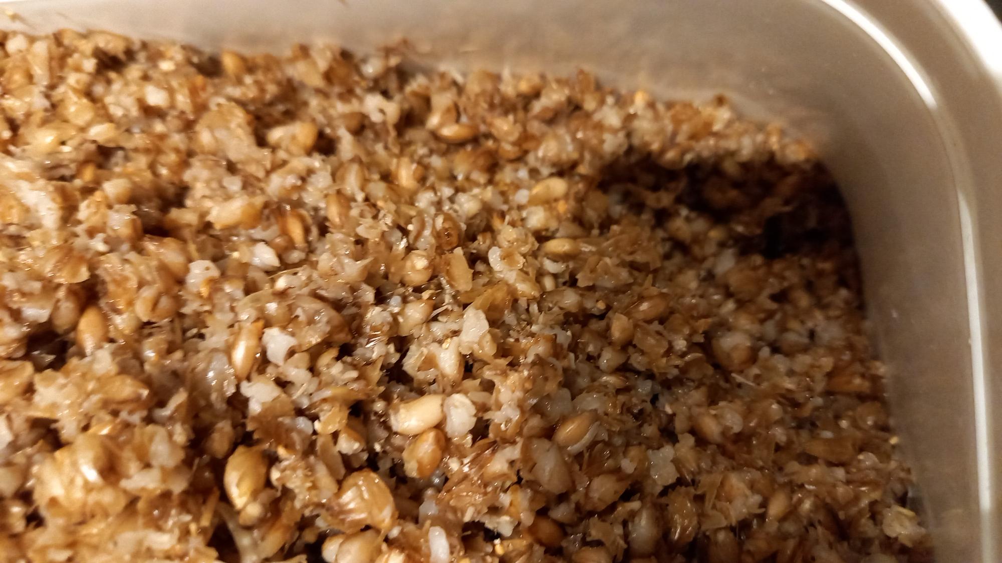

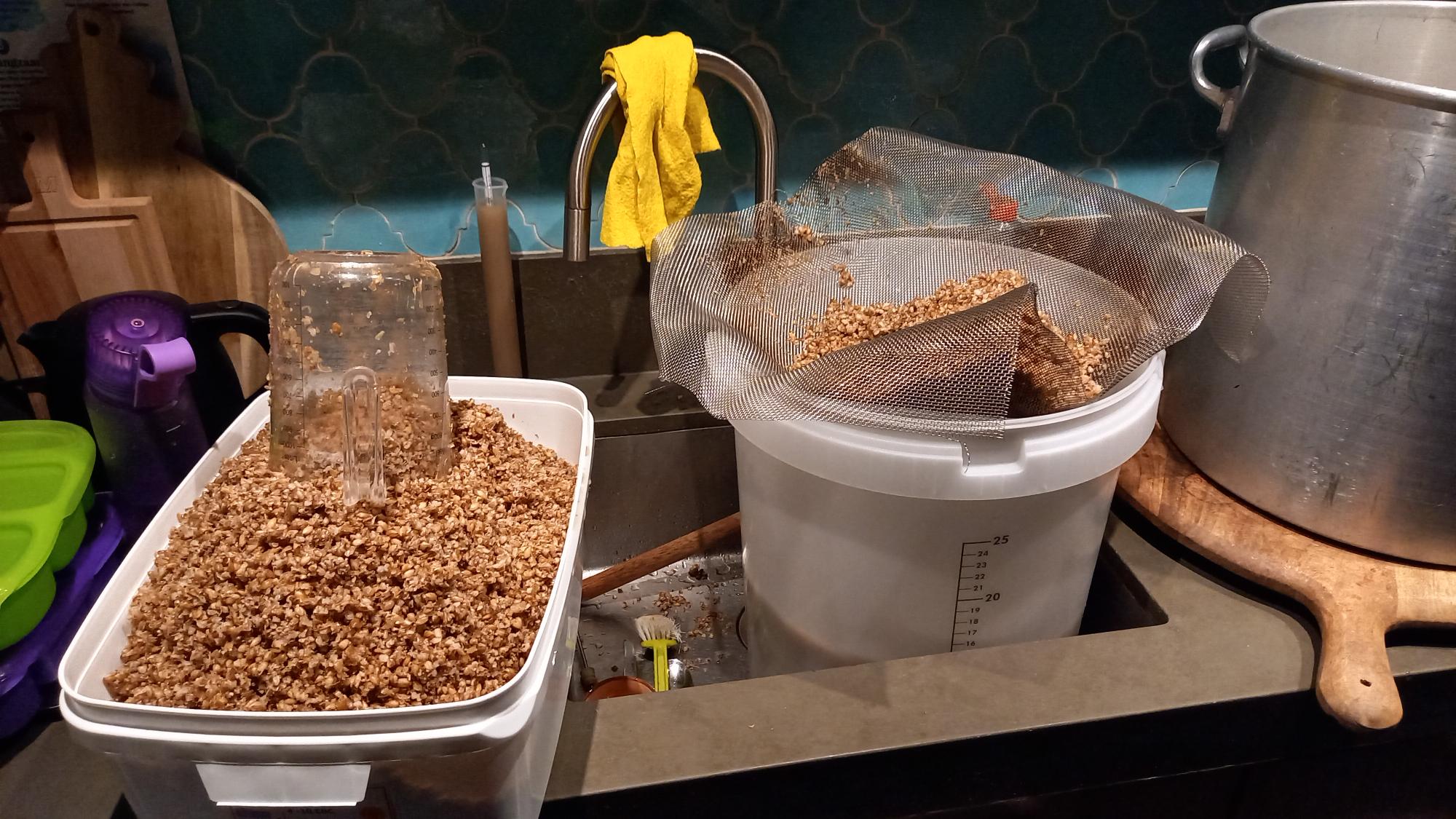

Maischen op 3 stappen: 55, 67 en 72 graden. Hierbij in vergelijking met gekochte gerstemout veel meer korrels die wat slijmerig/kleiig aanvoelden. Heb het idee dat de enzymen niet goed bij t zetmeel kunnen

en de korrels
