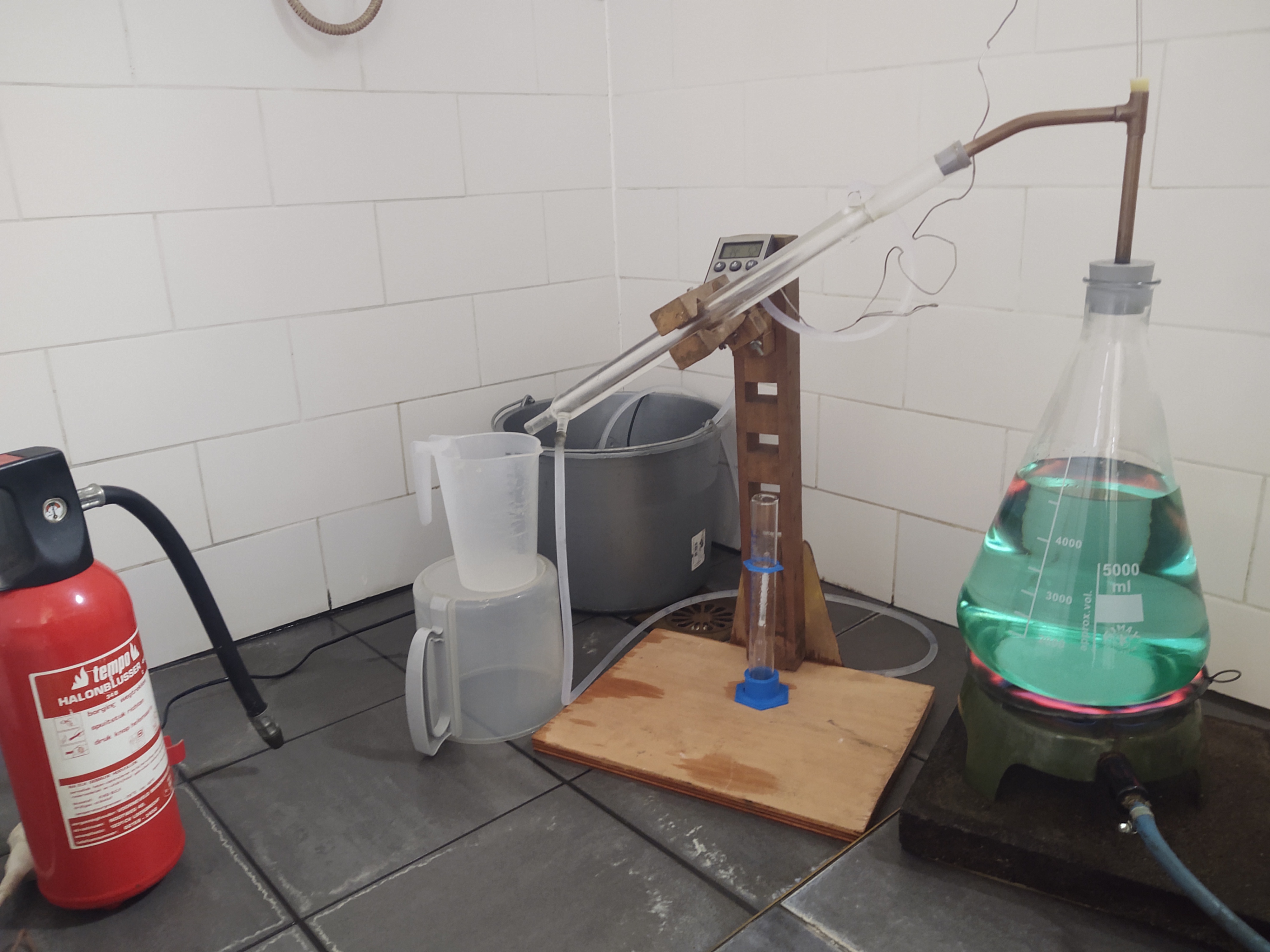

Gewoon zoals we het moesten leren .
43 jaar geleden begonnen met glas.
Spul weer van zolder en inzichtelijk destilleren.

@robbert mooi om dit zo te zien, neem aan dat dit speciaal glas is er voor? want zo kan je het hele proces echt volgen
@rinus55 dit is gewoon standaard laboratorium glas.  Ik denk dat het ook gewoon overal nog is te krijgen.
Ja je kunt zien wat er gebeurt. Zelfde gebeurt ook een een koperen of rvs ketel .
Alleen de warmte verdeling en geleiding is anders wat natuurlijk ook invloed heb op gedrag van de destilleer opstelling.

Leuke opstelling, je ziet precies wat er gebeurd. Met een gevulde Hempel kolom zou je zelfs kunnen laten zien wat er in een t500 gebeurd.
 Dit lijkt me ideaal om snel kleine testjes te doen.
@lemmy ik heb nog een spijker kolom ik gebruik die op kleinere kolf om testjes te doen als ik een beslag heb waarvan ik wil vooraf destilleren percentage van wil bepalen om te zien hoever de vergisting is en of goed is verlopen en zodat ik inrichting ook van ketel voor finale overhaal kan bepalen.  Klopt een glaskolom  geeft wel iets weer wat in de T500 gebeurt maar met glas en spijker kolom werk je vele malen beter en secuurder mee dan die hobby ketel .

Doet een volledig glazen installatie niets af aan de smaak? Of zijn ze beter te sturen dan een koperen ketel?
En dat draad, kan dat ook gebruikt worden om stofjes af te vangen? Zoals dat in een koperen ketel gebeurt?
@lemmy whiskey , rum, cognac zijn dingen die op koper horen gestookt . Voor veel andere dranken kun je prima met glas werken.  Nadeel van glas is kwetsbaarheid en beperkte grote.
Maar als je kleinere hoeveelheden stookt en zeker ook neutrale alcohol werkt het perfect.

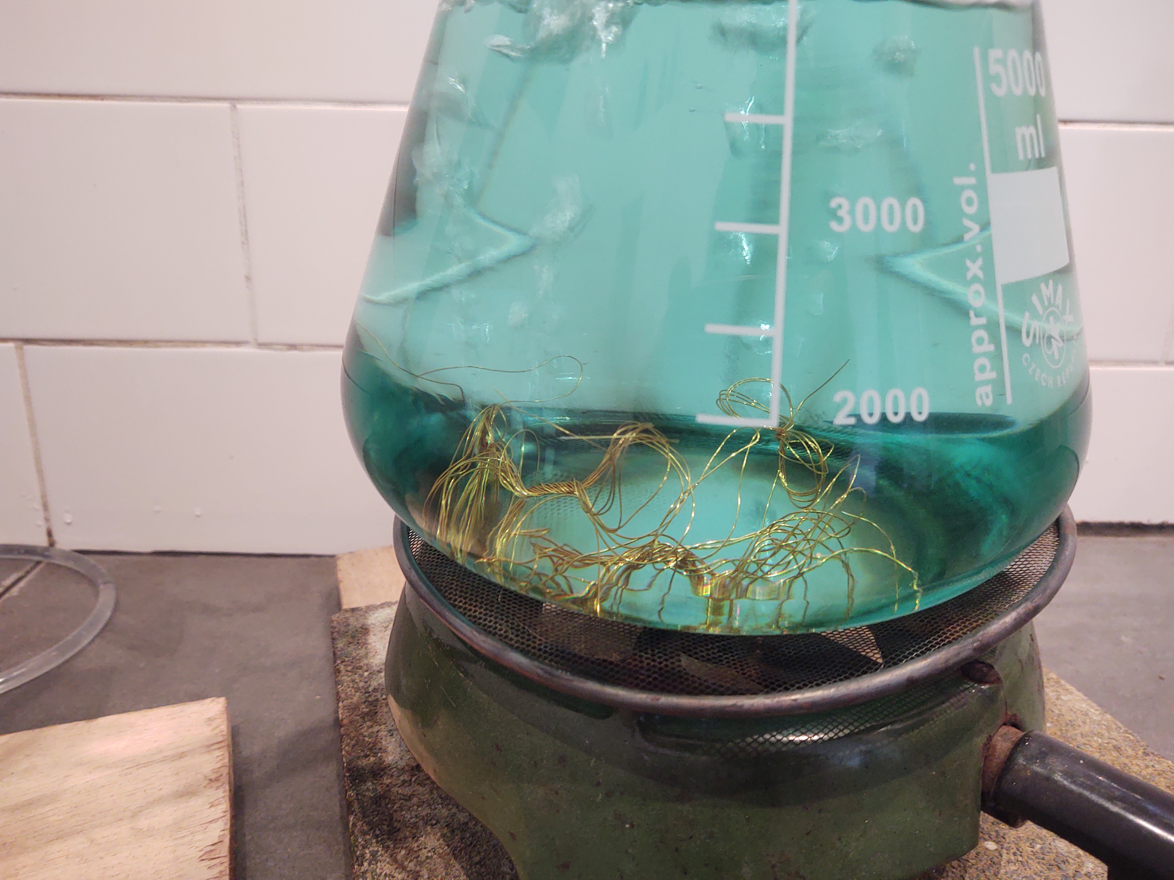

Koper draad kun je prima in een vorm van " kluwen" of spiraal  of meerdere kleine spiraaltje gebruiken in kolom . Maar ook dus als vervanger van kooksteentjes.  Net als bijv .spinners van latoen koper in grotere ketel.
Koper draad bundeltjes in fles i.p.v. kooksteentjes . Geven rustiger en continuïteit aan uitstroom.

@robbert ik ben benieuwd wat dat groen goedje is 🙄 je speel toch niet vals en is het iets met 94% alcohol 😆 😆
@rumo waar zie je een groen goedje ?? waarom zou ik vals spelen?
Met glas en goed regelbare brander kan iedereen dit .
Berichten: 2216
@robbert in de erlenmeyer lijk de vloeistof echt licht groen. Maar wat was het dan?
Live foto voor Rumo  !
Ik denk dat het komt door het licht en weerschijn is rumo . De brander is groen . En er zit koperdraad in de kolf.
(Ik kan niet rechtstreeks een filmpje hier uploaden anders kon je misschien beter volgen. )
Berichten: 2216
@robbert het laat wel zien hoe simpel het kan zijn. Alleen zo'n glazen koeler heb ik niet zo liggen maar de rest pak ik ook zo van zolder.
@rumo je kunt ook een Liebig koeler maken van 22 buis en daar een buis van 12 of 15 doorheen steken. Werkt ook gewoon .
