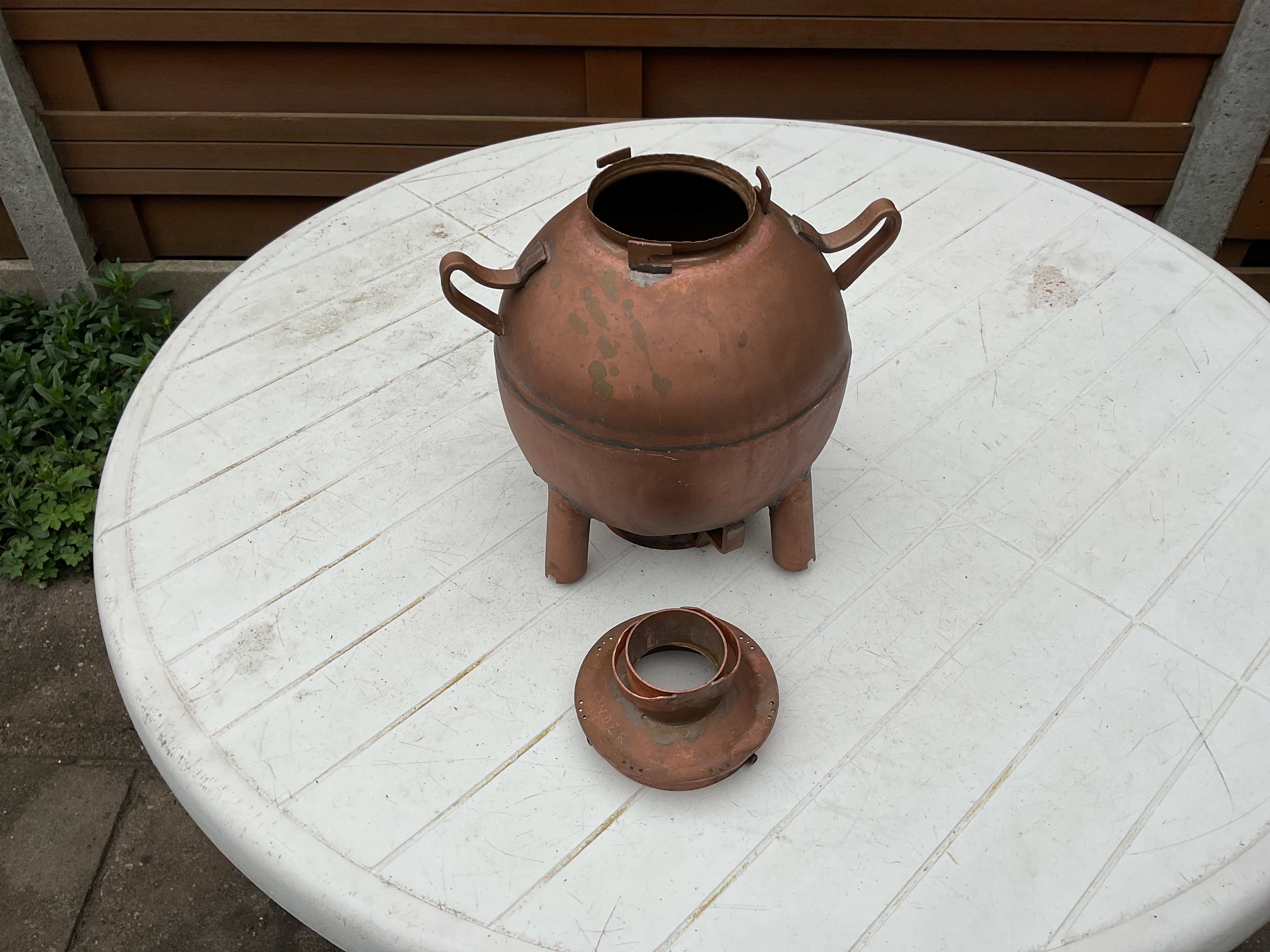

Of als er hier stokers zijn die zelf een 5l keteltje bouwden, alle fotos welkom.
Je hebt nooit teveel inspiratie
de Scheider
(@ahelmons)
Berichten: 101
@psycat, zoals door jou gevraagd, een foto-tje van een zelf gemaakt keteltje, inhoud 6 liter. Als je geïnteresseerd bent, maak ik nog een foto-tje van een zelf gemaakt keteltje, ca. 8 liter inhoud.
Psycat
(@psycat)
Berichten: 739
Hi
Wat een prachtig keteltje.  Origineel afsluitmechanisme.  Tiptop braseerwerk
Graag foto van andere creaties.
de Scheider
(@ahelmons)
Berichten: 101
@psycat, dank je. Nog een foto van het 2e keteltje.
