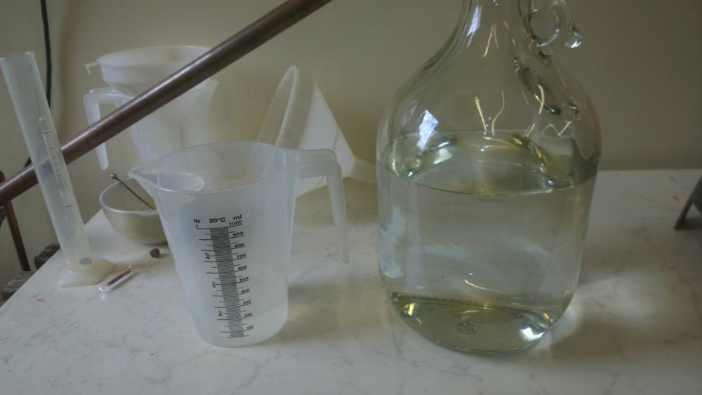

Het vervolg : Deel 3
De 5,7 liter van 55%
opnieuw overgehaald op de kleine
Voorloop verwijderen op smaak en naloop
op smaak.
Deze scheidingen waren overduidelijk
aanwezig in kering van smaak .
uiteindelijk resultaat 3,65 Liter zware rum van 80% . De punch van rum al verneembaar .
Nu helder regenwater ( na gefilterd ) erbij en poos opslaan in kelder onder vlas .
Ketels reinigen .En die kunnen weer op zolder tot er weer eens een project op pad komt of ik de kriebels krijg .
