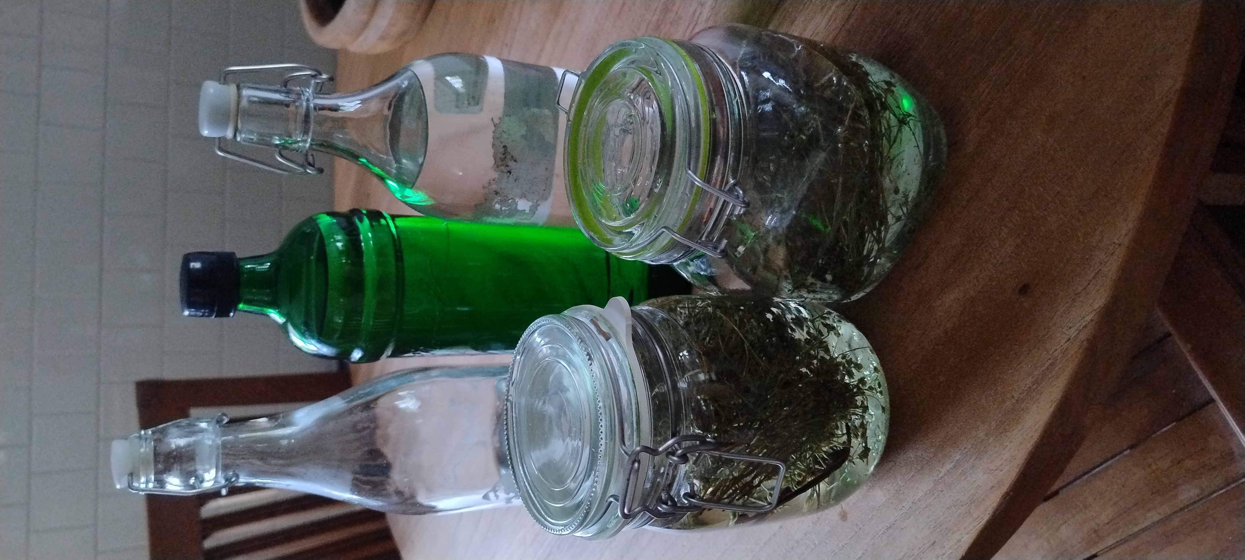

Uiteindelijk van de restanten paar liter alcohol gemaakt  een deel op fles met nog geen doel  ( misschien nieuw project mini Alquitara  ) en 1,5 liter 80 %  in  2 wekpotten gezet met nog deel van voorraad genepi kruiden .
Voor eerste half jaar  weer genoeg gedaan .
