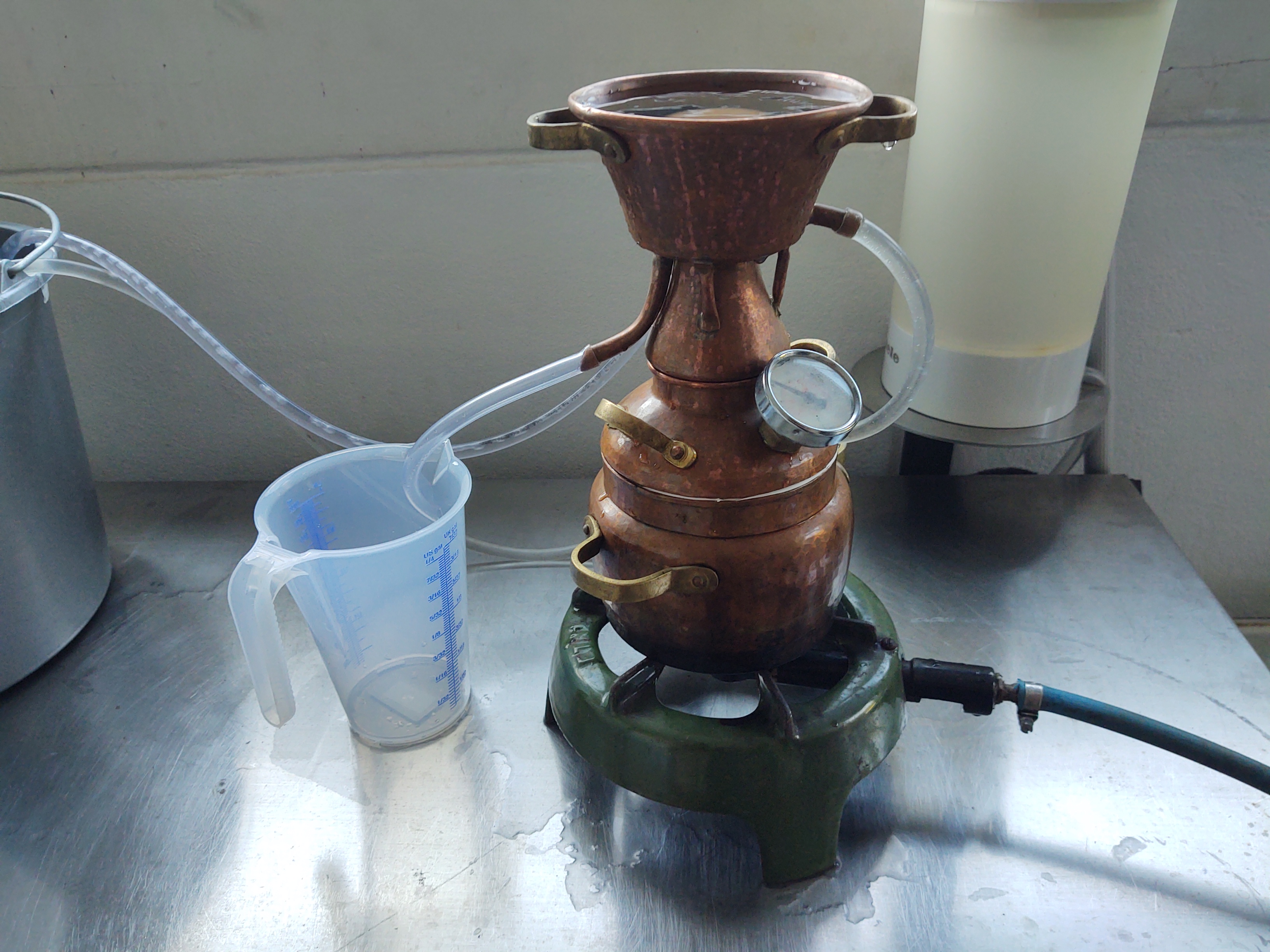

Nu is ongeveer 60 liter stookwijn wat veel en stook ik het merendeel in mijn grote ketel met lenskop .
Maar op de vraag kun je vodka ook Stoken met een ketel als een alquitara zullen handige verkoper zeggen nee want ze willen marge en mensen die weinig vaardigheden hebben zullen ook kiezen voor een vaak dure ketel.
Maar natuurlijk kun je met een alquitara ook een goede vodka maken .!
De ketel is maar een stuk gereedschap. De persoon erachter is die de drank maakt.
 Eerst paar fotos maar binnen kort ook filmpje hoe je ook met alquitara een vodka kunt maken.
Eerste de alquitara voorbereiden.
In hals beetje aanpassen .

Even een zuur badje gehad .
Gewoon stoken met alquitara
