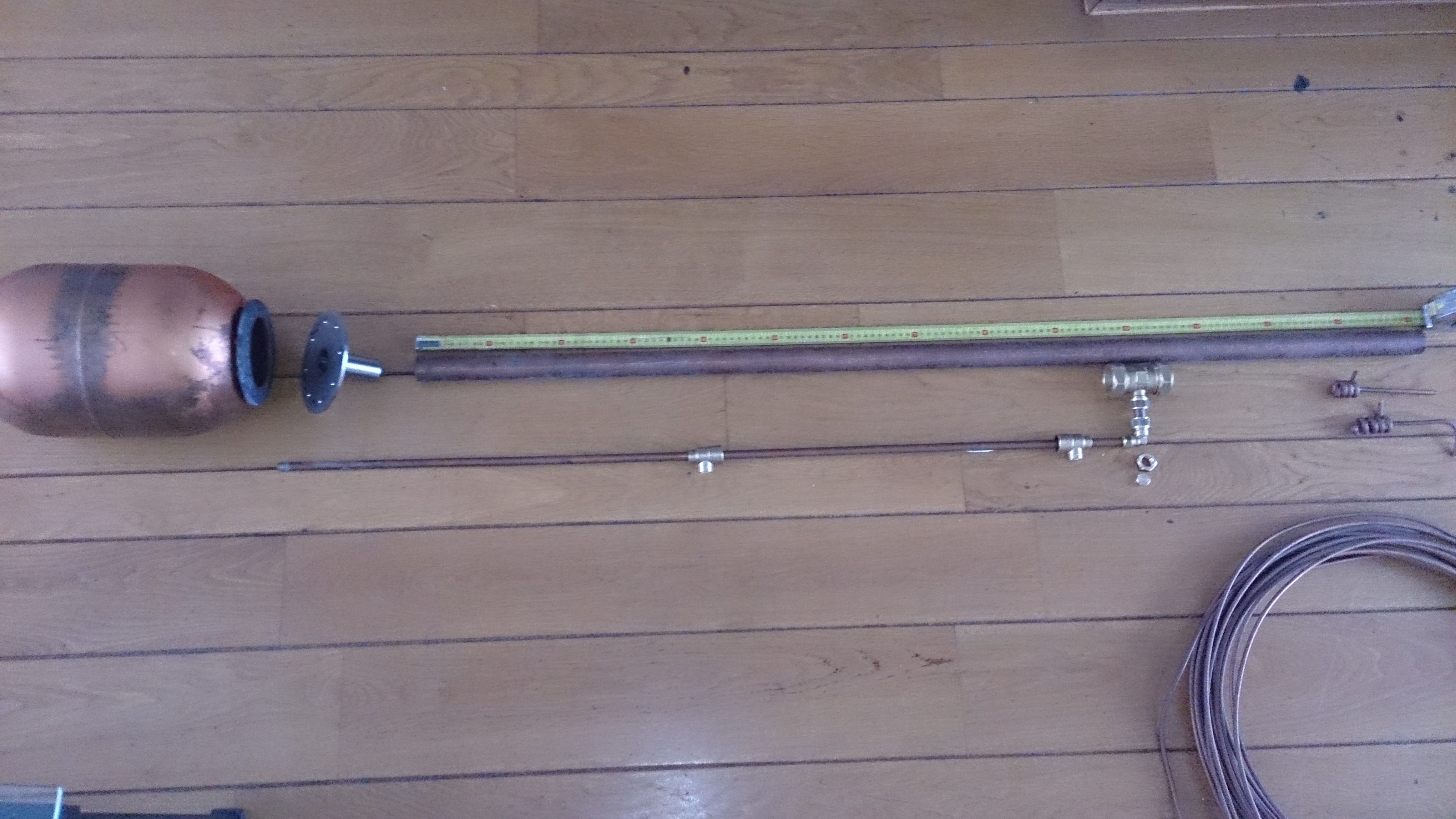

Ondertussen ook een aantal meter 6mm koper liggen voor een reflux koeler. Heb hiervoor 140cm 35mm buis. Enige koeler die ik hierin ga krijgen is een enkelgewonden (om 15mm) met een recht stuk door het midden.
Hoe lang moet deze reflux koeler worden?  Wil proberen een 35mm boka te maken van 140cm dus.

Hou de koeler op 60 tot 80 cm . dat is voldoende .

Hoi Robbert, bedoel de 6mm koelspiraal in een 35mm reflux/boka, zie deze gemiddeld ong 25 cm maar das dubbel gewonden voor 54mm buis. Krijg dus geen dubbel gewonden spiraal in 35 mm. Vermoed dat je met die 60/80 cm de liebig koeler bedoeld.
Berichten: 8
(@pauluzs)
maw het gedeelte rechts van het t-stuk
