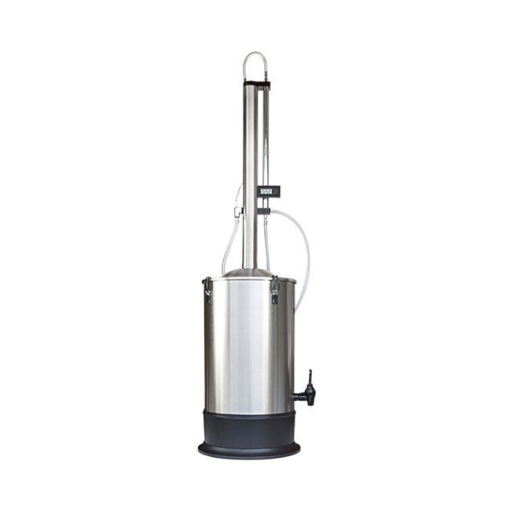

Hallo allemaal!Binnen nu en enkele weken is stookwinkel officieel distributeur van StillSpirits en zijn wij de enige verkoper van de T500 distiller in nederland. Op dit moment zijn wij een nieuwe categorie hiervoor aan het inrichten op de website en zijn de meeste teksten nog in het engels. Aangezien er al een paar T500 gebruikers zijn op het forum dacht ik dat het leuk zou zijn om de vragen, antwoorden en ervaringen in 1 topic samen te vatten.Dus T500 gebruikers en geïnteresseerden , brand maar los!

@stookforum ben nieuw hier en voor het eerst gestookt met de t500 .
Hoort het dat hij water spuwt aan het eind?

@rinus-koks kan het zijn dat je de slangen verkeerd om hebt aangesloten? Waar spuwt er water uit?

@stookforum nee ik heb ongeveer 3x 70 cl geoogst goede spirit en begon hij ineens water uit te spuwen terwijl ik toch alles op orde had

@rinus-koks komt er water uit de alcohol slang? Is het echt water? Als het goed is aangesloten is dit eniet mogelijk. Het water komt niet in rechtstreeks contact met de alcoholdamp dus kan het niet uit die slang komen.
De enige keer dat ik dit heb gehoord is dat iemand de slangen verkeerd had aangesloten. Toen liep de ketel vol met water en kwam het uiteindelijk uit de alcohol slang. Maar dan nog is het geen puur water maar een mengsel water en stookwijn.

@stookforum ik bedoel wash

@rinus-koks als er wash uitkomt is dus idd je ketel volgelopen met koelwater. Dan heb je de slangen verkeerd om aangesloten.

Als hij spuugt bij de alcoholuitgang en het is geen puur water maar alcohol dan kan er een zadeltje van de vulling een poort blokkeren. Dat kan zorgen voor spugen maar het is dan zeker geen water.  De oplossing is dan even de vulling er uit en beetje bij beetje schuddend opnieuw vullen.
Daarna  loopt de alcohol weer zoals het hoort.

@stookforum dankjewel ik dacht echt wat is dit nu hij liep perfect en ineens kwam er stookwijn uit.
Verklaart dan ook bij schoonmaken dat de zadels er klem in zaten. Volgende stook ga ik er op letten want heb wel een fles goede stook ermee verpest.
Volgens mij moet er ook meer opbrengst zijn dan wat ik nu had. Alle begin is lastig zeg ik maar
