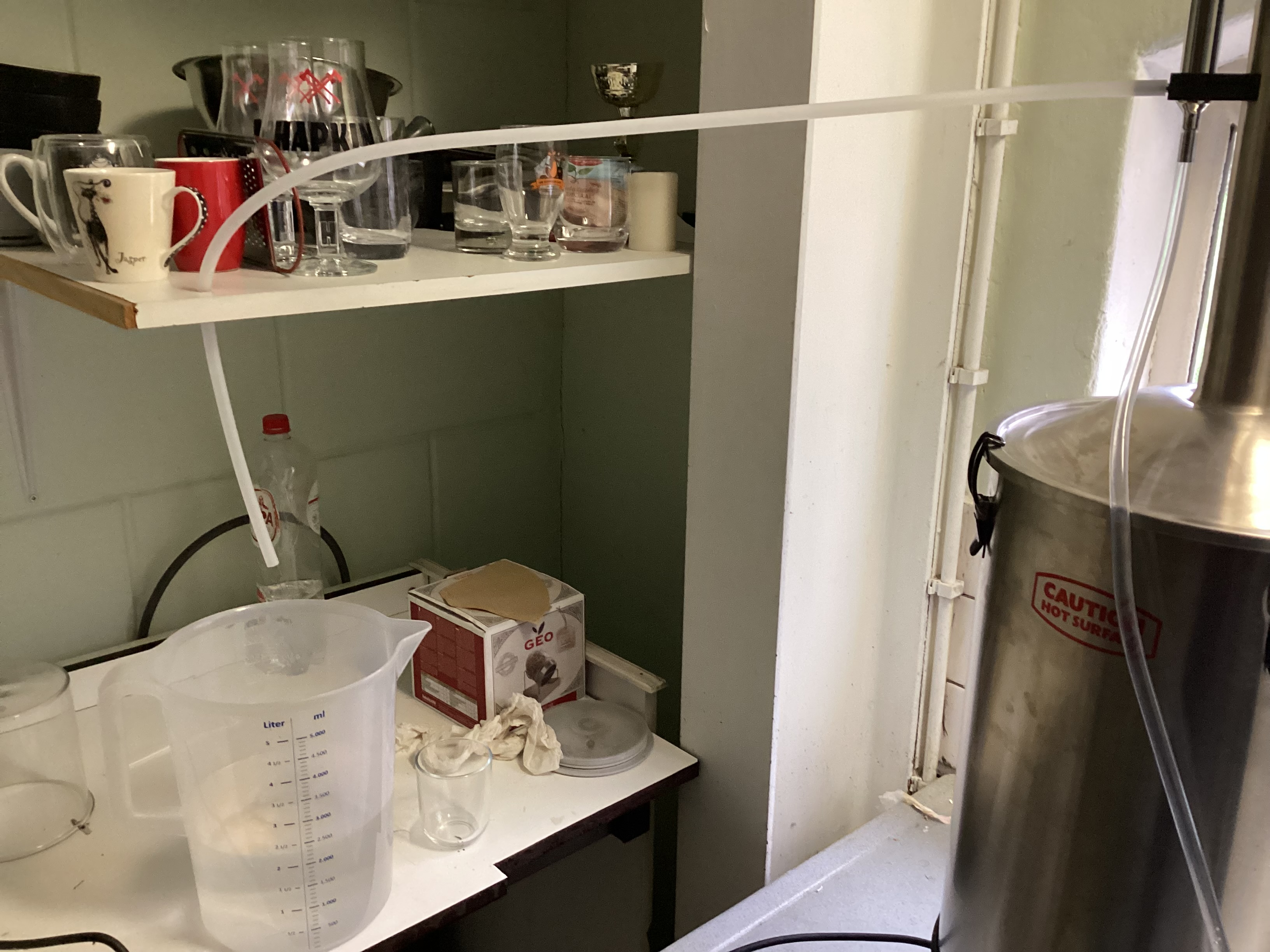

Hoi allemaal, ik heb een suikerwash 6 kg, havermout, citroenzuur in 25 liter vat. Nu na 6 weken in T500. De koeling hou ik nu netjes tussen de 55-60C. De voorloop van 250 ml gooi ik weg, na 200 ml ruikt deze al goed, dus de 50 ml is een extraatje. Daarna ruikt deze niet meer en heeft een zoete geur. Mijn referentie is een 96% uit de winkel. Rond 2400 ml krijg ik ineens een giga temperatuur schommeling de temperatuur stijgt ineens boven de 80 C en met de koeling krijg ik niet onder controle. Dan zakt deze weer onder de 30C. Wanneer dit gebeurd dan vang ik het direct op in een andere beker. Het duurde even voordat ik de temp onder controle hebt en laat deze nog even door lopen en ga verder met de stook. Dit is de 2de keer dat dit gebeurd, heeft iemand hier een verklaring voor? En wanneer dit gebeurd van boven de 65C en onder de 30C gooi ik wat er dan uitkomt weg, doe ik dat goed ondanks dat ik eerder de voorloop heb gehad?
(@odevie)
Berichten: 413
@gertan gebruik je een flow control of heb je de regelkraan direct op de waterleiding?
In het laatste geval kan het gebeuren wanneer iemand ergens in het huis een kraan open draait het debiet van je koeling verstoord raakt met een plotse stijging tot gevolg.
De flow control is een buffer, net om een constant debiet van je koeling te verzekeren. Da's de enige verklaring die ik kan bedenken.
Berichten: 204
(@gerard01)
Deelgenomen: 3 jaar geleden
Direct op de waterleiding met de regelkraan, maar vandaag was ik alleen. Normaal zou ik dat een goede antwoord vinden, dat de druk wegvalt, daar had ik in het begin erg veel last van. Misschien moet ik de zadels vervangen.

@gertan zelfs als je alleen bent kan je het hebben. De spoelbak van het toilet die bijvult, de wasmachine, vaatwas, er zijn tal van 'verborgen' bronnen' die voor drukvariatie zorgen. Sinds ik de flow control gebruik geen enkel probleem meer.

@odevie vandaag bezig met de 2de suiker wash gedaan, bij 2.3l ging de temp eerst naar 66C en vervolgens direct richting de 23C. De water flow was dit keer constant, tijdens de drop naar beneden kwam bij 50C een grootte stroom alcohol mee ipv van druppels. Heb verder niks gedaan met de regelaar en na de stroom herstelde de koeling naar 58C en per minuut 90 druppels. Denk dat dat de oorzaak is een ophoping van gecondenseerde alcohol damp. Heb nu de slang lager gezet en ipv druppels komt er nu een straal uit en de temp zakt naar 50C. Ben bang dat ik deze opnieuw moet doen, de geur is niet goed. (Live verslag 🤣)
(@odevie)
Berichten: 413
@gertan de uitvoer van het destillaat mag echt niet gehinderd worden, ik heb steeds een wasknijper op het eind van de slagn zitten.
Ook zien dat de slang nooit in de vloeistof hangt, dit kan net een opzuigeffect hebben.
(@gerard01)
Berichten: 204
@odevie wat doet de wasknijper mijn slang is hard stug plastic. Ik heb een gat in mijn plank gemaakt en de slang er door heen en dan vrij druppelen. Maar raadsel is opgelost, ik doe beide batches op nieuw.
(@odevie)
Berichten: 413
@gertan die wasknijper is gewoon wat gewicht.
Altijd zien dat er voldoende helling is voor de uitloop.
