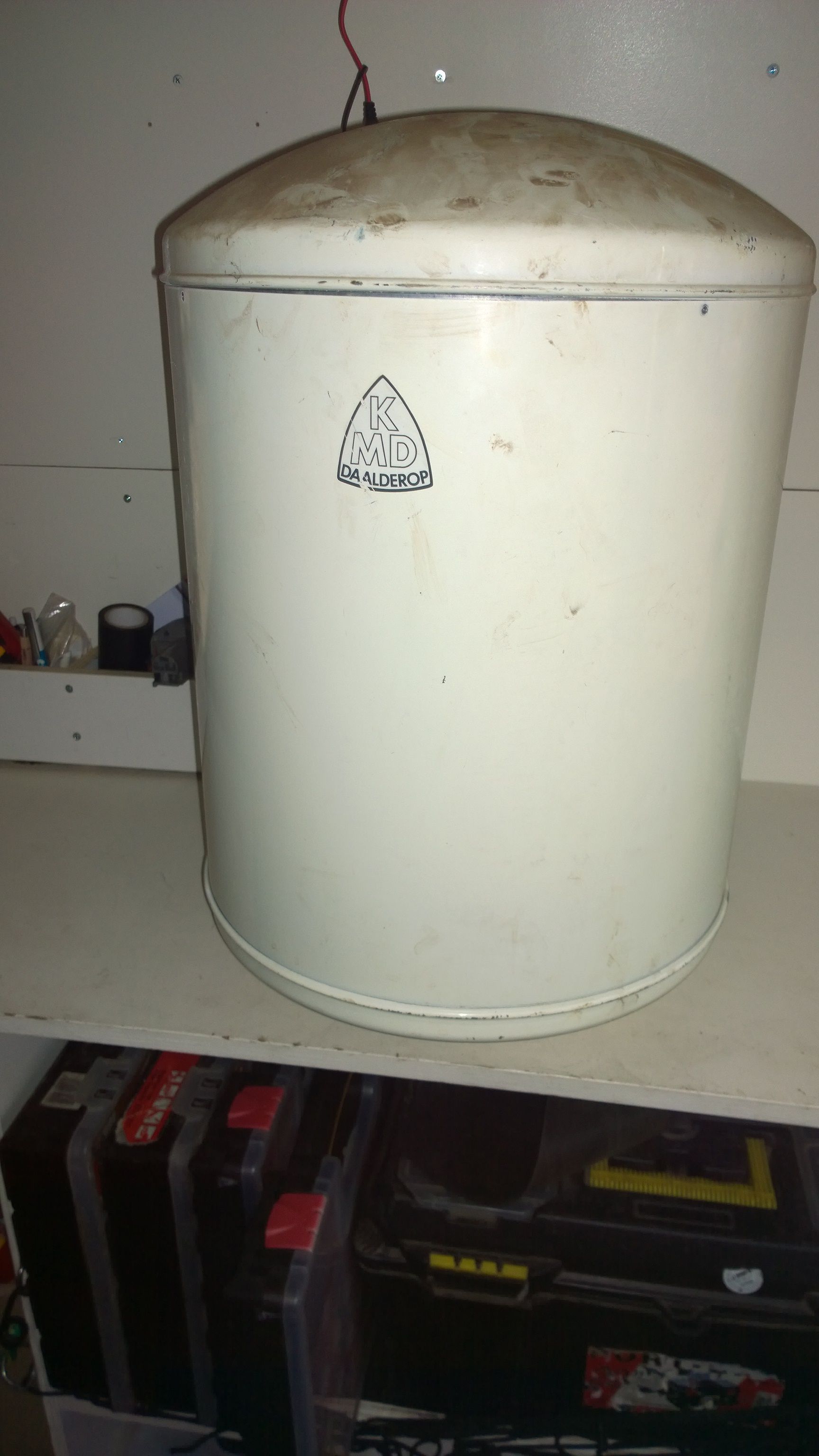

sloop boiler ? koperen binnenwerk eruit. de-montage
191 reacties
Berichten: 10954
Nog wat schoonmaken en poetsen is voor volgende eigenaar . ??
De binnen bus is nu kolom geworden .
mooi gedaan !!!
Berichten: 10954
Thanks . had boiler over en paar uurtjes weinig te doen . ?

Die Daalderop boilers lenen zich er ook goed voor ChrisV . Nee geen snelle Jelle . dat stukje zwemmen na de tijd zag ik niet zitten ??
Berichten: 10954
ook Daalderop ! ??

ChrisV mijn eerste ketel nu zo een 39 j geleden was een 120 liter boiler . ik had op gegeven ogenblik 3 x 120 l simultaan lopen . Laatste jaren vind ik zo een klein 30 l ding wel okee .
En wat jij ook zegt het werkt probleemloos , kost weinig . Met kolom en opzet stukken stook ik net zo makkelijk ruim 92% Maar met alleen helm werkt het perfect als potstill .
(Ze hoeven van mij niet te glimmen .) ?

Hallo Robbert, ik heb zelf een 50 Ltr ketel van RVS zelf gemaakt. Maar ben nog op zoek naar een kleiner keteltje voor wat kleinere hoeveelheden. Zit in alle boilers een koperen vat of is dat ook wel eens ander materiaal? Of zoek je naar een bepaald type? Er staan er genoeg te koop 2e hands voor een paar tientjes. Is een leuk project voor me tijdens de winterdagen. Is toch beter dan 's avonds op de bank tv kijken.
 Ton
(@ton)
Berichten: 385
@cobus een daalderop boiler voor zover ik weet zijn van koper en erg handig vanwege de vul opening die er al zit en je er zo een plaatje op kan schroeven.
