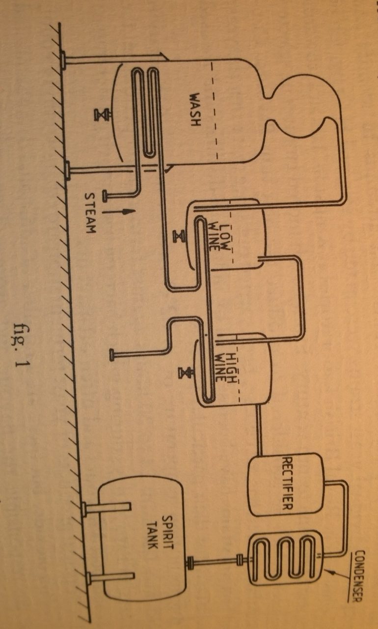

@robbert, wat doet het "rectificeer" vat, na het "high wine" - en voor de condenser vat?
@ahelmons er zijn verschillende rectificatie vormen . Het kunnen schrapers zijn . Waarbij nog meer alcohol purificatie wordt verkregen . Bijv via een vloeistof waar nog eens de damp doorheen gaat zoals de bedoeling in de rum still op voorbeeld  maar kan ook voor infusie zijn van een aanvullende stof .
Vaak wordt een "thumper " als rectificatie genoemd maar dat is vrij kort door de bocht .
Een extra vat of box kan  op meerdere manieren gebruikt worden .
Er zijn bijvoorbeeld ook droge koolstof filters waar damp doorheen gaat of  kiezelguhr vulling . Er zijn bijvoorbeeld ook bij vodka  rectificatie goten.  Waarbij lange  soort dakgoten gevult met koolstof calcium  mengsel worden gebruikt waar de vodka door heen loopt
de Scheider
(@ahelmons)
Berichten: 101
@robbert, volgens het schemaatje zit er geen vloeistof in de rectificeer ( de aanvoerleiding zit laag en de uitgaande leiding zit hoog). Is het een soort van filter, zonder koolstof of iets dergelijks met als eventueel, zoals je noemt, een verfijning van de alcohol?
@ahelmons
in de rum industrie wordt het rectificatie station veelal als schraper toegepast  .het schema is eat algemeen   het kan meerdere methode  zijn. Rectificatie met vloeistof  of een droge rectificatie door  een koolstof clasium mengsel .Ook worden er wel soda mengsels gebruikt .
de Scheider
(@ahelmons)
Berichten: 101
@robbert, bedankt voor de uitleg. Gr. Ad.
