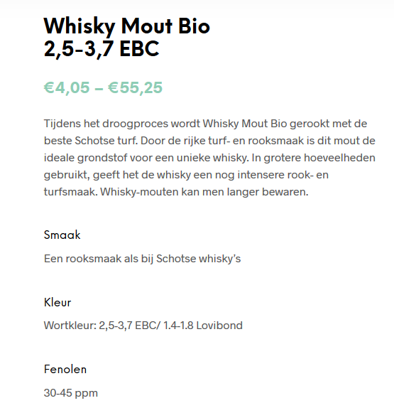

Ik zie net dat er op miraculeuze wijze een plaatje tussen is gekomen dat ik niet heb geupload... Die over methanol%.....

Dat had deze moeten zijn, mijn fout. Als een plaatje geupload is, moet ik geen link meer aanpassen.....

Kleine opmerking, Whisky Mout Light zit wat lager in de PPMs, 15-25.

@Alchemist: Je hebt een beetje gelijk, het was geen Whisky mout light....
