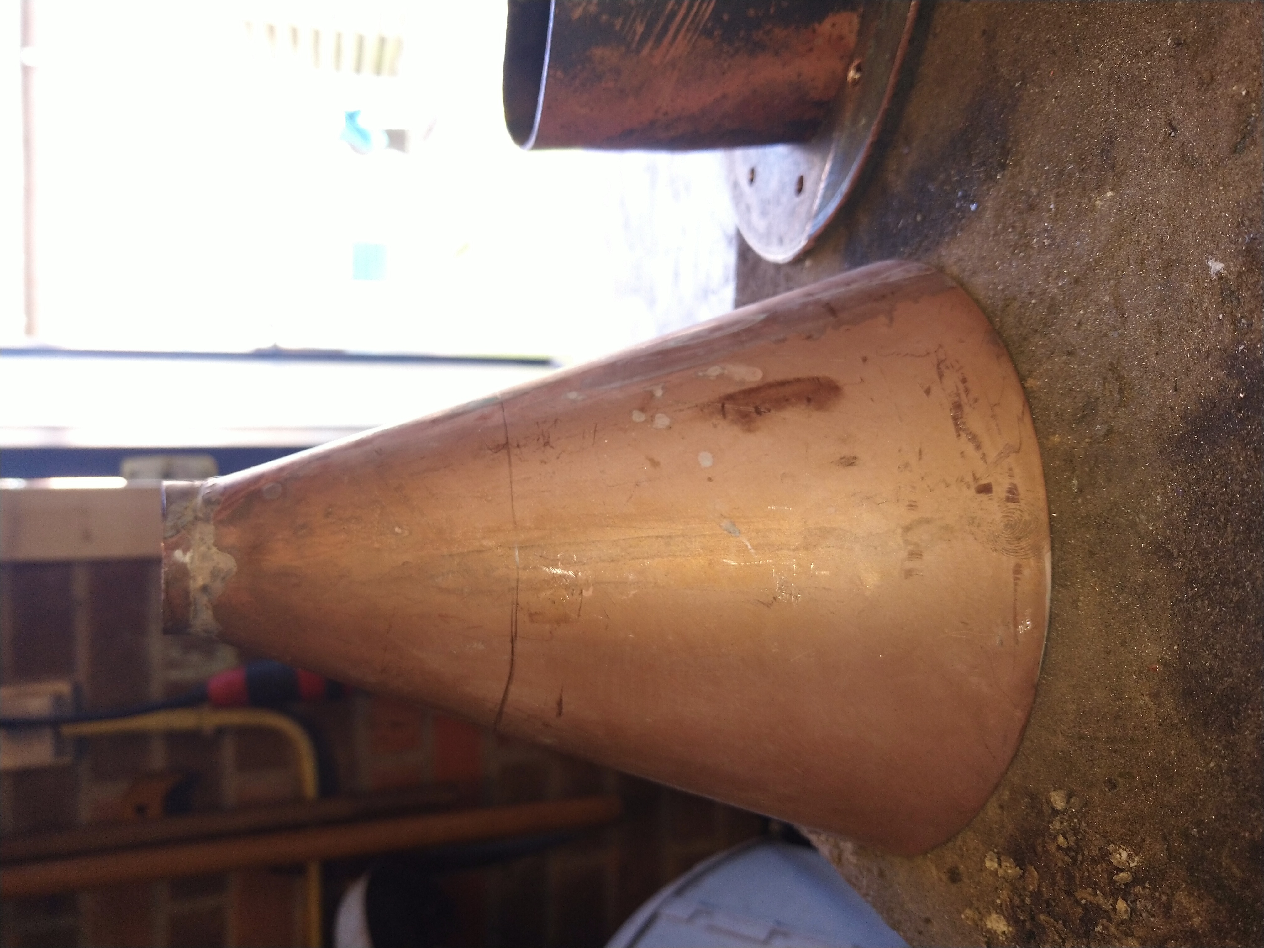

Omdat ik vandaag toch thuis zat, ben ik begonnen aan mijn ketel.
De basis is een 15l boiler.  Vandaag heb ik de boiler gestript, een flens gemaakt en een verloop van de flens naar 100mm gemaakt uit plaat. De bedoeling was wat groter, maar ik had te weinig plaat.

Het kelkje moet ingekort worden, zodra alles schoon gesoldeerd aan het verloop

Deel gesoldeerd, dit is niet naar wens gegaan, omdat bij sommige plekken de naden niet helemaal netjes aansloten
