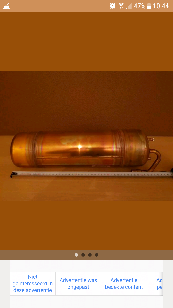

Waarom hou je niet jou buis van onder tot boven de gelijke diameter ?
Meer diameter is meer wand oppervlakte wand oppervlakte is condens oppervlakte .

Goedemorgen Robbert, ik heb een kruik van 23cm bij 90mm koperen pijp 64mm bij 38cm en een koperen pijp van 54mm bij 45cm. Vandaar dat verspringen van buis

Dan kan ik dit vast gaan maken , ik twijfelde nog om de 35 mm pijp aan de zijkant eruit te laten komen
Berichten: 10981
Je totale hoogt zou ietsjes lager kunnen in uitstoom .
Berichten: 10981
Aha , vandaar . Het zal zeker wel werken , misschien optie om de top van 35 iets hoger te maken .
Op Een 80 cm dan uit komen

Deze haal ik binnenkort Op, zou deze dan beter zijn 12cm doorsnee dus zal wat smaller gemaakt moeten worden om op de voetplaat te doen passen.

Rechtstreeks op de cone de hoek om als ik het goed begrijp.
Berichten: 10981
Dat zou zo waarschijnlijk precies kunnen kwa diameter
