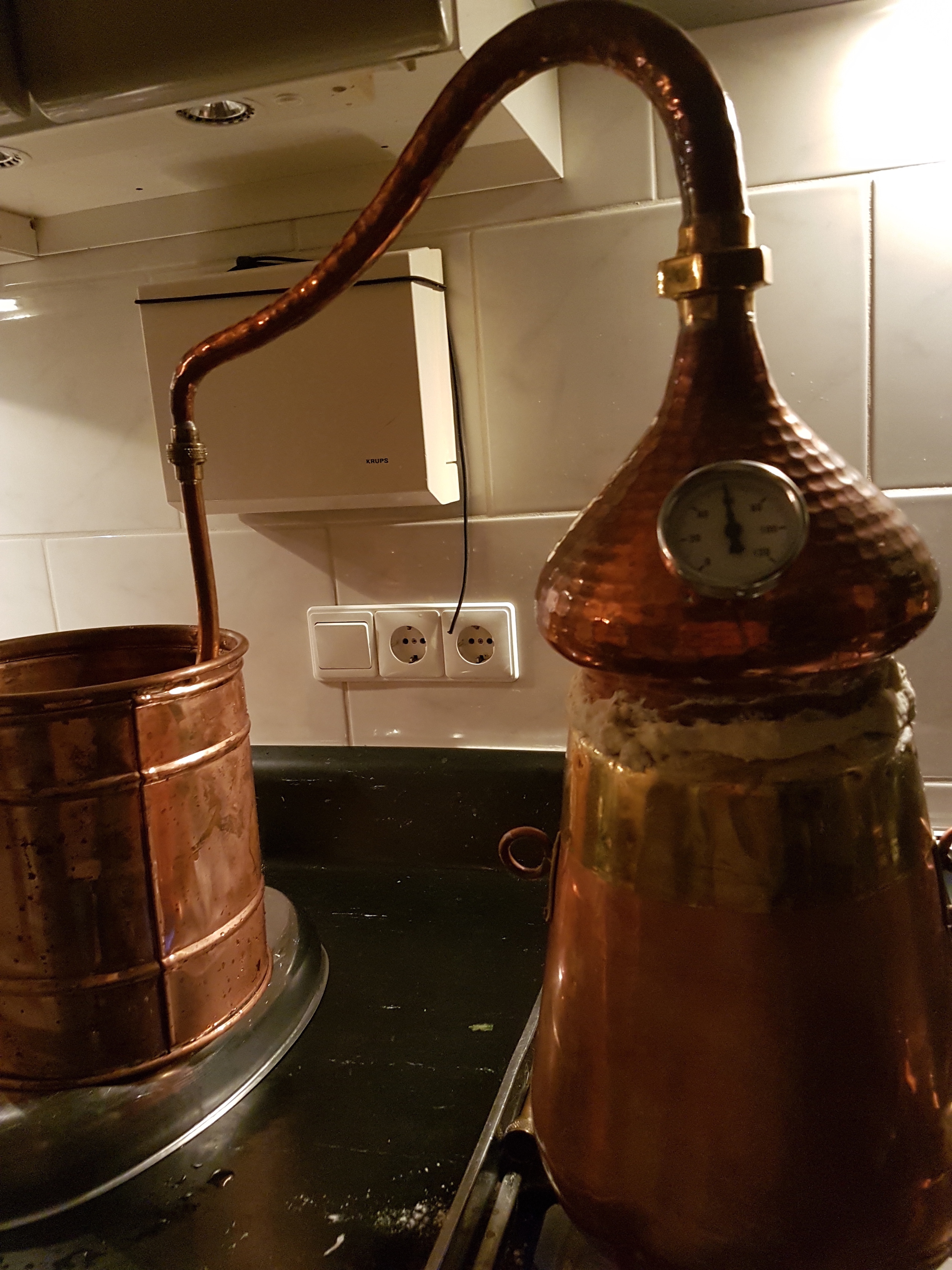

Na het leuke idee van @Ton ben ik ook meteen opzoek gegaan, de doofpotten worden aangeboden vanaf €7,50 tot €100 voor dezelfde modellen. Ik heb er één gevonden in de buurt voor €10,- en moest alleen een metaalschaar en wat soldeer spullen kopen. Een kleine investering voor een keteltje van zo'n 5 liter. Gelukkig is dit goed te combineren met de onderdelen van de grotere ketel die ik inmiddels een paar weken gebruik. De deksel van de doofpot heb ik krap uitgeknipt en beetje naar buiten uitgeklopt zodat de helm er strak inpast. Aan de binnenzijde van de deksel heb ik een paar driehoekjes gesoldeerd om de helm niet te ver in de ketel te laten zakken. Ik heb wel enorm moeten schuren en poetsen om de binnenkant schoon te krijgen maar dat was het zeker waard. Al met al aardig gelukt, ondanks ik geen bal verstand van metaalbewerking heb. Nu nog even kijken of het lukt om foto's te plaatsen.

Hij lekt nog wel wat, de deksel moet ik toch vast solderen op pot!
Hilly
Berichten: 152
(@hilly)
nu nog even schoonstoken!

@hilly heyy ziet er geweldig uit zeg 👍echt een pracht ketel
