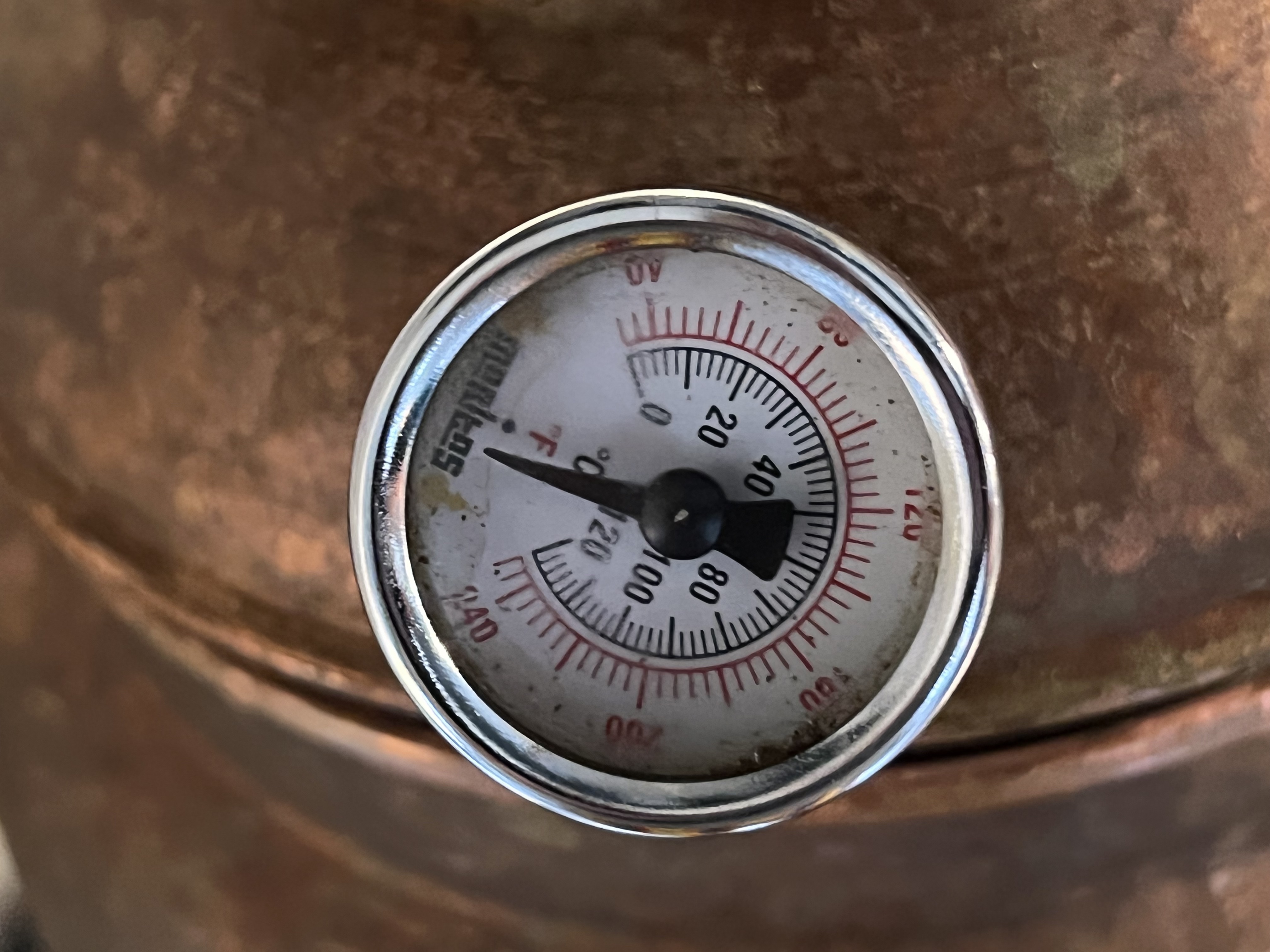

Een tijd geleden zag ik dat de thermometer op mijn 2.5l Alquitara was gedraaid. Het zou ook kunnen dat alleen de schaal is gedraaid en de naald nog goed zit. Heeft iemand enig idee hoe dit heeft kunnen gebeuren en hoe ik 'm weer goed krijg?

@stookje Gebeurt wel vaker. Meestal is het mogelijk om aan de achterkant de boel te verdraaien. Je kan dan de thermostaat in kokend water steken en hem naar de 100 draaien. Wel opletten dat er geen water inkomt.
