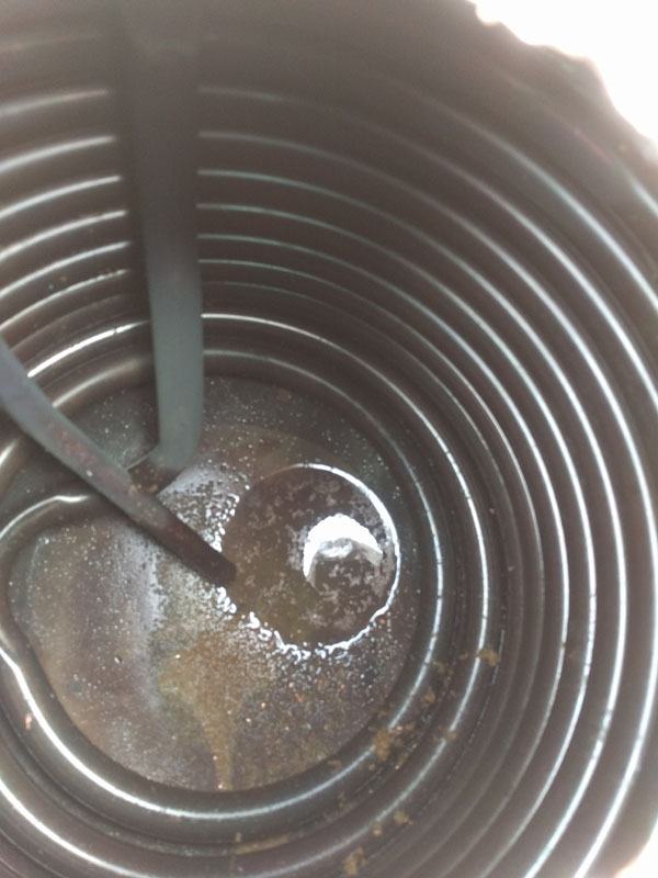

Ik had deze winter ineens een boilervat van een Nefit ketel over omdat hiervan de verwarmingsspiraal lek is. Heb maar besloten dat ik hier een ketel met kolom van wil maken. De boiler zonder isolatie:
Plaats bepalen voor de flens aan de bovenkant:
Vervolgens gat gemaakt om de ingewanden te bekijken. Nu eerst maar eens rustig nadenken hoe we dit er uit gaan halen...

Ah die kun je mooi als koelspiraal gebruiken...

Ja klopt, betekent alleen wel dat ik de hele kop eraf moet halen in plaats van alleen een gat maken voor de kolom. Een kleinigheidje houd je altijd zullen we maar zeggen.

of proberen de top van de spiraal te buigen , en hem er dan uit te draaien.
Berichten: 141
(@dutchgold)
spiraal zou je ook mooi kunnen gebruiken om indirect te verwarmen. Precies zo laten zitten en er hete vloeistof doorheen pompen

Ik krijg de spiraal helaas niet doorgesneden zoals hij nu zit, de pijpen zitten te dicht op de wand.

Helaas, dit vat heb ik uit de ketel moeten halen omdat de spiraal lek is. Ik ben nu van plan om het vat door te slijpen daar waar de zijwand begint, zodat er een los deksel ontstaat. Is ook veel makkelijker met schoonmaken en met het sleutelen aan de ketel.

Zo, ketel doorsgeslepen, worm eruit gehaald:
Gaatje gemaakt voor verwarmingselement:
Nu binnenkant schoonmaken en kijken hoe ik de twee delen weer gasdicht aan elkaar ga verbinden.

Er zijn bedrijven die koper ‘lassen’, dan heb je het wel heel netjes en goed. Volgens mij is dat niet eens zo duur (misschien met een flesje zelfbrouw in de hand krijg je korting ?).
Leuk dat je ons op de hoogte houdt. Spiraal kan je zo als koeling gebruiken, super?.

Je kunt het gewoon solderen met tin.
De temperatuur bereikt niet eens 100° bij t stoken. Gewoon tin en vloeimiddel voor waterleidingen.
Ik had de spiraal gewoon laten zitten trouwens.
Wil je 't echt oer degelijk, dan wordt 't hardsolderen. Kan elke loodgieter of machinefabriek voor je doen.
Zilver solderen of tig lassen . krijg he de helften keuring aan elkaar .
