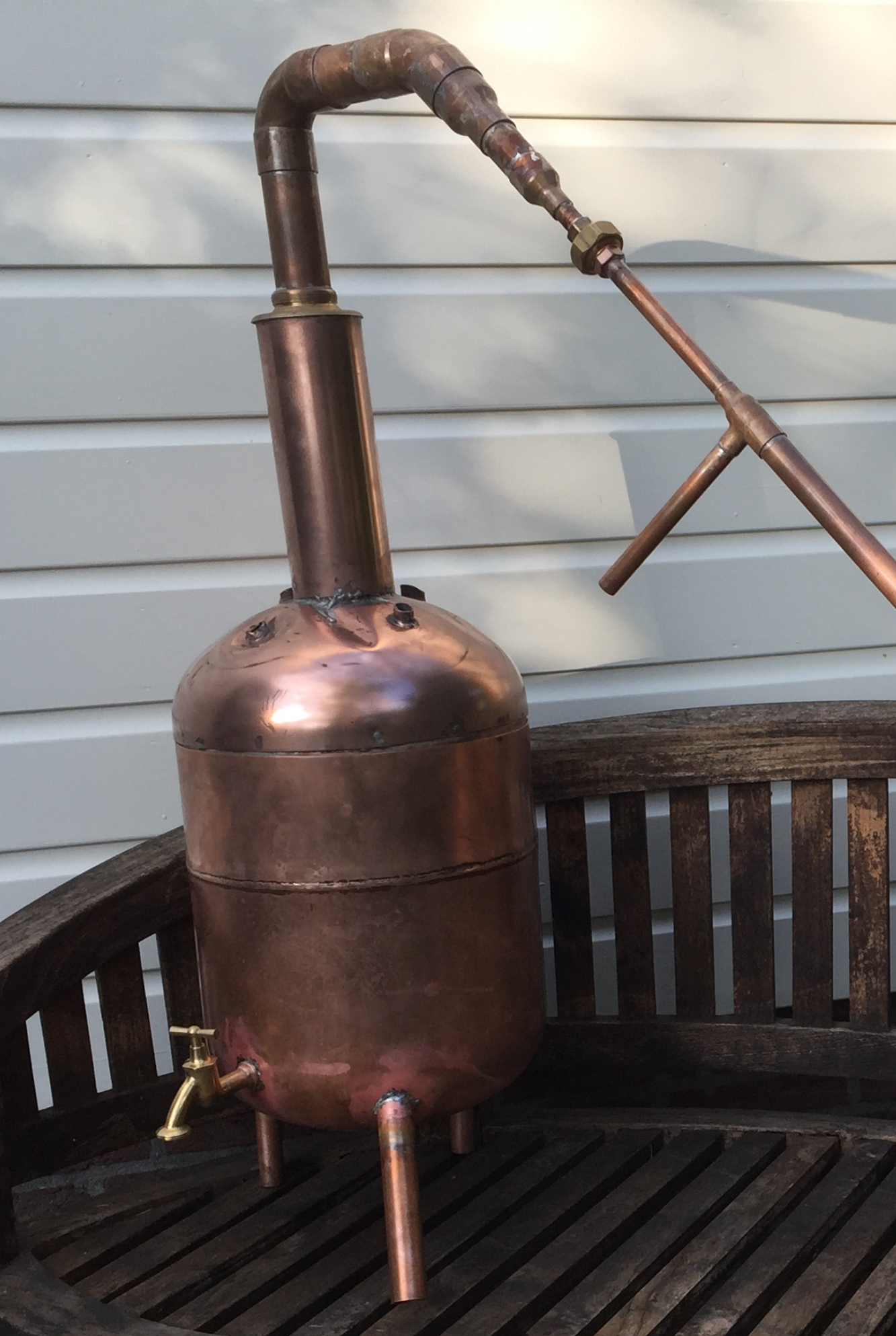

Berichten: 73
(@petrus)
Deelgenomen: 11 jaar geleden
Ik weet niet of je er wat aan hebt maar zo deed ik het. Bij elkaar gezocht bij plaatselijk technisch installatiebedrijf. Wel wat soldeerwerk!

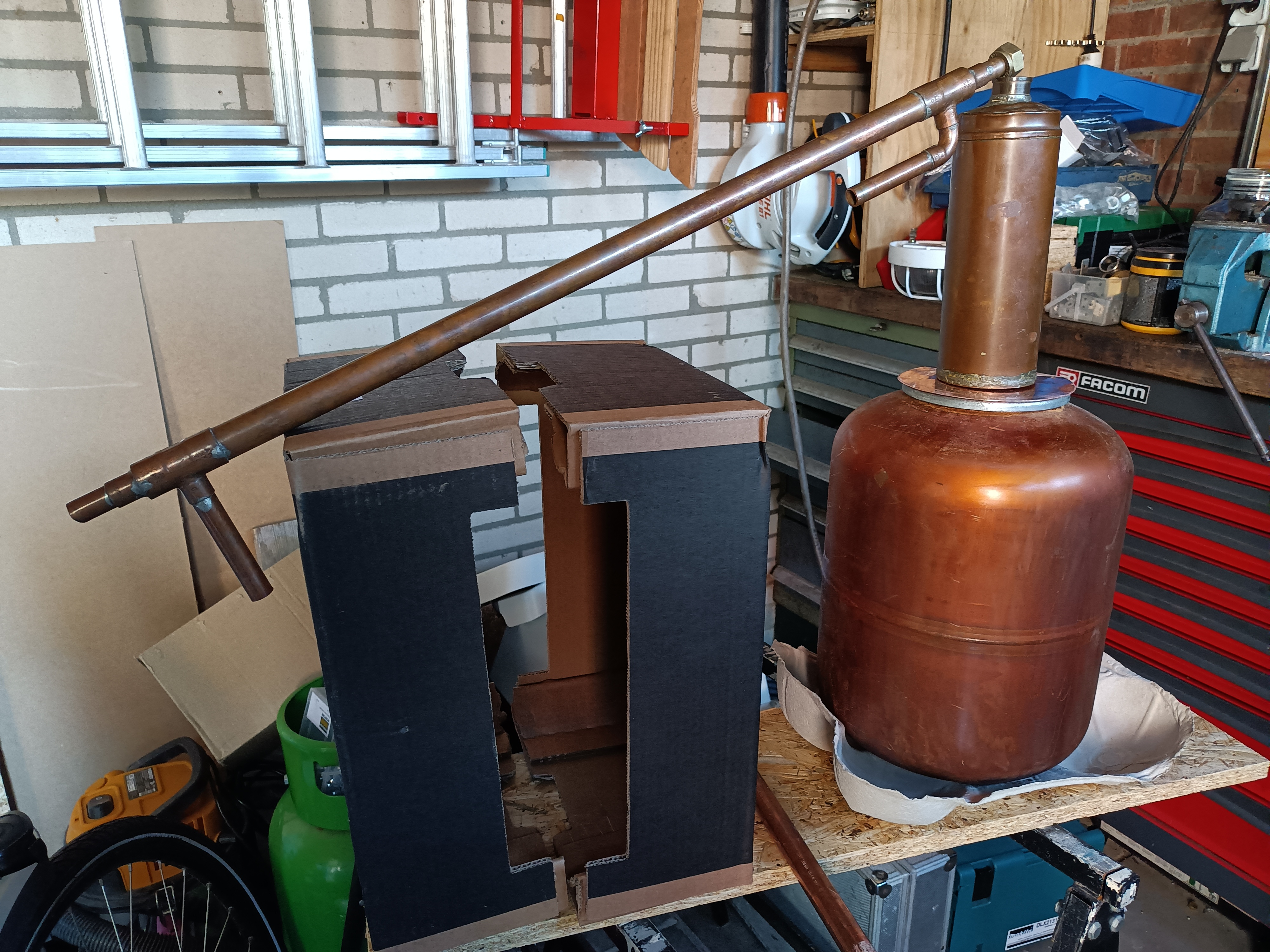

Berichten: 35
(@bert1985)
Ja zoiets moet het bij mij ook worden. wil alleen het stukje vanaf de hoed (kruik) naar de koeler met 22 mm buis doen.
Maar weet niet of deze diameter toereikend is?
@bert1985  knie op top van 22  buis 25 cm met bocht onder 45  gr naar   Koeler van 15 mm  1 meter in 80 cm mantel 28 mm . . Kruik max 25cm op dergelijke ketel .

Berichten: 35
@robbert
Ok top duidelijk verhaal zal binnenkort is aan de slag gaan.
Is het een beetje te doen om Whisky te maken in deze relatief kleine ketel?
Zie namelijk of het forum vaak behoorlijke grote ketels voorbij komen voor het maken van Whisky.
@bert1985 ach het is zeker wel te doen.  Alleen je moet uitgaan dat je voor 1 liter whiskey beskag van  3,6 kilo mout product en 11,5 liter water nodig hebt .
