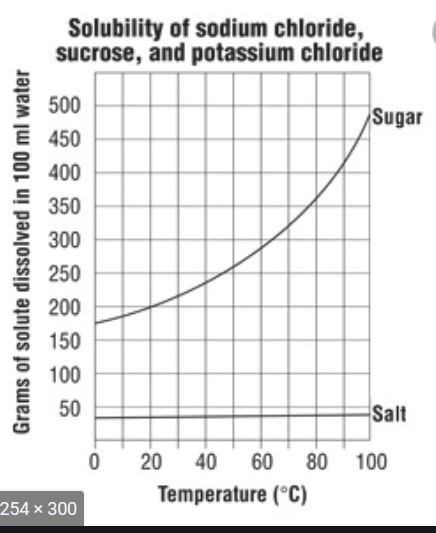

@robbert , ik lees overal dat de suiker eerst opgelost moet worden in warm water. Op internet lees ik echter dat 8kg suiker in 25 liter water heel makkelijk oplosbaar is bij kamertemperatuur. Ongeveer 2 kg suiker per liter water bij kamertemperatuur. Dit scheelt heel wat kook gedoe en afkoelen daarna. Of mis ik misschien iets essentieels?

@big-g door te verhitten met citroenzuur naar 80 graden inverteert je de suiker. Suiker is een disacharide. Door te inverteren splits je de suiker (sucrose) in glucose + fructose. Dat maakt het beter vergistbaar.
@big-g het lost inderdaad ook op in water op kamertemperatuur maar bij hogere temperaturen lost het sneller op en het help bij inverteren  . Geinverteerde suikers ( mono saccharide )vergist sneller en met minder afval dan gewone tafel suiker. (Disaccharide)
Om te inverteren heb je warmte nodig  .
Het gaat dus niet alleen om het oplossen .
