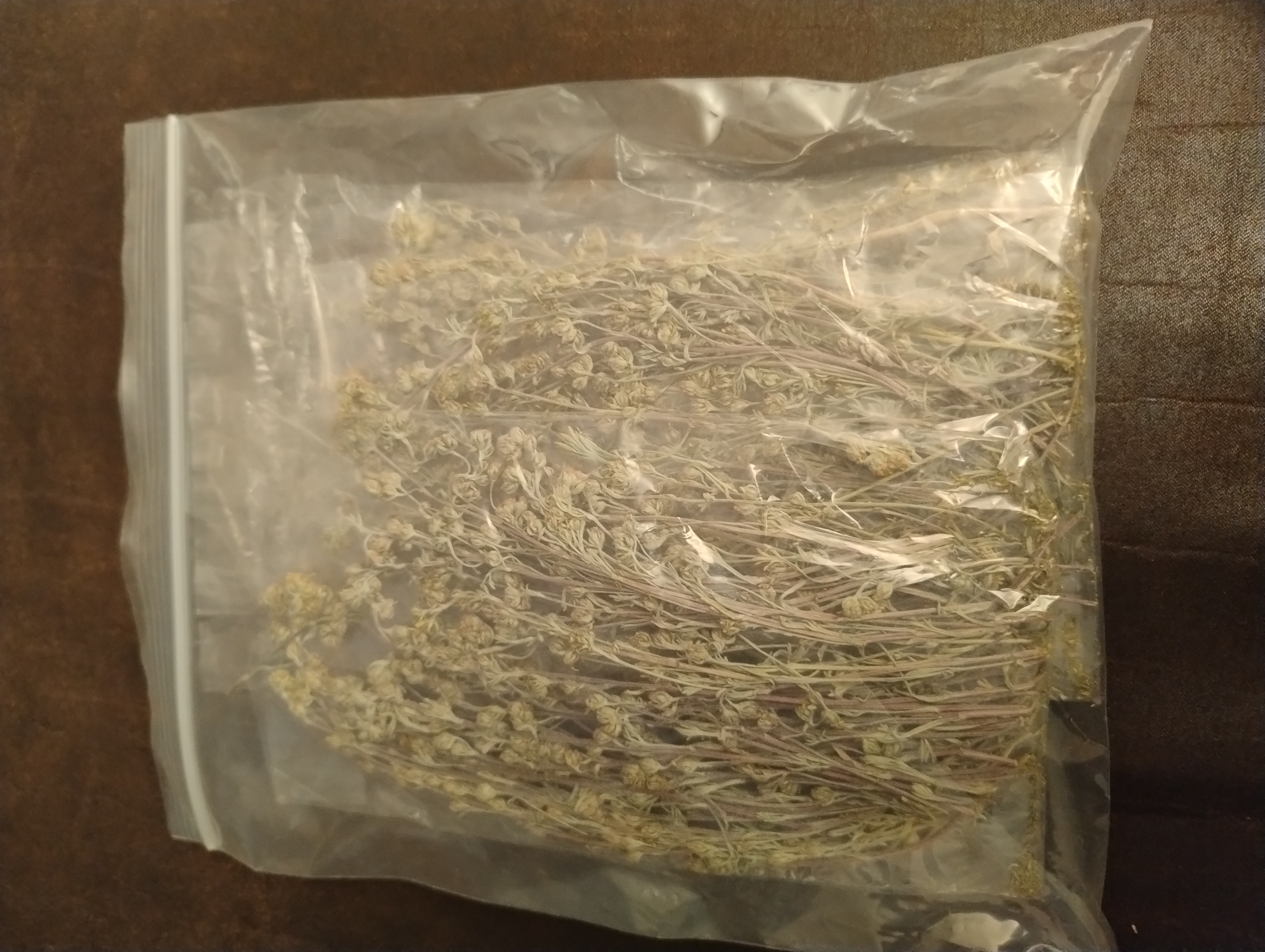

Vandaag binnengekomen . 80 gr verse genepi .
De voorraad likeur kan weer aangevuld.

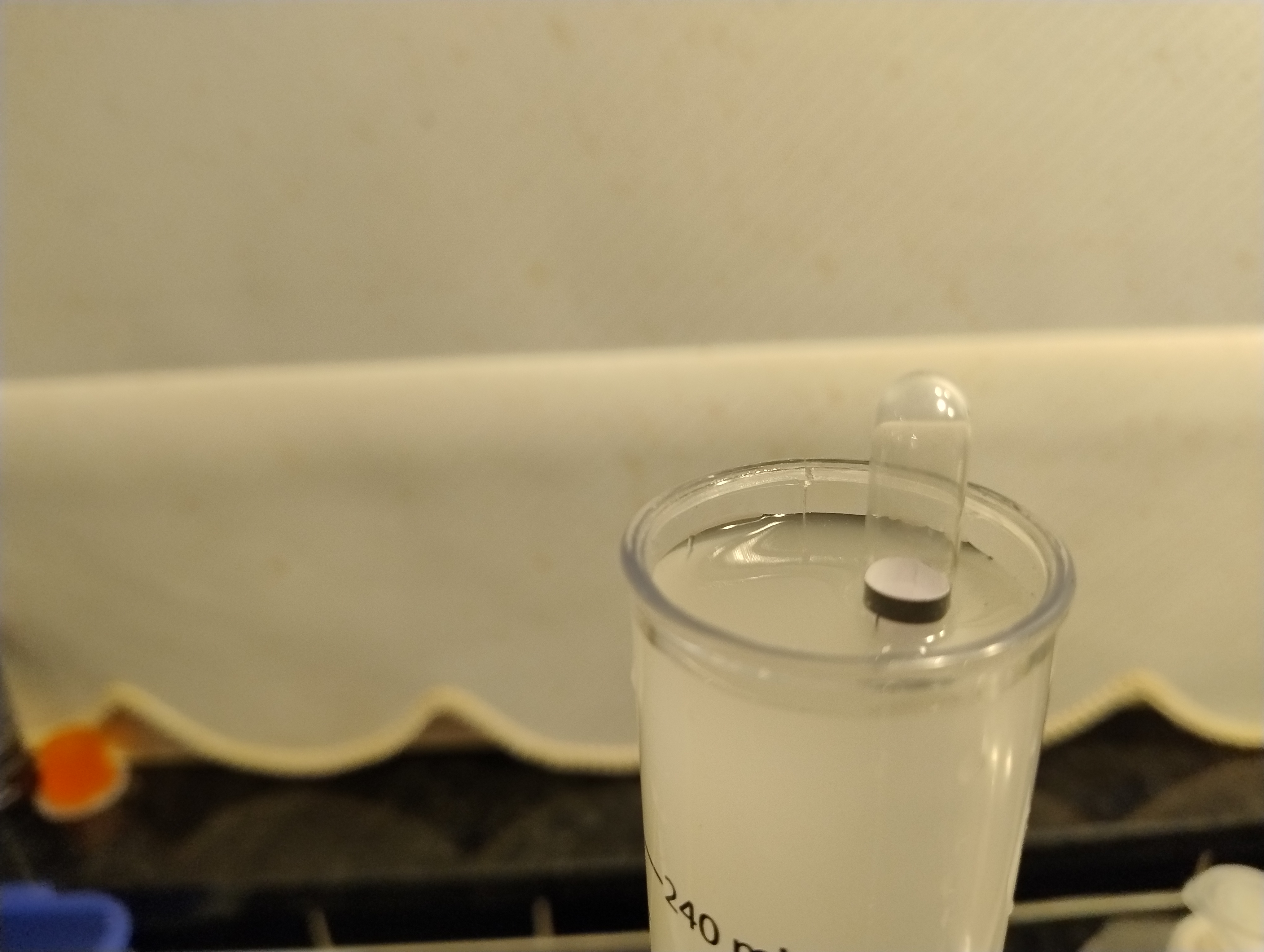

Vandaag snelke strip run met boiler ketel van 30 liter
Quick strip
Lemmy
(@lemmy)
Berichten: 167
@robbert
Een soort van branddeken er om toe om de warmte bovenin vast te houden?
@lemmy  nee dat is niet de reden .  ik mag juist de warmte wel kwijt.
94% in eerste overhaal moet er niet teveel warmte in kolom blijven.
Kleed was voor pottenkijkers en nieuwsgierigen door ramen kunnen mensen de kolom zien.
