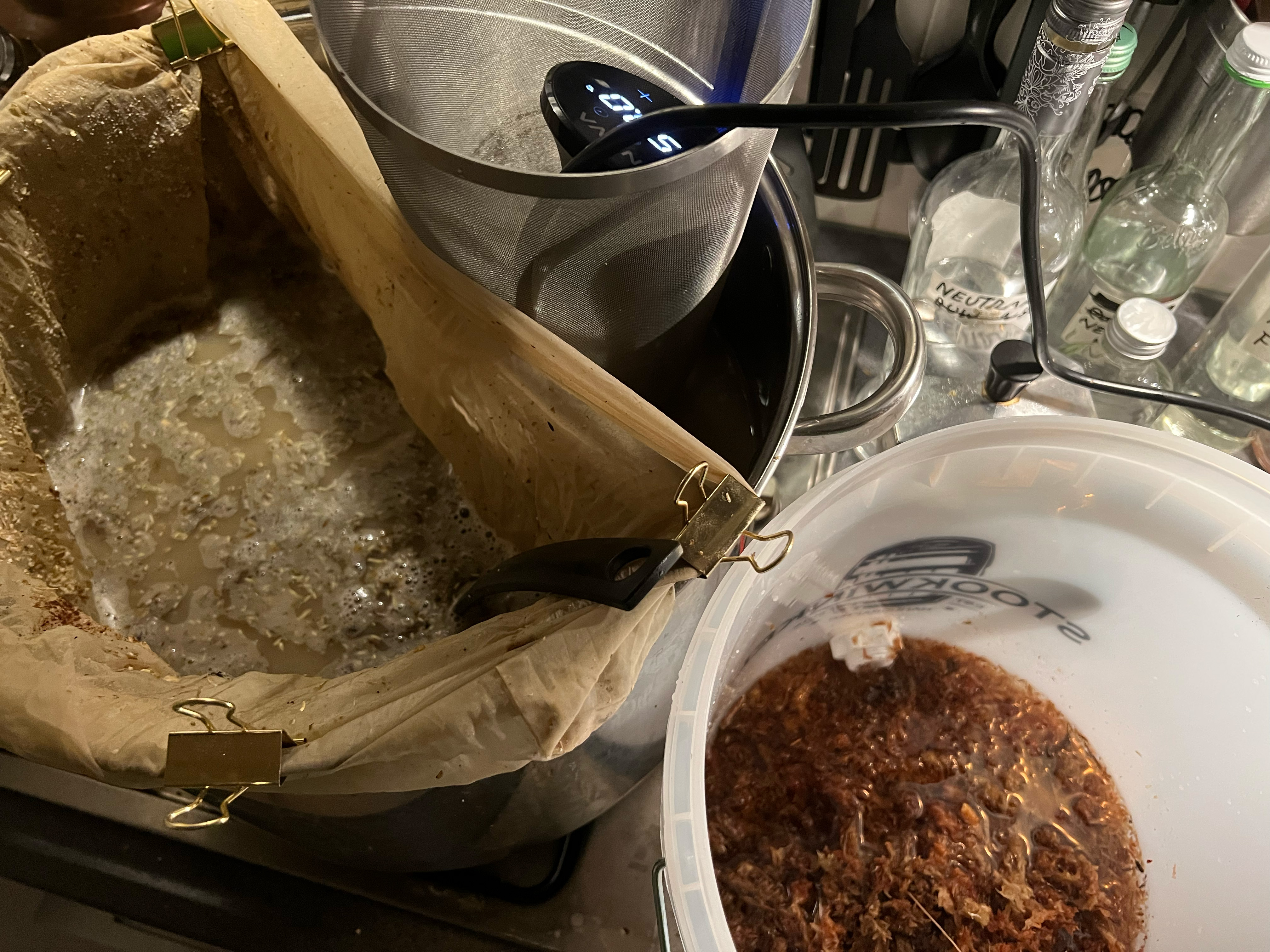

Weer eens lekker brouwen, 55 PPM mout, veenmos, turf, struikheide en carobe. Poging een oud recept van Lagavulin eens te laten herleven.

@alchemist welke ketel gebruik je om te bouwen?
@rossieking op de foto zie je m'n Grainfather G30, ik heb voor kleinere batches nog een 20 liter soepketel. Voor beide versies is wat te zeggen, de Grainfather zorgt voor makkelijker filteren en met de tegenstroomkoeler kan de gist er snel bij, met de soepketel kun je makkelijker werken om een hogere S.G. waarde te krijgen. Ook krijg je meer gevoel wat de maisch aan het doen is, viscositeit verloopt bijvoorbeeld.

@alchemist Gooi je veenmos, turf, struikheide en carobe erbij tijdens of na het maischen? En in welke verhouding t.o.v. het mout?
@stookje Wat verdere uitleg was handiger geweest in het begin.
Het recept gevolgd is;
  • 5000 gram Pauls Malt "Thirsty Thistle", 55 PPM geturfd mout
  • 20 gram struikheide (advies was 50 a 70 gram maar het rook potent)
  • 8 gram carobepoeder
  • Tweemaal handvol veenmos na het wellen, beetje op gevoel
  • Handvol aan turf, beetje op gevoel
Het veenmos en turf had een aantal uur gekregen om in warm water te wellen, alles is toegevoegd tijdens het maischen en erna eruit gefilterd voordat de vergisting begon. Maischschema was 50 graden gedurende 20 minuten, 67 graden gedurende 70 minuten en 72 graden gedurende 20 minuten, p.H. 5,5.

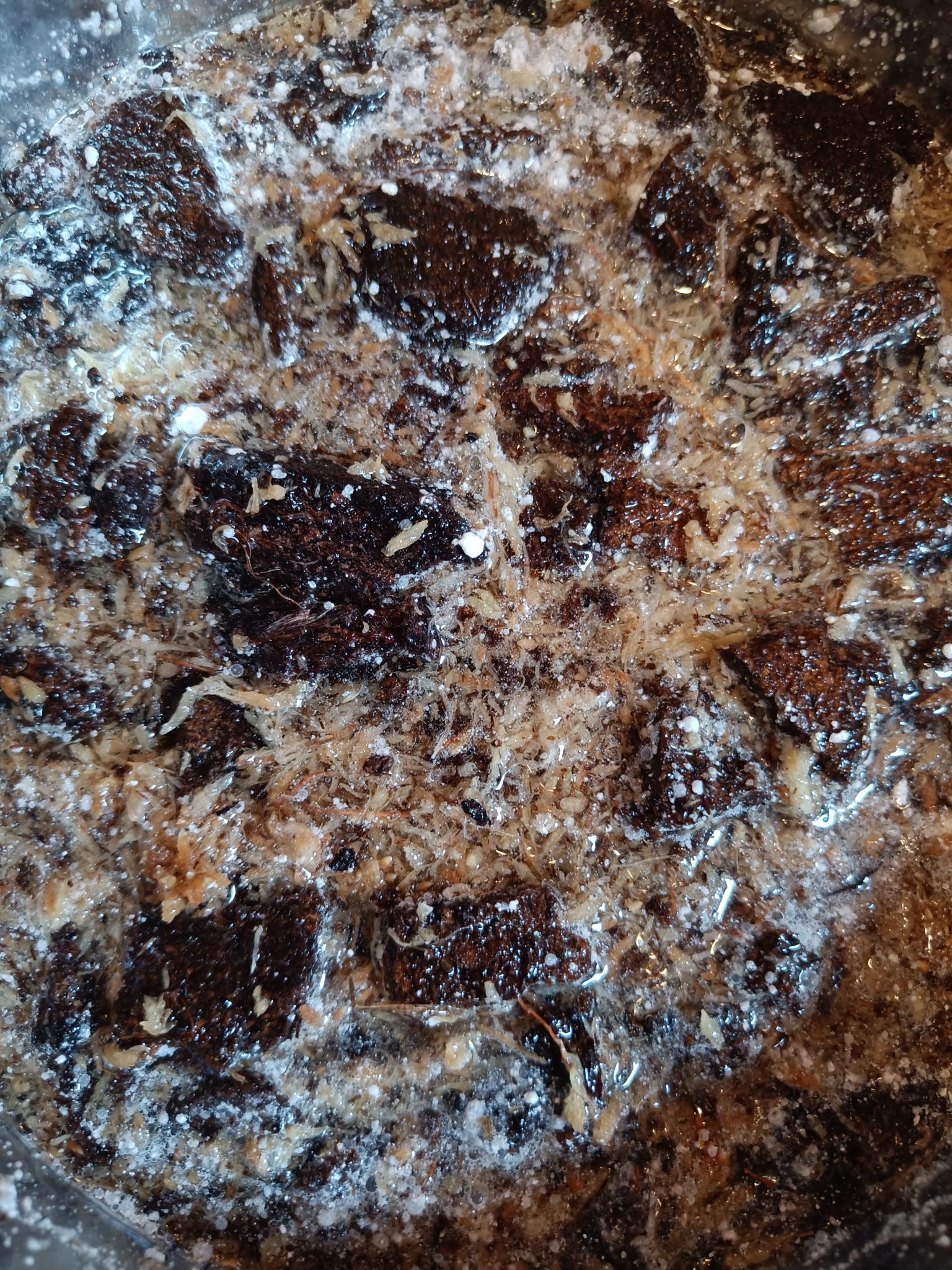

beetje teveel veenmos geweld...
@stookje hahah al doende leert men, je hebt echt weinig nodig inderdaad.

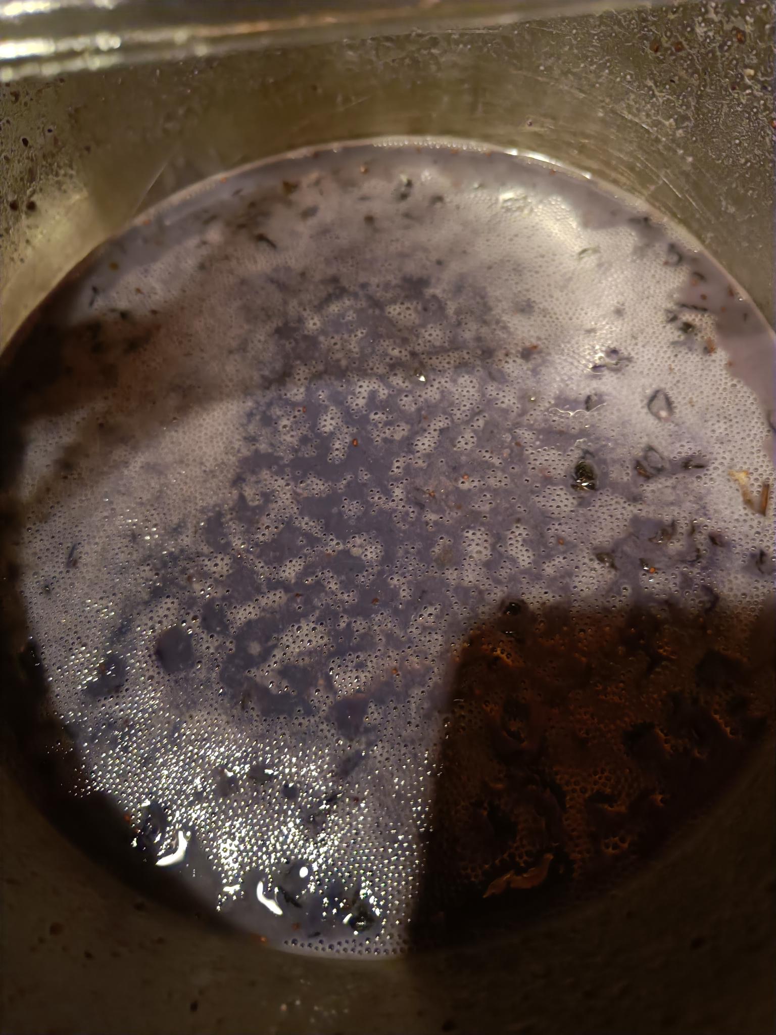

De vergisting ging een stuk sneller dan ik had gepland. Ik dacht dat het nog wel zou pruttelen en na de vakantie verder kijken, maar vandaag was het SG al onder de 1000 en woensdagavond ben ik twee weken weg, dus maar even heel snel 22L ruw stoken. Met mijn 2.5 alquitara gaat dit 13 keer kosten, daar ben ik dus even zoet mee. Lang verhaal kort, de eerste ruwstook ruikt en smaakt al veelbelovend!
Ik heb net, deels door het kijken naar een documentaire op netflix genaamd "The Amber Light" weer eens een vergelijk gemaakt tussen eerder gemaakte recepten qua smaak;
  • Goede Hoop, leidingwater als brouwwater, 5 kg Thirsty Thistle (55 PPM) en 1 kg Crisp Heavy Scottish (50 PPM), vergist met bakersgist en lactobacillus vanuit zuurkool. Gerijpt op Amerikaans Eiken Bourbon chips, 44%. Gebotteld Februari 2022.
  • Blackwater, gefilterd leidingwater met toevoeging van veenmos en turf, 5 kg Thirsty Thistle (55 PPM) en 1 kg Crisp Heavy Scottish (50 PPM), vergist met Red Star DADY. Gerijpt op Amerikaans Eiken chips stevig geroosterd, 45%. Gebotteld April 2022.
Ondanks eenzelfde stort aan moutsoorten, zijn het twee verschillende whisky's in wording.
Goede Hoop, scherpe rook met nog zuur erin van het mout, komt gelaagd binnen met de rook maar doet redelijk bijtend aan, de foezelolien blijven lang op de tong liggen. Geur aan het glas is ook nog gedeeltelijk van oplosmiddel en scherpere rook. In de geur zit iets verborgen wat ziltig aan doet. Niet onaardig maar duidelijk heeft deze nog tijd nodig.
Blackwater, de jongere van de twee maar doet ouder aan, de geur mist de typische moutgeur van jonge whisky's, het hout komt eerst naar voren waarbij de rook eromheen lijkt te dansen bij gebrek aan betere omschrijving, de rook wordt alsmaar zachter op de neus. De smaak, de rook is meer als een korte explosie die je even op de keel grijpt, niet scherp maar bombastisch, ik proef het hout ook iets te goed nog en er lijkt even iets van chocolade langs te komen. De smaak is kort en er blijft een laf rooksmaakje nog op de tong liggen waarbij de papillen wat samentrekken. Opnieuw ruiken verraadt toch nog wat oplosmiddelgeur aan het einde maar moeilijker waarneembaar. Bij herhaaldelijk proeven lijkt het bijna alsof je een flinke teug van een sigaret neemt in de longen, niet qua smaak maar het gevoel. Deze mag nog langer staan om hopelijk een langere smaak te ontwikkelen en het hout wat naar de achtergrond gaat.

Weer te vroeg gesproken, er is leven in de gierst en bosbessen.

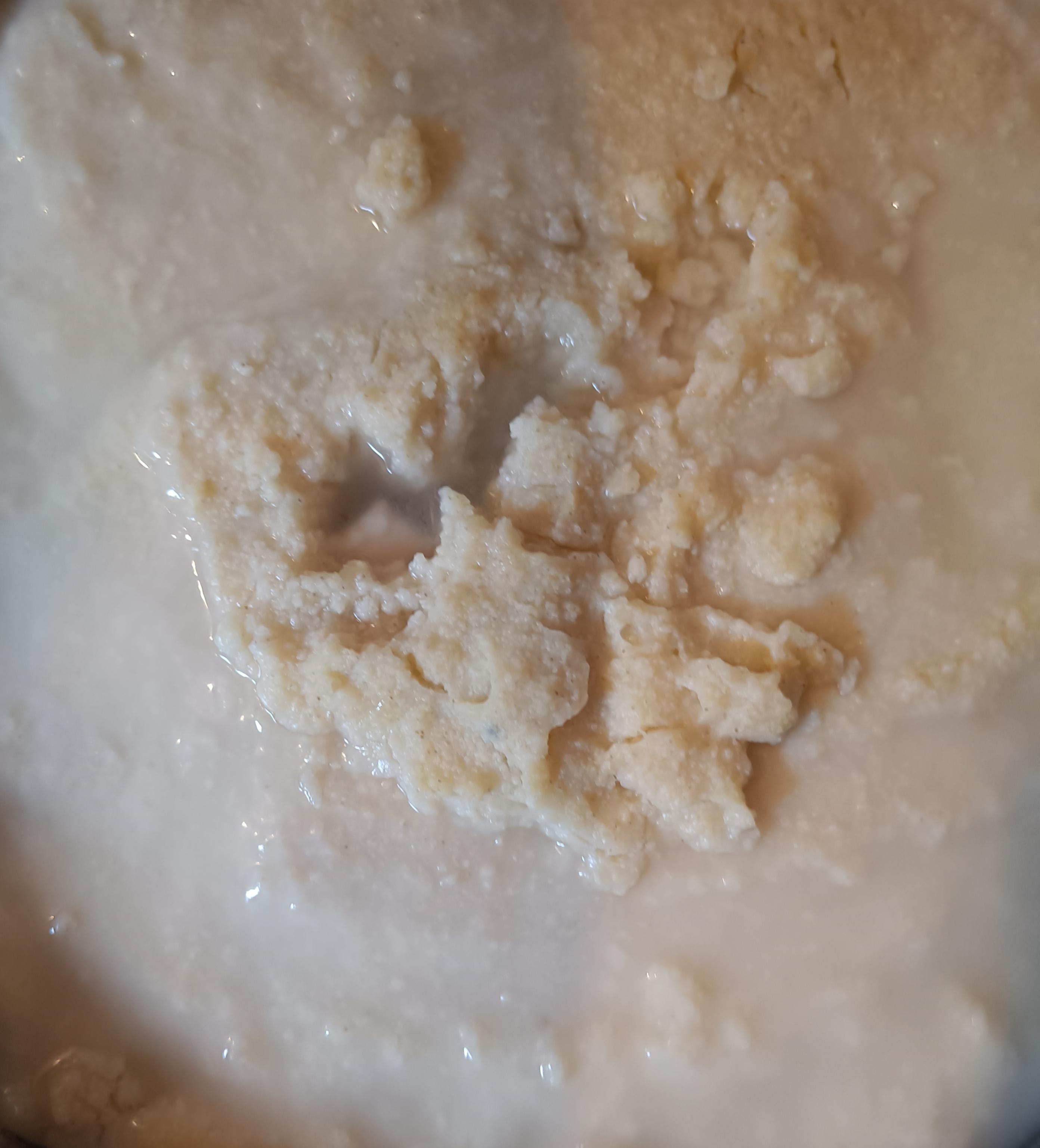

Kleine dag na het koken, de gierst is een massieve blok geworden zoals ergens verwacht. Het aparte is wel dat er na een dag warm rusten geuren aanwezig waren die ik niet verwacht had, iets van rood fruit richting aardbei.
Ik heb het in het gistvat gedaan en nog een liter of 5 a 6 aan water toegevoegd om een brinta-achtige substantie te krijgen, als de gist in staat blijkt te zijn om de zetmeel om te zetten naar vergistbare suikers dan zal deze sowieso water nodig hebben en onverdund zou dat nooit genoeg zijn.
Gist is toegevoegd en een minuut of 5 met een metalen roerstok de zachte klompen klein gemaakt, hopelijk genoeg om iets van opbrengst te krijgen. Ben nog niet overtuigd op dit ogenblik dat het iets gaat worden...

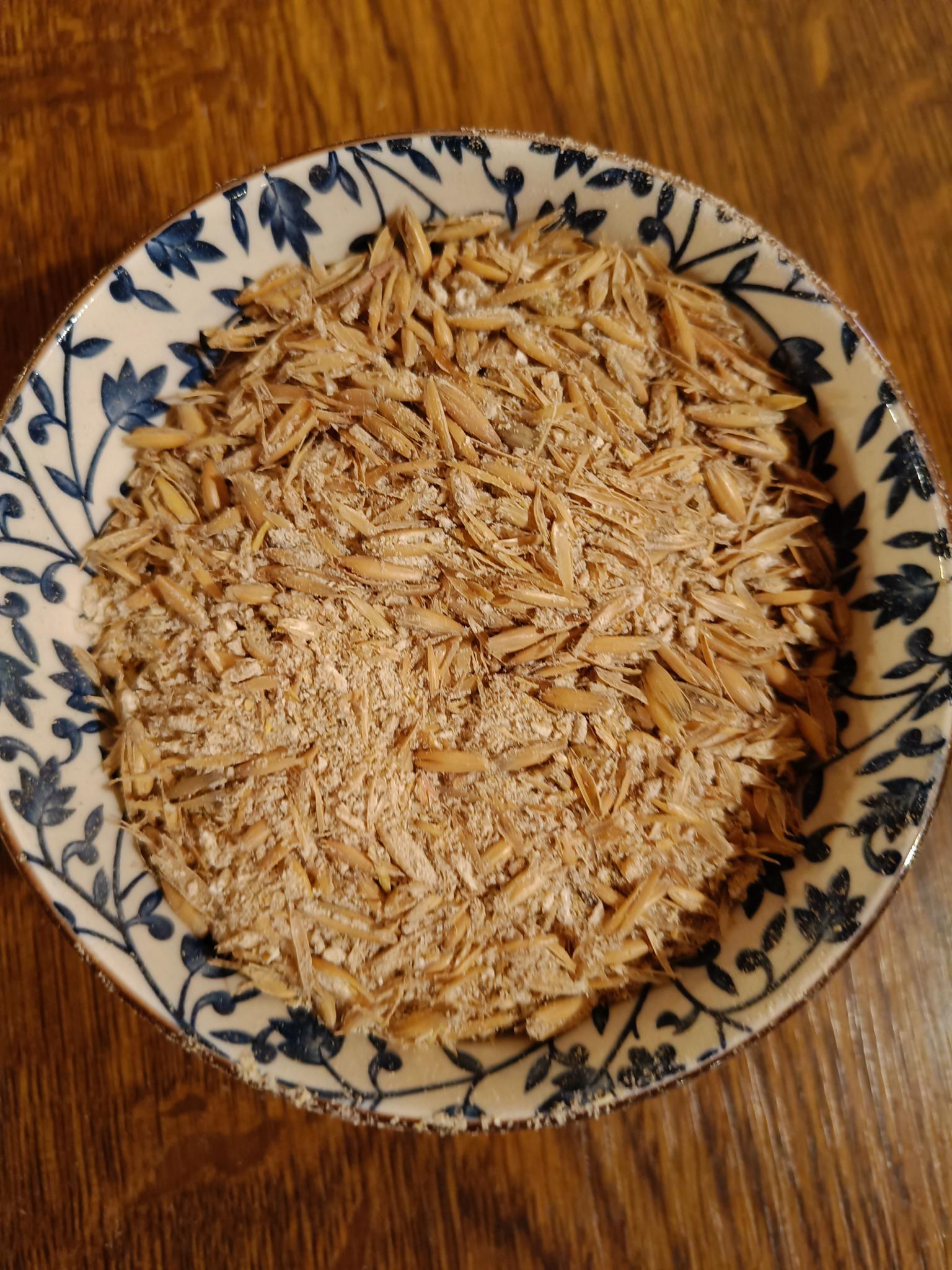

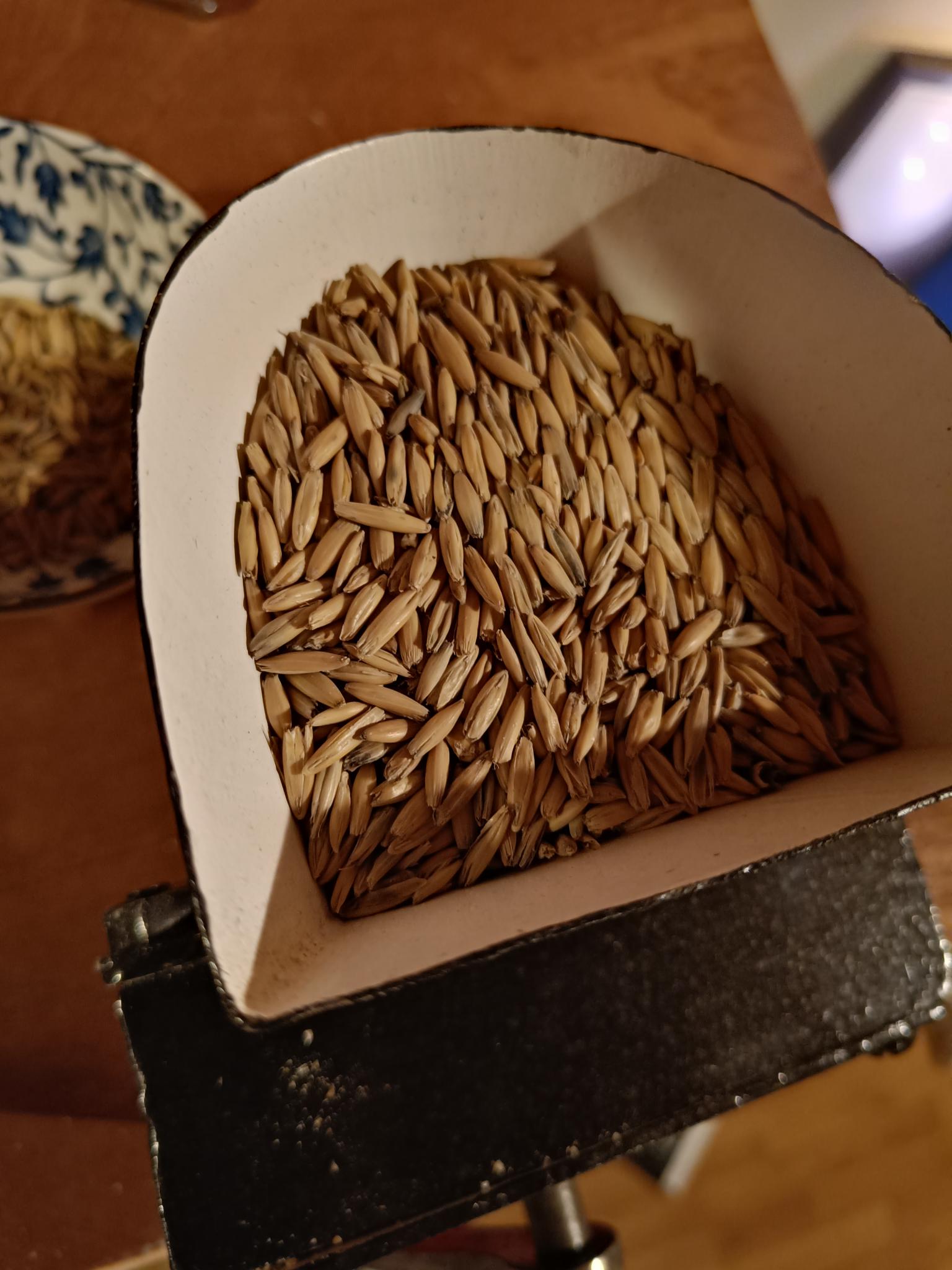

Vanavond tijd om te brouwen met de haver, ik zal vroeg beginnen met het schroten want vanwege de kleine, soepele korrel verwacht ik wel even wat problemen met de opstart en misschien gedurende het hele schroten. Er ligt nu al wat turf, veenmos, gemalen mineralen tablet en melkzuur te trekken in warm water, dat gaat straks bij het brouwwater erbij.
Ik heb nog nagedacht over het hout, ik had nog iets liggen wat ik nog niet gebruikt heb, kersenhout. Ik las dat net als eiken het best hoog zit qua tannines, het zal een gevalletje worden van eerst krijtwater, drogen, roosteren in de oven en een gedeelte branden.
Het wordt toch morgenvroeg brouwen, 6 kilogram haver is ongeveer 12 a 13 liter volume en vanwege de kleine korrels had ik een beetje een probleem. De walsenmolen op de kleinste stand was geen succes, ongeveer een 5% was lichtelijk gekneusd of ja de korrel wat beschadigd, ik wist vanuit wat leeswerk al dat het geen makkelijk graan is om met de hand te verwerken.
Het kleine molentje wat Robbert me eens heeft opgestuurd bood de oplossing, het duurde alleen wat langer dan gedacht, ongeveer een uurtje of twee waarbij constante geluid van het malen me in een bijna trance-achtige toestand bracht. Het is half 9 nu en ik heb geen zin meer om het brouwen nu nog te starten, dat wordt morgen vroeg op staan en starten.

Uurtje verder met de kleine molen en de haver is er klaar voor, er staat net als de vorige keer een bak water met turf en veenmos klaar dus morgenvroeg kunnen we maischen. Het krijgt zo wel meer het ambachtelijk gevoel na een duizend keer de hengel rondgeslingerd te hebben.

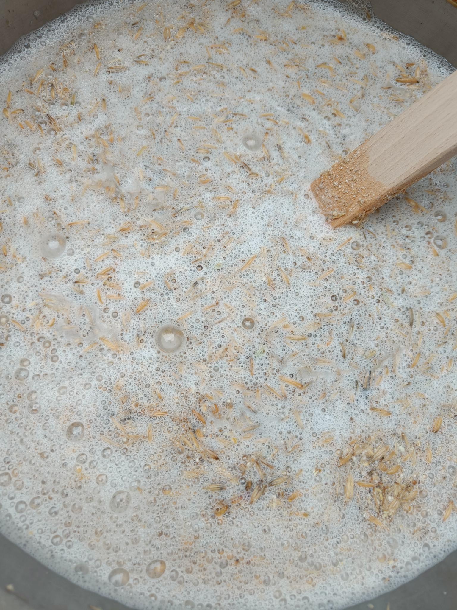

Het maischen loopt en de 72 graden loopt nu een kwartiertje, even wat foto's om een idee te krijgen.
Bij de start van de 50 graden stap die uiteindelijk afkoelde tot 46 graden, duidelijk zetmeel aanwezig en het heeft het uiterlijk van sojamelk.
5 Reacties
Aan het einde van de volgende stap, de 55 graden is er al wat omzetting aanwezig en een laagje goudkleurige vloeistof ligt bovenop.
Het uur op 72 graden zit erop, S.G. waarde van 1,062 wat netjes is voor 3 kg haver op 10 liter water want haver bevat minder zetmeel dan andere granen.
Ik laat het nog een half uurtje staan omdat het nog 68 graden is en ik wil kijken of het nog iets meer helder wort wordt dan het nu is.
Gefilterd, ben best in m'n nopjes met de frituur scheppen en mandjes die ik gekocht heb, maakte het allemaal wat makkelijker dan een fijnmazige zeef (voorheen keukenzeef gebruikt).
Het staat nu af te koelen en straks t gistvat in, gaan twee zakjes gist in ondanks dat het maar 10 liter is, ik wil een snelle start hebben vanwege het feit dat het gistvat aan de grote kant is.
Ging dit makkelijk? Een volledige haver stort, het schroten is moeilijker en niet  te doen met een walsenmolen, het wil graag aanbranden tijdens het brouwen en ik denk dat de eerste overhaal met een doek om de hals gaat preventief.
