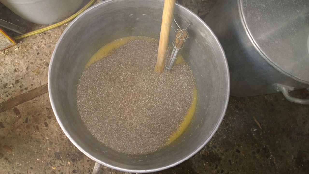

vandaag maar rustig bezig met wat simpel koken .
Heet water , mais , 2 mouten en gist beginnen we mee .
Mais even koken ,
Afkoelen en mout erbij .
Na 5 min 2e mout erbij .
Eerst nu 45 min op 55 gr .
Nu verhogen naar 65 graden door heet water toe te voegen .
