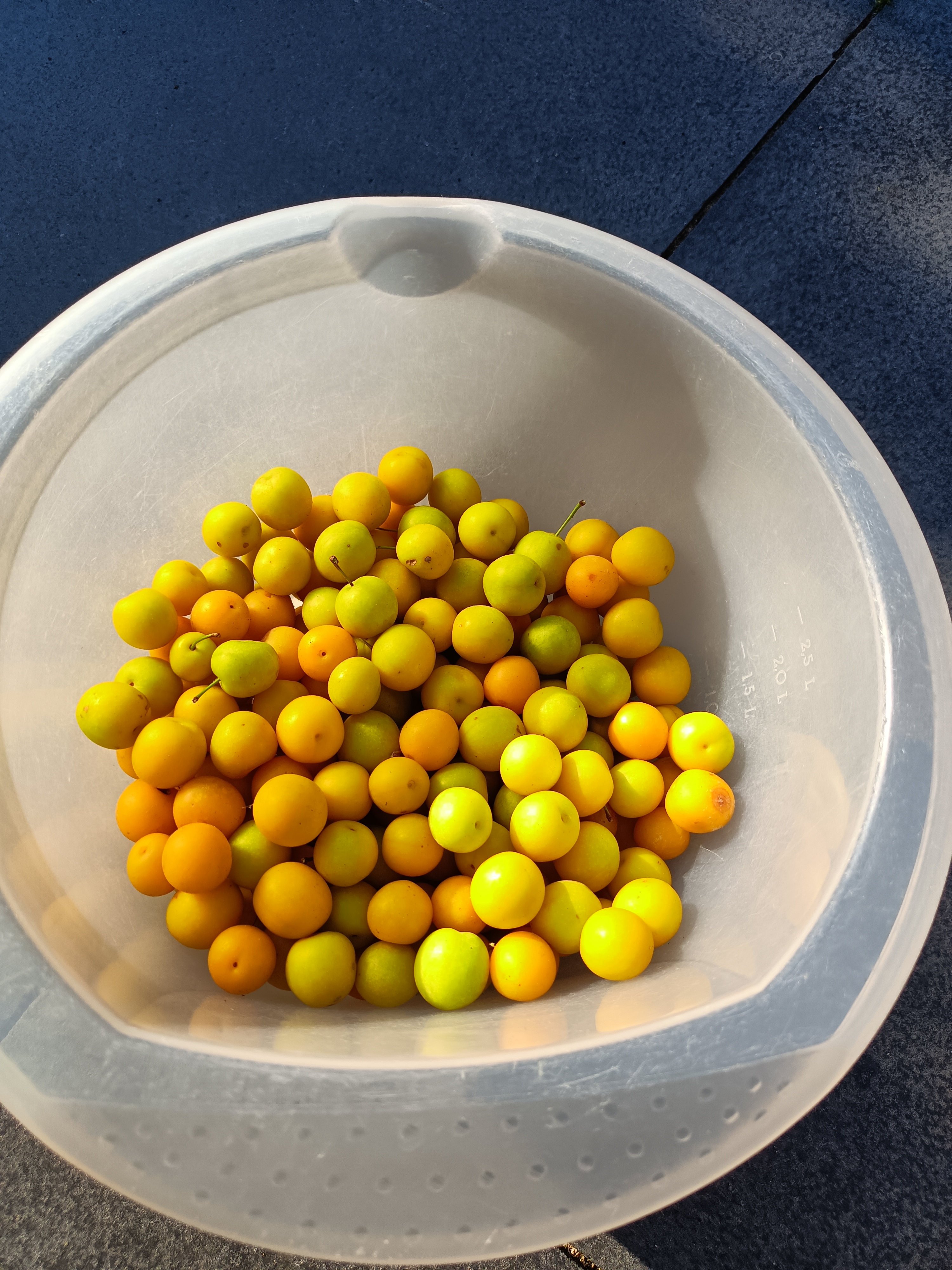

@theresa
Is hier een nog een lekker drankje van te maken? Volgens mijn obsidentify app zijn het kerspruimen
Theresa
(@theresa)
Berichten: 377
@bert1985 ja die zijn ook te gebruiken hoor voor drank , compote  en in suden doen ze die op taart. Laat ze wel even liggen dat ze wat zacht worden .

@theresa Ok kan ik daar ook gewoon 1 van de bovenstaande recepten voor gebruiken?
