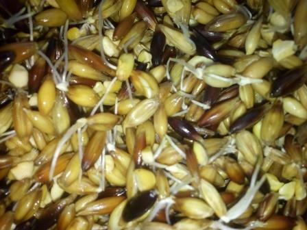

Na ruim een dag zie je de kiemen ontstaan. Na 3 dagen en dagelijks 1-2 maal omroeren is het graan gehuld in een wirwar van worteldraden. Tijd voor de volgende stap.
