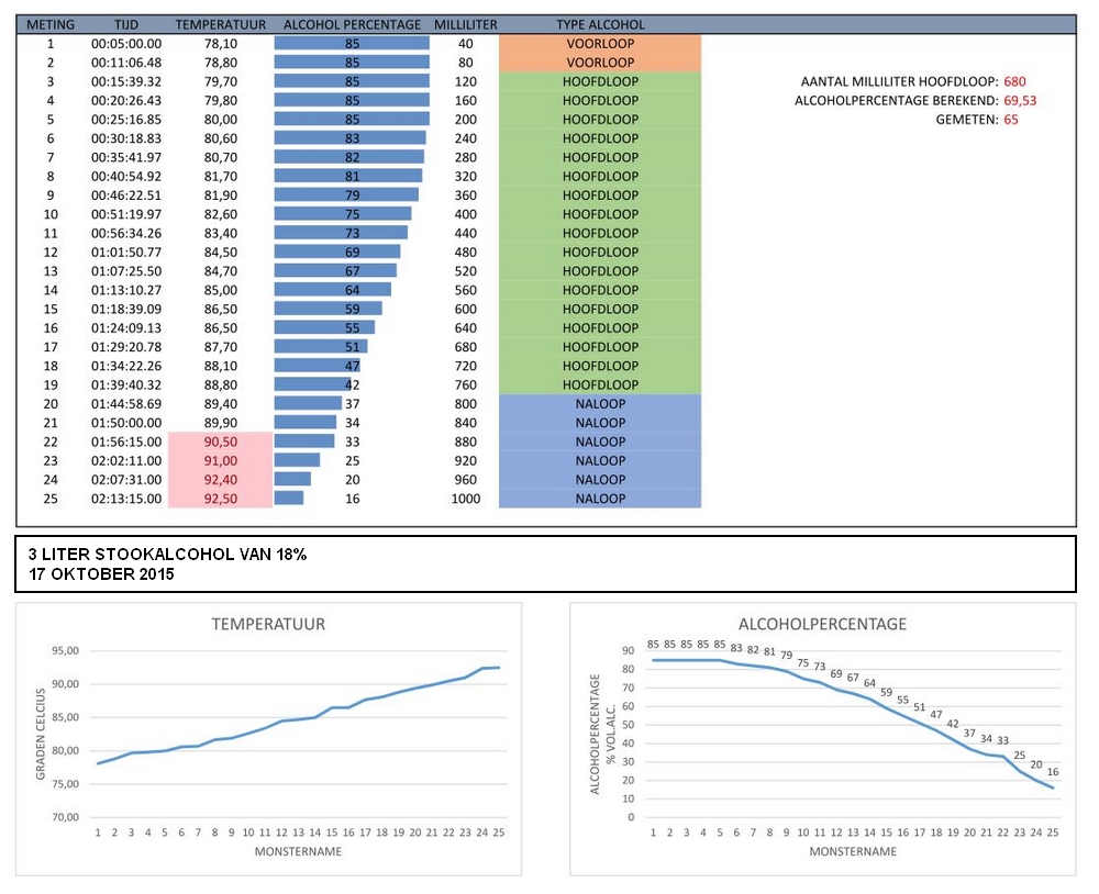

Ik zou me houden aan de voorloop, middenloop en naloop.
Vang alles maar eens op in kleine glaasjes en ga dan proeven.
Weet haast zeker dat je de voorloop niet wilt gebruiken.
zelf destilleer ik per 3 liter, noteer dit eenmalig en weet dan wat ik bij een volgende run moet houden. Hieronder een lijstje van mij.
Berichten: 5
(@nieuwstokertje)
Deelgenomen: 11 jaar geleden
Mooi overzichtje zeg, inderdaad goed om het zo bij te houden.
Wat betreft die voorloop bij een sugerwash met turbogist, Β het is dus geen methanol als ik het goed begrepen heb, maar is het dan een smaakkwestie dat je dat niet wilt bewaren?
Berichten: 31
(@ludolph)
Dat heb je wel goed, Voorloop lijkt te ruiken naar nagellak. Kan ook wel kloppen. Was eens bij een destilleerderij in Duitsland waar ze de voorloop verkopen aan die industrie. Naloop krijgt denk ik de wat nare smaak door de gist of dode gistcellen. Maar die is nog wel weer te gebruiken. Mooi is natuurlijk om je stookwijn zo helder mogelijk te hebben om bijsmaak te voorkomen. Heb je klarings middelen voor die goed werken. Gistcellen klonteren aan elkaar en zakken naar de bodem. Alles moet natuurlijk wel goed uitgegist zijn.
