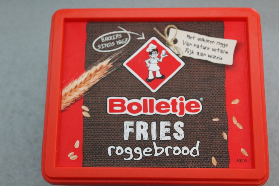

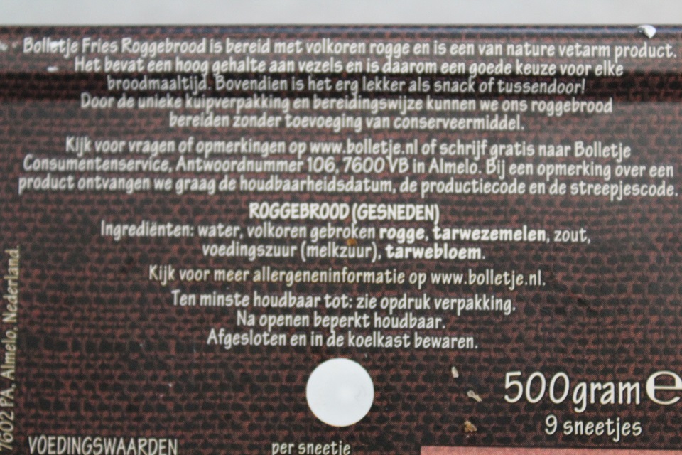

Goed, ik heb 3 pakjes Bolletje Fries Roggebrood gekocht. Waarom niet het goedkoopste merk? Volgens Odin omdat in Bolletje Fries roggebrood geen conserveringsmiddelen zijn toegevoegd maar het wel Vitamine B bevat Het is mij nog een beetje een raadsel waarom vitamine B zo belangrijk is. Het is ongetwijfeld beschreven, ik kon het niet zo snel vinden. Ik zie de vitamine B niet op het pakje staan. Maar goed, we doen het zo 🙂
