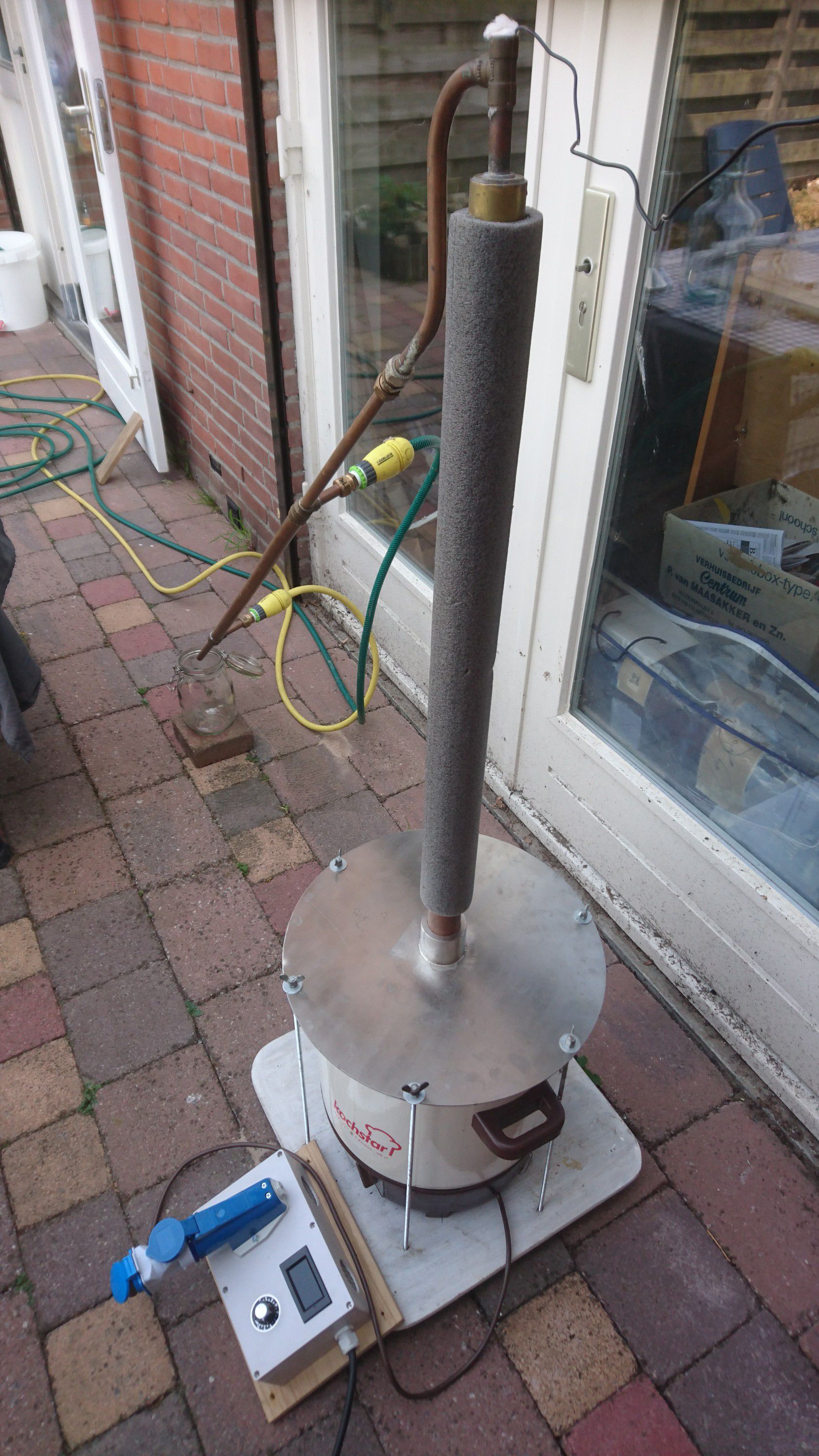

Ok ik heb een korte liebig kolom en een hogere liebig/reflux kolom. Echte beginner hè whahaha
Berichten: 77
(@houthakkertje)
Begonnen.....hopelijk de juiste keuze kwa kolom. Eerste keer zonder hulp van mentor Oengabunga hihihi kan niet meer gebeuren dan dat t mislukt. Fingers cross
Berichten: 77
(@houthakkertje)
Mwahhh naar mijn gevoel had dit resultaat beter gekunt. 2 liter stooksel van 42% overgehouden van 25 liter wijn sg 1000. Kreeg de temperatuur ondanks de dimmer ook niet lager dan 89/90 graden. Nog lager vermogen en de kerel deed niks meer. Vanalles geprobeerd ook met koelwater.....maarja.... Één voordeel tis zacht en ik hoef niks terug te lengen met water whahaha. Mis wel de rogge smaak erin.

Ok dank je ga ik die morgen weer opstarten. Vraag me alleen af of 1 zakje gist wel genoeg is? Ik heb vandaag de korte liebig kolom gebruikt zonder vulling, ik ga de volgende keer toch de lange gebruiken maar dan zonder reflux koeling, maar wel met vulling
