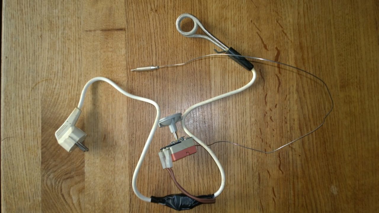

maar nieuw is het niet . Dit dompelaartje met thermostaat is al meer dan 30 jaar in gebruik met simpel thermostaatje . voor diverse doeleinden .
thumper voor verwarming , macereren ,au bain marie verwarming ,sous vide , enz enz .
