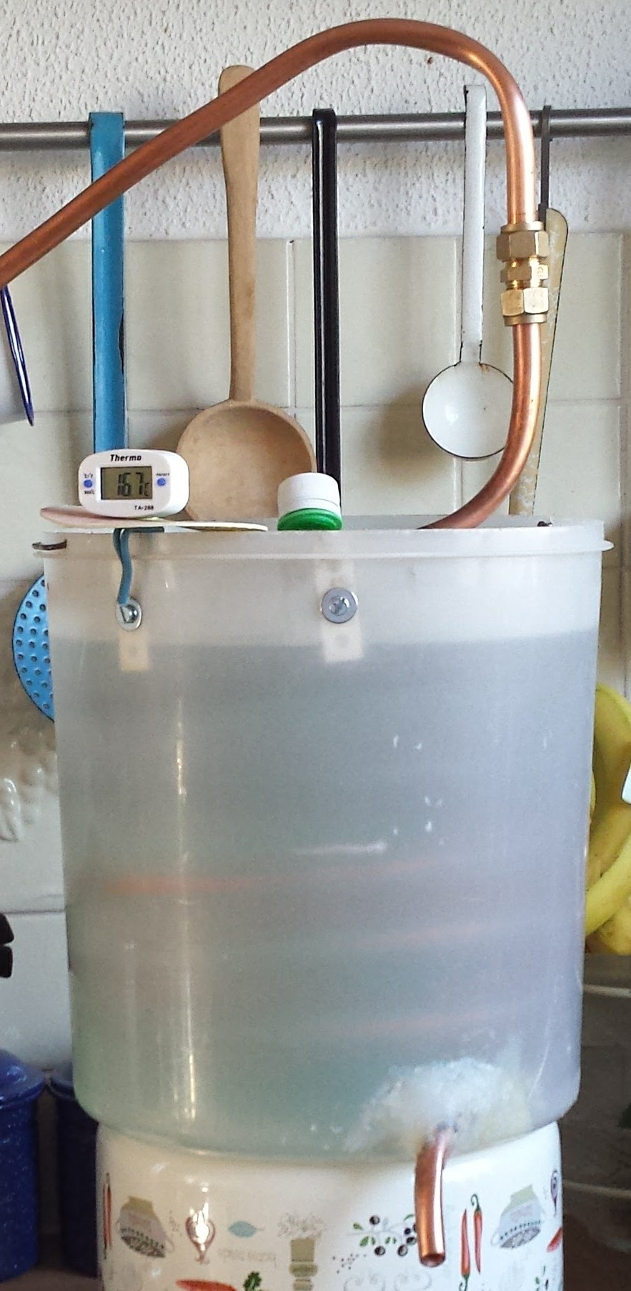

Dit is het keteltje:
Haak
 Haak
(@haak)
Berichten: 603
@peter-berkhout
dat is nog eens een leuke keteltje
Peter Berkhout
(@peter-berkhout)
Berichten: 8
@haak Ja, geinig hè?
