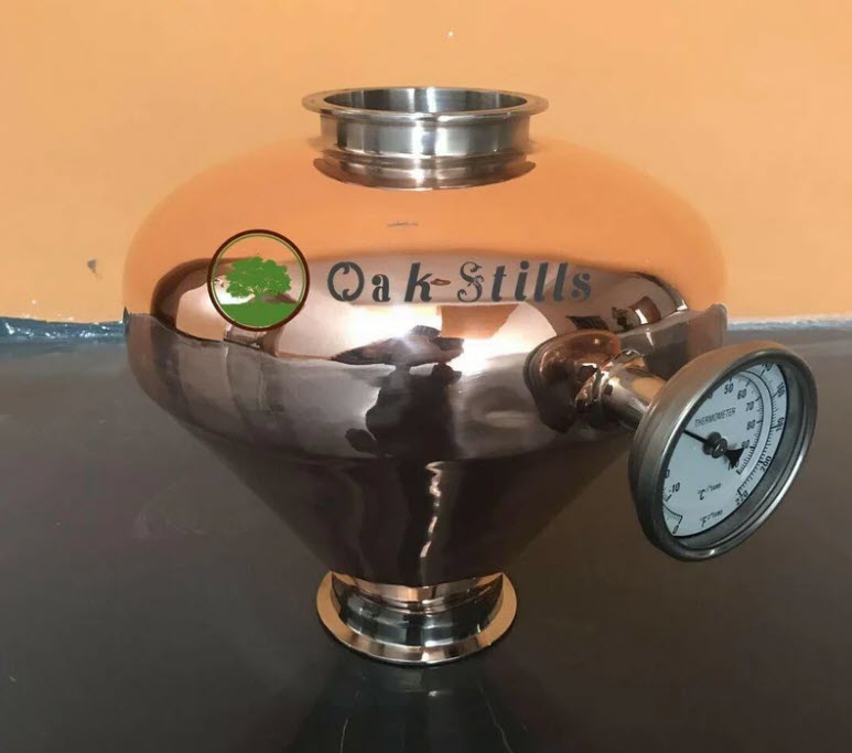

Op deze komt een Alambiek "uit China"  <a title="Alambiek" href=" Verwijderde link " target="_blank" rel="noopener">Deze dus...

@ferry_h Wat is de bedoeling of functie dat die hoed zo breed is, precies een koksmuts? Kan men daar ook kruiden in plaatsen of is dat niet de bedoeling? Het is wel een streling voor het oog. Knap en veel succes ermee !!!

@concha Naar mijn idee veel contacttijd met koper.
En ook kan je daar natuurlijk een kruidenmandje in hangen.
Berichten: 2214
@concha de bolle ruimte van de hoed is bedoeld om de alcohol damp vrolijk rond te laten dansen zodat er een smaak ontwikkeling ontstaat. De toeter die daar op staat zal de doorstroming wat vertragen en er zal wat damp weer naar beneden gaan omdat deze wat afkoelt. Dat zou de rede kunnen zijn van de producent maar misschien vond hij dit ontwerp gewoon mooi 😆 😆
De parrot maakt het wat moeilijker om een juist scheiding te maken, maar gelukkig zit er een kraantje onder, zodat je in het begin en aan het eind de directe uitloop heb.

@rumo wat denk jij?
Ik kan het nog laten aanpassen...
Ik wil voornamelijk Rum en Whiskey maak.

@ferry_h Welkom, mooi plaatje. Daar moet je wel iets lekkers mee kunnen maken. De kegel lijkt me wel lang trouwens, maar het zal wel in goede verhouding zijn denk ik. Heeft vast iemand over nagedacht. Moet je er nog lang op wachten??
Berichten: 2214
@ferry_h alleen de bollehoed komt in de buurt van een whisky ketel en alleen de trechter een rum ketel. Maar dan in de buurt en niet dicht in de buurt 🤔 Maar je kunt er zeker een lekker drankje mee maken 😋

@rumo wat dacht je van deze?
4 inch Tri Clamp plaat erop met 48mm gat en dan de standaard Still Spirits Condensor gebruik..
Berichten: 2966
@ferry_h dat zou ik niet doen. Die condensor is te smal en te dun. Wanneer je 45l in je g40 hebt en volgas stript heb je een grotere koeler nodig.

Wat zou jij adviseren dan?
Ik kan best wel een condensor bouwen maar materiaal in NL is lastig te verkrijgen.
Iets van een Coil in een vat?

@ferry_h mooie hoed, maar wat noem jij de standaard Still Spirits Condensor?
Meestal gebruik ik dan deze
Ferry_h
(@ferry_h)
Berichten: 26
@rumo Ja zoiets...
Ondertussen heeft Murmillo voor mij een knappe setup bedacht.
Blijkt dat de Still Spirits condensor een te lage capaciteit heeft.
