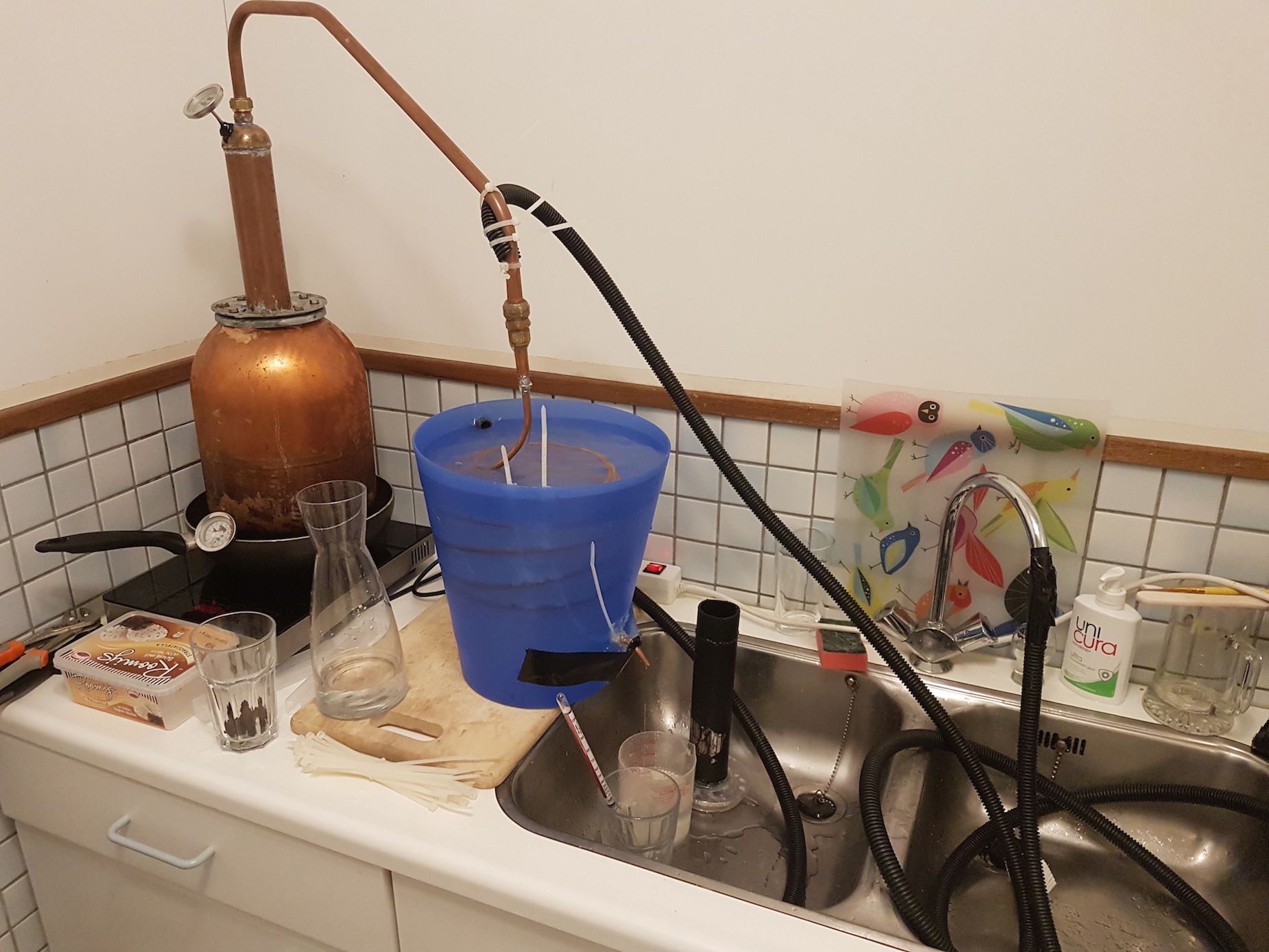

Hai, graag stel ik mij voor aan jullie.
Ik ben Bram uit het zuiden des lands en heb de stookhobby gevonden.
Een likeurtje op zijn tijd vinden mijn vriendin erg lekker.
Uiteraard de serie moonshiners gezien en een vriend was begonnen met het bouwen van een ketel. Toen begon het al te kietelen bij mij, dat wilde ik natuurlijk ook!
Even later ging bij mij de boiler kapot en had ik ineens een koperen ketel, de basis.
Een paar maanden later de rest van de onderdelen bij elkaar gesprokkeld, een vriend die een hele werkplaats, gereedschap enz heeft en toen was de opstelling klaar.
Op dit forum had ik al veel gelezen over een aantal belangrijke basis zaken en hoe de stookwijn te maken.
Ondertussen heb ik met mijn al een beetje gepimpte opstelling een paar litertjes gestookt.
- Elektrische kookplaat max. 2000 watt (wanneer op temperatuur tuft ie vrolijk door op 600watt)
- Pan met koolzaad olie (opwarmen max. 120 graden, tijdens stoken continue ca. 110 graden)
Dit gedaan omdat de bodem niet helemaal vlak is en er anders meer energie nodig is.
- 55mm koperen pijp naar boven, halve bol (aangepast) ter verloop naar 15mm koper met bocht en kromming naar beneden.
- Verloop naar spiraal 6mm
Nadat ik doorlopende waterkoeling aansloot net boven het koppelstuk van 15mm naar 6mm was de doorloop een stuk beter.
Resultaat 70% tijdens eerste stook met Turbogist 24 uur.
8 liter stook met opbouwen en afbreken ben ik ongeveer 5 uurtjes mee bezig.
Groeten, Brammel

Fijn gezien van die pan met olie, we waren in de week naar een oplossing aan het zoeken voor het werken met een induktie plaat  om aan hogere vermogens te geraken bv om water te distilleren, dit lijkt een goede oplossing.
Omdat olie hogere temperaturen aankan als water om de energie over te brengen.
Wat gebeurd er als er een lek alcool in de hete olie valt als je alcool gaat stoken, heb je dat al voor gehad??
Groetjes

Ha Dumo,
Ik heb nog geen lek gehad of alcohol die in de olie valt. De olie laat ik maximaal 120 graden worden en check dit met een vleesthermometer, een hogere temperatuur is ook niet nodig voor mijn opstelling. Volgens wikipedia is de zelfontbrandingstemperatuur van alcohol 400 graden. Dus mij lijkt dit geen probleem.
Zeker weten doe ik het niet en kan eens een druppeltje alcohol de volgende keer in 120 graden olie doen om te kijken wat er gebeurd.
Gebruik overigens geen zonnebloemolie vanwege de lage maximum temp. (200 graden) die het kan hebben. Ik gebruik koolzaadolie en volgens mij is nog beter olijfolie.
Overigens ruik je het wel dus ventileren 🙁
Groeten.
Water en kokende olie ,heb je wel eens een druppel water in kokende olie laten vallen,is niet echt leuk,en dan heb ik alleen over een druppel,denk er aan je werkt mmet een koelsisteem op water ,die kan altijd lekken,en als je de vlam in de pan krijgt dan hoop ik dat je hard kunt rennen.gr.?Chrisv
Nog iets ik zou een wokbrander gebuiken,en de gasfles buiten,geen risico water olie,geen stank in huis.en het huis brand niet af,tenminste als je voorzichtig met het gas omgaat,want alcohol is brandbaar.?Chrisv

Ik zou toch maar voorzichtig zijn, hete olie is brandb baarder als koude olie, als de alcool verdampt geen groot probleem, als de olie ontbrand een groot probleem volgens mij, buiten proberen in het midden van den tuin.
Er is hier ergens in dit forum gesproken geweest van antivries of koelwater te gebruiken in bain marie, koelwater voor de auto's heeft een hoger kookpunt.
Ik denk 120 graden wel moet wel met antivries.
groetjes

Best schrijvers in bovenstaande discussie,
Als (ex) stuurman/kaptein in de zeevaart heb ik enige kennis van brandgevaar en bestrijding op een schip. Dat is natuurlijk niet te vergelijken met experimenten in een keken of een tuin. Maar!
Ik raad u niet aan met hete olie te gaan experimenteren met combinaties water dan wel alcohol.
Beide zijn explosief in sommige combinaties, waarbij de mengselverhouding niet tot in detail bekend zijn. Als je daarbij ook nog eens niet weet hoe dicht je (alcoholvat is). Levensgevaarlijk!
Geloof niet alles wat iemand schrijf (dit dus ook niet).
Maar vraag het eens aan een professioneel brandbestrijder.
Groet.
Leendert
