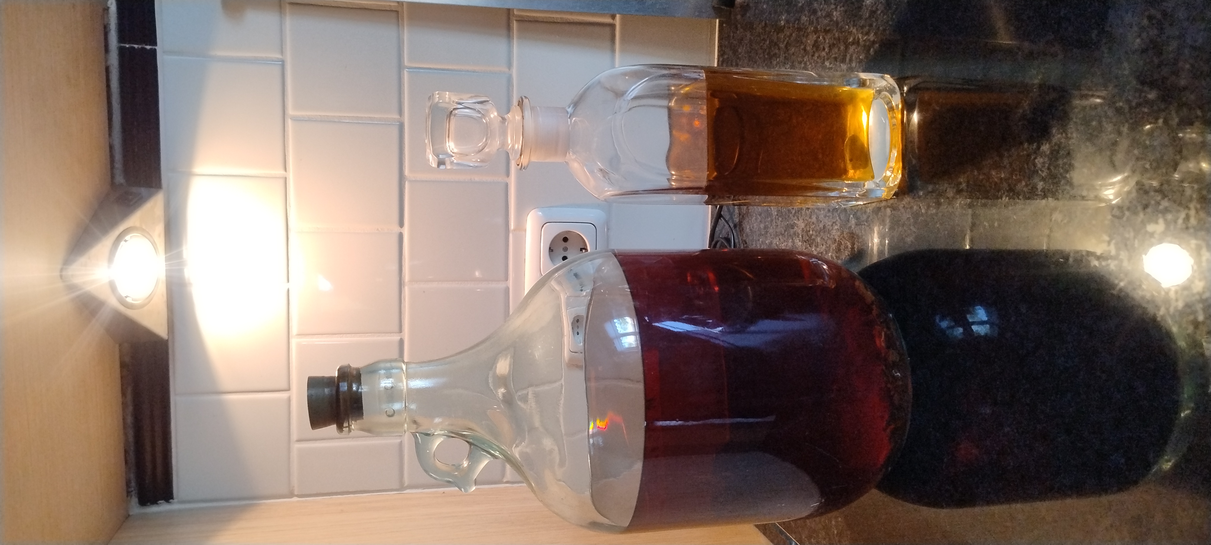

@arta380 Ik heb het recept van Still It ook eens gevolgd. Met de kleine aanpassing dat ik de kruiden 2 uur heb laten massereren op 50 graden (niet hoger!) in maximaal 80% alcohol. (Ik heb het idee dat bij een hogere alcohol de smaken uit de kruiden "kapot" gaan).
Ik heb qua recept gehouden aan die van Still It. en ik heb het eindproduct laten trekken in wat spinazieblad voor een mooie heldere groene kleur. Dit is ene beetje op gevoel van wanneer je tevreden bent.
Eigenlijk was dit best wel goed gelukt. Ik heb de absinth gebotteld op 50%.
Laatste alcohol verwerkt tot Absinth volgens origineel recept van voor de absint wet 1912  Absinth zoals het hoort !
Grote fles lijkt donkerder dan absinth in mooie fles  . Dit gaat nu tenminste 18 maanden de kelder in voordat het gedronken gaat worden .
Kunstmatige veroudering proef je altijd daarom zal de tijd zijn zijn best moeten doen.

Berichten: 2216
@robbert mijn fles was ook zo bruin en niet groen hoewel het drankje de groene fee werd genoemd. Mijn Absinth was na het stoken zo bitter dat ik de fles ver weg heb gestopt, ik zal nu na 4 jaar eens kijken of hem kan vinden 😆
@rumo de absinth in kleine fles is diezelfde ook in kleur. Kleinere fles laat meer licht door.
