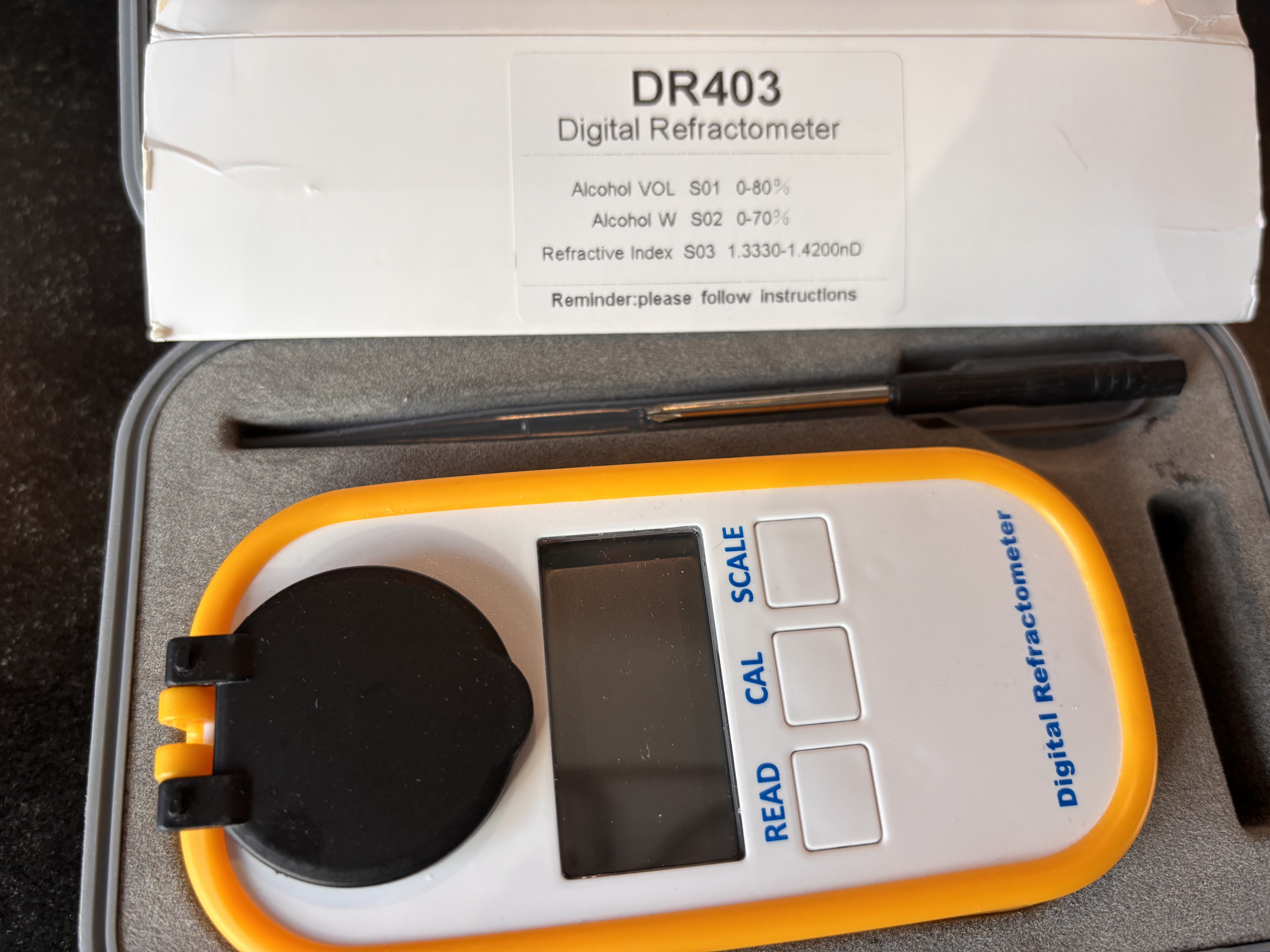

Hoi allemaal,
Ik heb een digitale refractor besteld, de DR403 om precies te zijn.
Nu heb ik iets gedistilleerd en heb de meter getest. Zowel mijn refractor waar je in moet kijken en de blauwe lijn het alcohol gehalte aangeeft, als mijn dobbertje geven 54% aan.
Dat digitale ding geeft 44% aan.
Heb hem gekalibreerd met gewoon water, niet gedistilleerd water, maar of dat zoveel uit zal maken vraag ik me af.
Iemand ervaring mee? Doe ik iets niet goed? Of gewoon een goedkoop prul ding gekocht?

@twisted deze ken ik niet , ik gebruik zelf de Anton paar easydens, en die is redelijk consistent met mijn analoge meters, lijkt mij dan haast dat er iets niet goed is of inderdaad toch niet goed gekalibreerd ? Harry

@harryd1969 ik zie dat die van jou rond de 400 kost tegen 60 euro van die van mij. Ik denk dat daar vooral het verschil in zit. 😁

@twisted ja dat zal vast verschil maken, maar deze zou toch wel enigszins nauwkeurig moeten zijn? Heb je eventueel reviews oid er van kunnen vinden? Wellicht wat YouTube vergelijkingen ? Harry

@harryd1969 er is niet zoveel over te vinden en dacht: voor die 60 euro wil ik het wel proberen.

@twisted ah ok. Ja het is zeker niet heel duur, ik zou hem toch nog eens proberen te calliberen of anders eens contact met de leverancier ? Harry

@twisted denk dat gewoon kraanwater de boosdoener is, een benzine auto rijd ook niet lekker op diesel

Vaak gebruikt ik even snel een glazen dobber  .  Als ik een vrij grof of zwaar beslag hen gebruik ik een atago PAL 2  .   Deze is inderdaad prijzig  .
( Hoewel op ali word hij aangeboden voor zeer lage prijs  ,ik weet nuet of dat zelfde kwaliteit is  )
Als je vergelijkt de digitale met een glazen dobber zorg wel dat je de temperatuur goed hebt  . Temperatuur verschil maakt ook afwijkingen op uitslag.
Maar lijkt mij sterk dat een goedkope verl afwijkt in test  . Vaak zijn goedkoper van ligt plastic uitvoering. En is reading to h vrij correct .

@robbert thnx. Ja ik heb de temp meegenomen in mijn meting. Maar 10% is wel een erg groot verschil vind ik. Vloeistof was 22 graden, dus dat is om en nabij een verschil van 1% ofzo.

Ik heb hem met gedistilleerd water gekalibreerd, maar zit er ongeveer 30% naast. Hij gaat retour, gewoon een een slecht ding.
