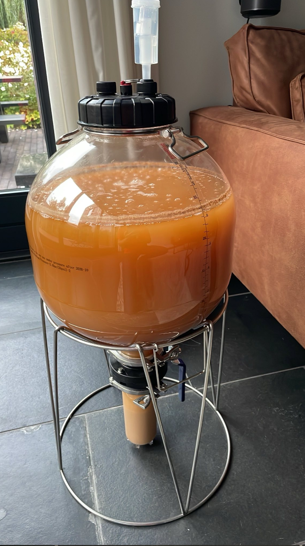

Uiteindelijk op 22 liter wort heb ik 2 zakjes Lallemand Philly Sour gist van 2x 11 gram toegevoegd. Volgens de verpakking 0,5 tot 1 gram per liter wort, dus ik ben aan de bovenkant gaan zitten. Grappig om te zien dat dat direct naar de bodem zakt en na een paar dagen keihard door de vloeistof heen begint te gaan. Het bevat de Lachancea thermotolerans stam (niet Saccharomyces cerevisiae, zoals de meeste brouw- en distilleergisten).
Tijdens de eerste fase van de vergisting produceert deze gist melkzuur (lactaat) rechtstreeks uit suikers, dus zonder melkzuurbacteriën nodig te hebben.
Daarna schakelt de gist over op de klassieke ethanolproductie en vergist de resterende suikers naar alcohol. Ik ben benieuwd naar de opbrengst, maar het ziet er fantastisch uit:

In eerste instantie start het gist de eerste dagen op deze manier:
Berichten: 2216
@tom182 Mooi he zo'n doorzichtig vat 😀 je kan het hele proces volgen. Welke maischschema heb je gebruikt, want daar mee kan je ook de eind SG sturen. En natuurlijk tussen door ook de PH meten.

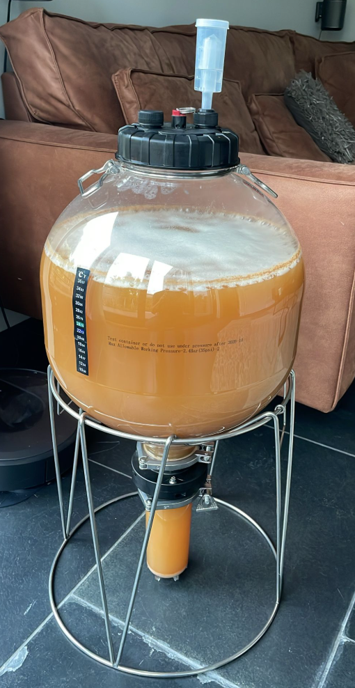

@rumo Ja dat is leuk. Gist was ineens keihard aan de slag, maar is vandaag alweer een heel eind gezakt en minder actief.

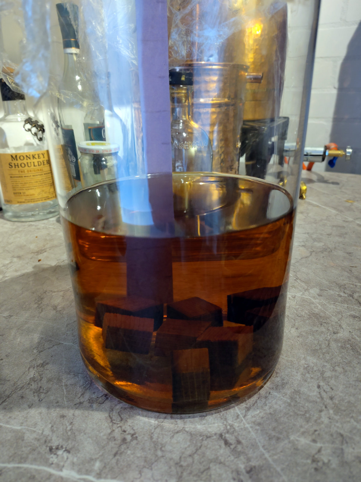

Daardoor begin ik alweer aan een andere stap te denken: het rijpen. Ik heb eiken blokjes van 2x2x2 cm. Ik zit eraan te denken om een deel een tijdje in sherry te drenken en dan weer te laten drogen. Iemand daar ervaring mee? En hoeveel van die blokjes gebruik je? Een deel nog van tevoren toasten of charren?

Overigens heb ik die blokjes eiken een paar dagen in de sherry laten weken en daarna laten drogen. Om toch een klein beetje die sherry touch mee te pakken misschien.

Ik heb overigens net een halve liter water toegevoegd om eea te verdunnen naar 55%. Ik heb het nog niet laten 'huwen', maar wel stiekem een slokje geproefd en man wat een smaak zit er al aan. Je proeft dat hij sterk is met 55%, maar hij smaakt niet scherp, maar warm, vol en zoet. Eerlijk gezegd smaakt hij al heerlijk.
Ik ga hem even 2 dagen laten staan en dan ga ik 3 kleine samples maken van 43, 45 en 47% om na 2 weken met een vriend eea te proeven. Ik denk dat een hoger percentage recht doet aan de complexere smaken. Ik heb gegist met melkzuur en met een koperen whiskyketel gestookt, dus veel smaak. Ik denk dat een hoger percentage alcohol gunstig is als 'drager' voor deze smaken en als oplosmiddel voor esters en vetzuren. Ik heb daar nog niet zoveel ervaring mee, maar gevoel zegt dat ik het niet te ver moet verdunnen. Ik ben benieuwd of ik veel verschil ga proeven tussen de 3 varianten straks.

@hansvv Ik heb ook een flinke verzameling whisky's staan en vind het ook altijd leuk om alle uithoeken en varianten te proberen, dus een Laphroig zit daar ook zeker tussen. Zelf experimenteren is nog leuker, dus nu dit project met de gerstemout aardig geslaagd begint te lijken, wil ik de volgende keer met rogge en maisvlokken aan de slag gaan. Eens kijken hoe dat in mijn keteltje uiteindelijk uit gaat pakken.
@tom182 lageren op 46 - 62 % al na gelang manier van lageren en gebruikte hout soort .
Walnoot doppen en hazelnoot wel zorgen dat de houterige schotjes verwijderen.

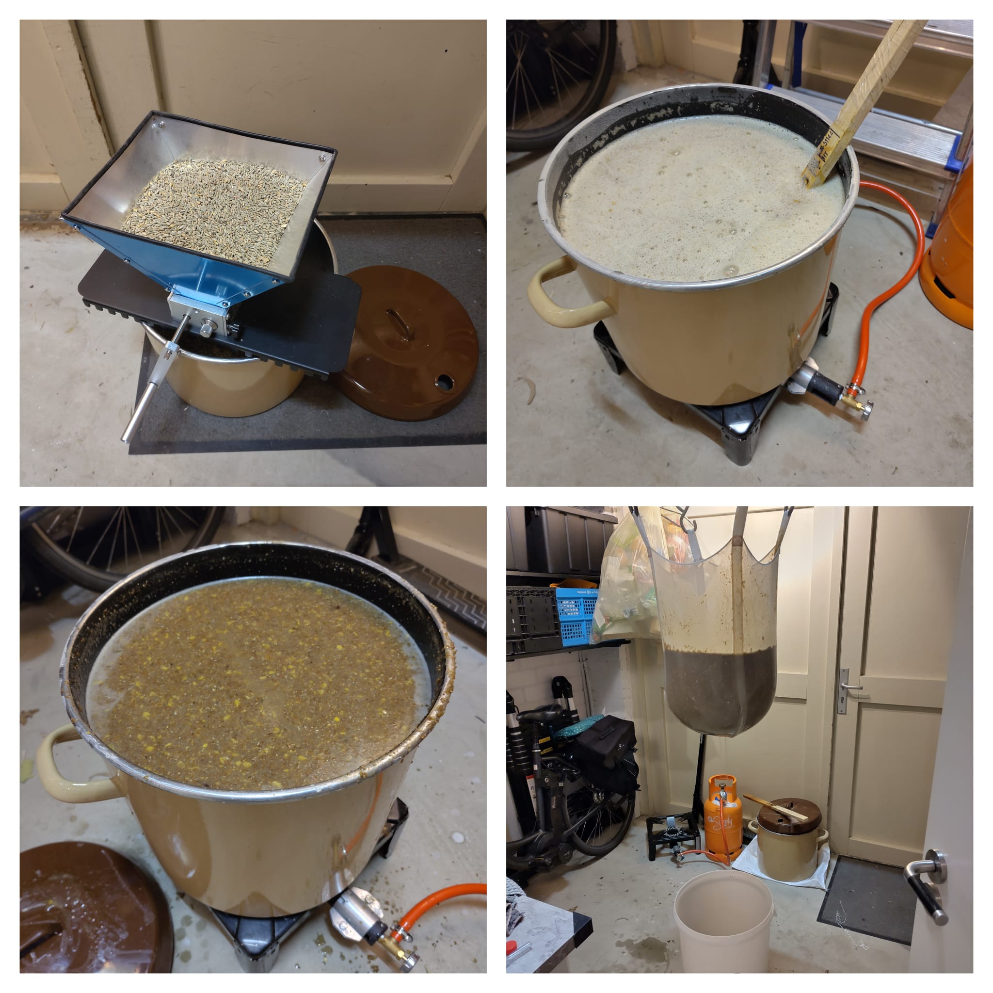

Intussen begonnen aan een nieuw experiment, zoals eerder aangekondigd een rogge whisky. Ik heb de stort gemaakt van:
5 kg roggemout
1 kg maisvlokken
650 gram pilsmout
Ik heb het volgende maisschema aangehouden:
20 minuten tussen 41 en 45 graden
30 minuten tussen 51 en 55 graden
60 minuten tussen 65 en 67 graden
30 minuten op 72 graden
Ik heb 20 liter maischwater gebruikt, omdat mijn pan simpelweg niet veel groter is, daarna alles overgegoten in mijn gistemmer met een brew in a bag zak erin en die zak opgehangen boven de emmer en flink gespoeld. Spoelen ging wel lastig, het was een beetje stroperig, maar vooral de zak slibte een beetje dicht, daardoor kon ik het spoelwater nog even lekker in de zak door de granen roeren, maar moest ik wel steeds langs de rand van de zak schrapen om de wort goed door te laten. Was een klusje, kostte wat tijd, maar is wel goed geluk. Ik heb van een kleine liter wort met water erbij een giststarter gemaakt door de verdunde wort te koken en af te laten koelen, vervolgens met de staafmixer flink zuurstof in geblazen en toen het gist erop gestrooid, even laten hydrateren en toen doorgeroerd. Na een nacht zag ik vanmorgen een kleine laagje schuim met wat bellen op het gist staan en rook het broodachtig. Ik heb toen met de staafmixer ook weer wat zuurstof in de emmer wort geblazen en toen de giststarter erin gegoten en voorzichtig doorgeroerd. Deksel met waterslot erop en nu afwachten.
De SG waarde heb ik niet echt kunnen meten wat de viscositeit was zo hoog dat dat ding er maar langzaam in zakte. Hij bleef hangen rond de 1070 a 1080 maar dat was zeker geen nauwkeurige meting. Ik plakte wel aan de vloer vast af en toe dus ik denk dat dat met de suikers wel goed zit. Jood testje verkleurde ook niet.

Hierbij wat foto's
@tom182 op rogge en maïs meer gerstemout / pilsmout gebruikt dan 10 % gebruiken.  Rogge mout heeft weinig diastatisch vermogen mais vlokken geen  .
Om voldoende omzetting te krijgen en te zorgen dat je niet een stijfsel achtige situatie krijgt kun je beter 1,5 kilo pilsmout gebruiken in jou stort.
3,2 liter water per kilo stort !
Sg van 1060 tot 1070 zou je op moeten uitkomen .

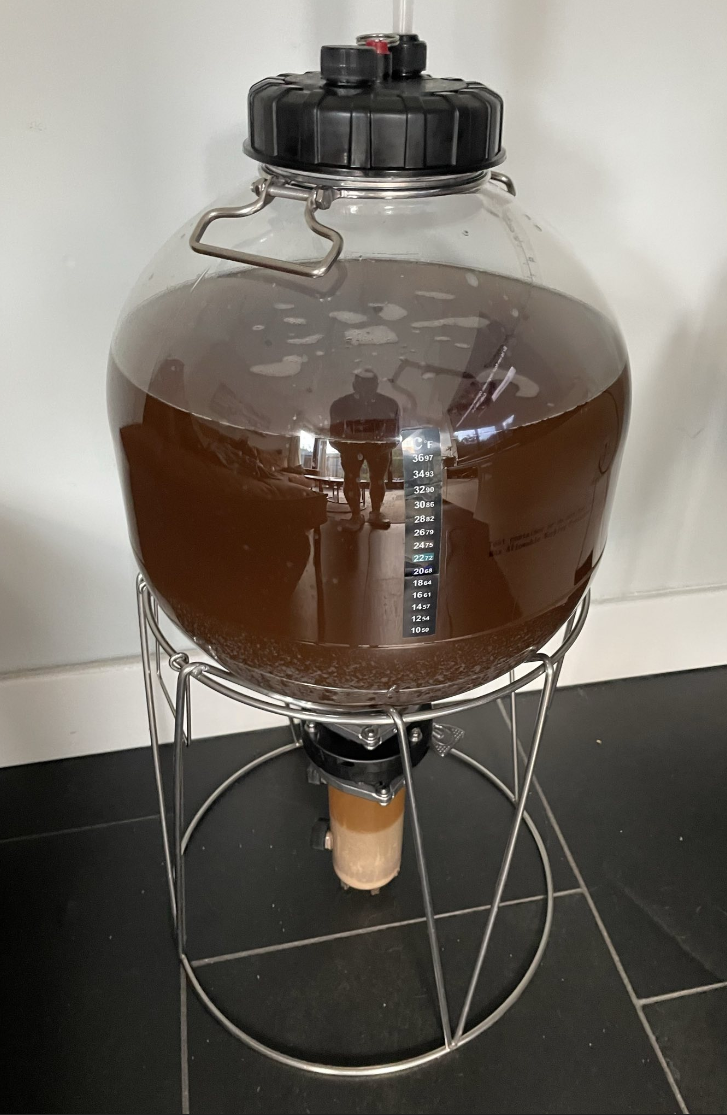

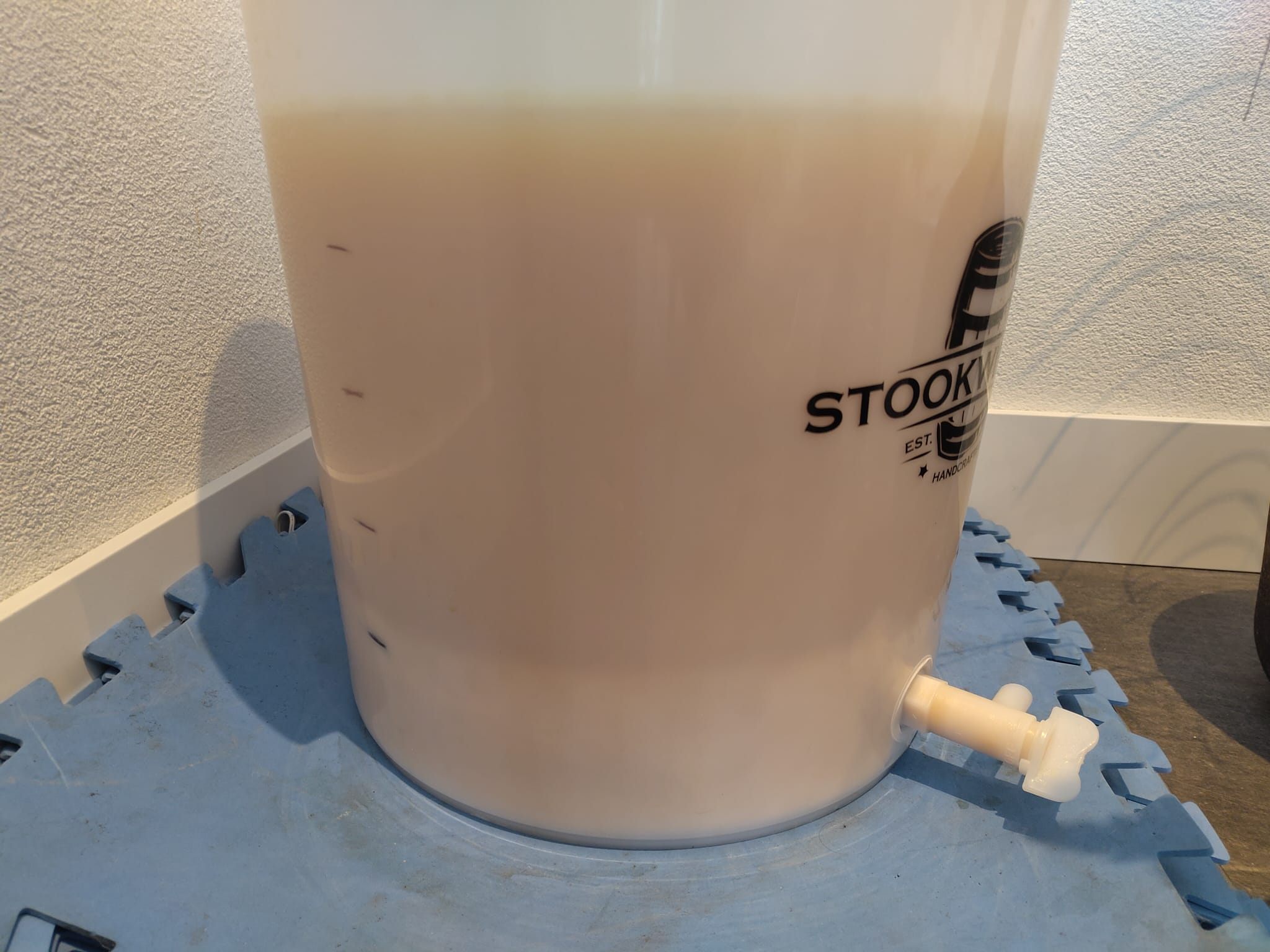

De emmer met rogge mash staat al een week lekker te gisten en is inmiddels een beetje tot bedaren gekomen. Ik zie onderin de emmer een flinke dikke laag neerslag. Aan de maatstreepjes op de emmer zie je dat die laag nu al tot ruim voorbij het 5 liter streepje komt. Moet ik dat allemaal achter laten als ik straks ga stoken? Dan verlies ik toch aardig wat liters van mijn geplande 20 liter om te gaan stoken in 2 overhalen.
14 Reacties

Hierbij de foto
Berichten: 2216
@tom182 ZO, dat is veel en dat wordt alleen maar meer als het gisten helemaal is gestopt. Maar is dat alleen dode gist of heb je ongefilteerde stookwijn gebruikt? Ik zelf maak voor mijn 25l ketel altijd ruim 27l gefilterde stookwijn en zet de emmer de laaste dagen wat achterover zodat het kraantje vrij komt. Bij graan gebruik ik het liefst een zuivere stookwijn want ik heb toch het idee dat dat de smaak ten goede komt (alhoewel andere ongefilterd stoken).
tom182
(@tom182)
Berichten: 77
@rumo ik had ook rekening gehouden met 2 a 3 liter extra, maar niet met 7 😂
Het is een wash uit grotendeels roggemout die ik in een kookzak heb gedaan en die laten uitlekken, dus dat is de filtering geweest.
Berichten: 2216
@tom182 dan kan het ook nog de soort gist zijn die je gebruikt heb.
tom182
(@tom182)
Berichten: 77
@rumo ik heb 1 zakje Mangrove Jacks M44 gebruikt waar ik de avond van tevoren een giststarter mee heb gemaakt van 1 liter wort met 1 liter water een een snufje dap.
Berichten: 2967
@tom182 is het geen resten starch?
tom182
(@tom182)
Berichten: 77
@murmillo weet ik natuurlijk niet zeker, maar ik heb behoorlijk lang op verschillende stappen gemaischt en met jood verkleurde er niets meer. Met gerstemout heb ik dit de vorige keren niet gehad, maar met de rogge was de mash  niet helder, maar troebel en slibde ook mijn kookzak steeds dicht bij het filteren dus dat duidt toch op kleine deeltjes in de mash. Ik vraag me af of jullie dat herkennen? Of hoort een mash van rogge ook gewoon helder te zijn?
@tom182 bij rogge , haver en mais komt het voor dat een verstijfselen kan optreden maar vaak is dat door te weinig enzym. (Alfa EN bèta amylase en daarnaast de coenzymen  .)
Eenzijdig maischen of oude granen of vochtige opslag van mout of granen .
Rogge ,haver en maïs bevatten meer grondstoffen.   Dit zijn vertakkingen van polymeren ketens . Net als zetmeel een polymere keten is  .
Bij voldoende enzym en correct op juiste temp maischen is een rogge , haver en ook maïs gewoon helder ! Gewoon te verwerken Zonder verstijfselen en dicht slibben van machines . Simpel over stro of kaf zeef en zo de ketel in .
En ook belangrijk is dat het graan / mout goed is geschroot zodat enzymen goed goed hun werk doen.
Berichten: 2967
@tom182 Robbert legt het hier mooi uit. Ik heb het wel eens met oude mais gehad. Mais, Rogge en haver gaan me beter af. Moet ook zeggen dat ik het koop en direct verwerk.
Berichten: 2216
@tom182 ik wil toch ook nog even bij de gist blijven. Bij M44 is de uitvlokking hoog, wat resulteert in een heldere wust en dat is voor bier prima. Maar dat betekent ook dat alles snel naar de bodem zakt en er vergistbare suikers achter blijven. Je zou de volgende keer eens geen bier gist kunnen gebruiken maar meer een distilleer gist zoals  fermentis M1 , fermentis d53 ,fermentis usw 6 of redstar dady. Dan zal de gist wat langer blijven zweven, wat resulteert in een troebeler eindproduct met een complexer smaakprofiel.
tom182
(@tom182)
Berichten: 77
@rumo Weer wat geleerd. M44 staat idd bekend om een hoge uitvlokking lees ik en beta glucanen, eiwitten en kleine vaste deeltje die waarschijnlijk behoorlijk wat is de wort zaten, zorgen natuurlijk dat het gist daaraanvast klontert. Een flinke laag onderin idd. De boel is al wel zo goed als uitgegist, dus ik denk dat dit het wel ongeveer is. Ik heb bijna 20 liter om te stoken dus dat is prima. Ik had ook in eerste instantie Fermentis M1 willen gebruiken, maar die hebben ze alleen in hele grote verpakkingen, dat leek me dan weer zonde. Of is er een manier om dat een tijd lang te kunnen bewaren? Kun je dat gewoon in een ziplockzakje in de vriezer bewaren? En hoe lang dan ongeveer?

Hoewel ik behoorlijk wat neerslag had in de vergisting van Rogge en wat maisvlokken, was het uiteindelijk een prima wash, maar iets minder dan beoogd, omdat ik een flinke laag drab heb achtergelaten. Het percentage was wel netjes, dus ik heb er ongeveer 1.250 ml hearts van overgehouden rond de 55%.
Hij staat nu een paar weken te rijpen met een paar blokjes eiken, niet teveel. Ik heb een beetje op drinksterkte gebracht en een paar dagen laten staan en toen even snel wat geproefd. Ik was positief verrast hoeveel de smaak afweek van de whisky die ik had gemaakt van gerstemout. Ik vind de eerste smaak van rye whisky en bourbon altijd een beetje iets weghebben van grenadine. Beetje dat frissig, zoete. Ik weet niet of jullie dat herkennen, maar precies die smaak herken ik ook terug in mijn eigen roggewhisky. Superleuk. Wel is de afdronk vrij fors, een beetje bitter en kruidig en dat is precies dezelfde afdronk die ik ook bij mijn gerste whisky heb. Dat maakt de dranken wat minder clean, wat ik eerder benoemde. Zou het kunnen dat ik bij beiden wat te ver de tails in ben gegaan? De overgang van voorloop naar hart herken ik volgens mij vrij duidelijk aan het verdwijnen van de groene appeltjes geur. Maar de overgang naar de tails vind ik veel moeilijker vast te stellen. Misschien zit ik te diep in de tail?
