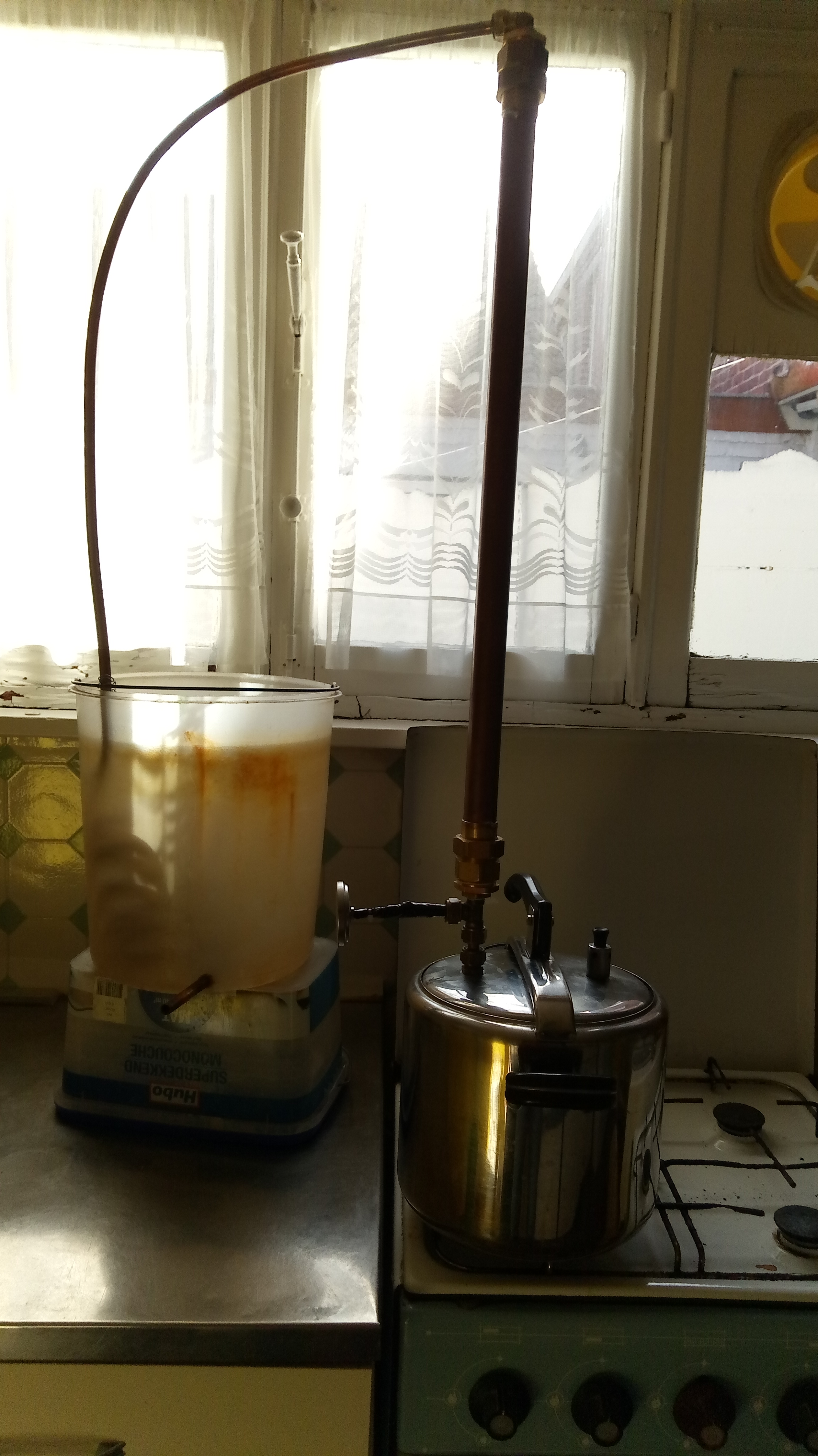

ForumsRecente Berichten Meldingen Alles wissen Hoe leiding inwendig reinigen? Laatste bericht RSS Berichten: 28 erik22 Topic starter 19 juni 2021 08:37 (@erik22) Eminent Member Deelgenomen: 6 jaar geleden Hoe kan ik de leiding die van de kolom door het koelwater loopt inwendig reinigen? Beantwoorden 6 reacties 6 Reacties Robbert (@robbert) Deelgenomen: 9 jaar geleden Illustrious Member Berichten: 10984 19 juni 2021 08:55 Antwoord operik22 Kurkje in een kant. Aan andere kant vullen met zuur en daarna spoelen. . Beantwoorden erik22 (@erik22) Deelgenomen: 6 jaar geleden Eminent Member Berichten: 28 19 juni 2021 20:05 Antwoord opRobbert @robbert Dank u. Bedoel je zoutzuur en is dit niet schadelijk voor koper? Beantwoorden Robbert (@robbert) Deelgenomen: 9 jaar geleden Illustrious Member Berichten: 10984 19 juni 2021 20:06 Antwoord operik22 @erik22 azijnzuur of citroenzuur is prima hiervoor. Beantwoorden erik22 (@erik22) Deelgenomen: 6 jaar geleden Eminent Member Berichten: 28 19 juni 2021 20:09 Antwoord opRobbert @robbert Ik heb citroenzuur staan voor mijn stookwijn, kan ik daar een oplossing van maken of is dit niet hetzelfde? Beantwoorden Robbert (@robbert) Deelgenomen: 9 jaar geleden Illustrious Member Berichten: 10984 19 juni 2021 20:23 Antwoord operik22 @erik22 inderdaad kun je dat in een oplossing gebruiken . Beantwoorden erik22 (@erik22) Deelgenomen: 6 jaar geleden Eminent Member Berichten: 28 19 juni 2021 20:26 Antwoord opRobbert @robbert Bedankt voor de antwoorden. Beantwoorden Deel:
