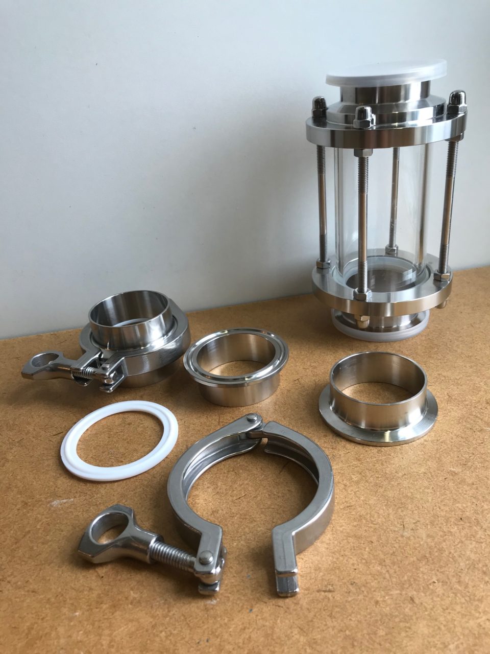

Ik heb me een slag in het rond gezocht, maar ik heb geen idee hoe die dingen heten, ik heb hier een rvs ketel en de verbinding naar de koeler gebeurd dmv op de ketel zit een flens en op de koeler zit een flens, daartussen een siliconen pakking, flensen op elkaar pakking ertussen  klem erover en vastdraaien , hoe noemen we deze klemmen

weet het al tri clamp

Ook wel te bestellen onder triclover , zelfrichtende klem , flens klem of klemband .
( Even zoeken bij inrichting melkstallen bedrijven . Vaak goedkoper en betere kwaliteit dan op ali )

Berichten: 102
(@rikvanbeusichem)
2X Triclamp setje (2 flenzen+triclamp+pakking voor Eur7,50 per set.
Kijkglas 30 Euro. (Megairon)
(zag wel dat de prijzen op dit moment omhoog gaan)
Paar weken terug gekocht bij Ali.

Als dat RVS 316 voor voedingsstoffen industrie is dan is dat niet duur .
Berichten: 102
(@rikvanbeusichem)
Volgens de beschrijving is het ss 316.
Het roest hier in ieder geval niet. (Ook niet als het nat blijft).
En de kwaliteit.... voor die prijs in ieder geval fantastisch.

Het is allemaal 304 geen 316 ook al adverteren ze ermee.
