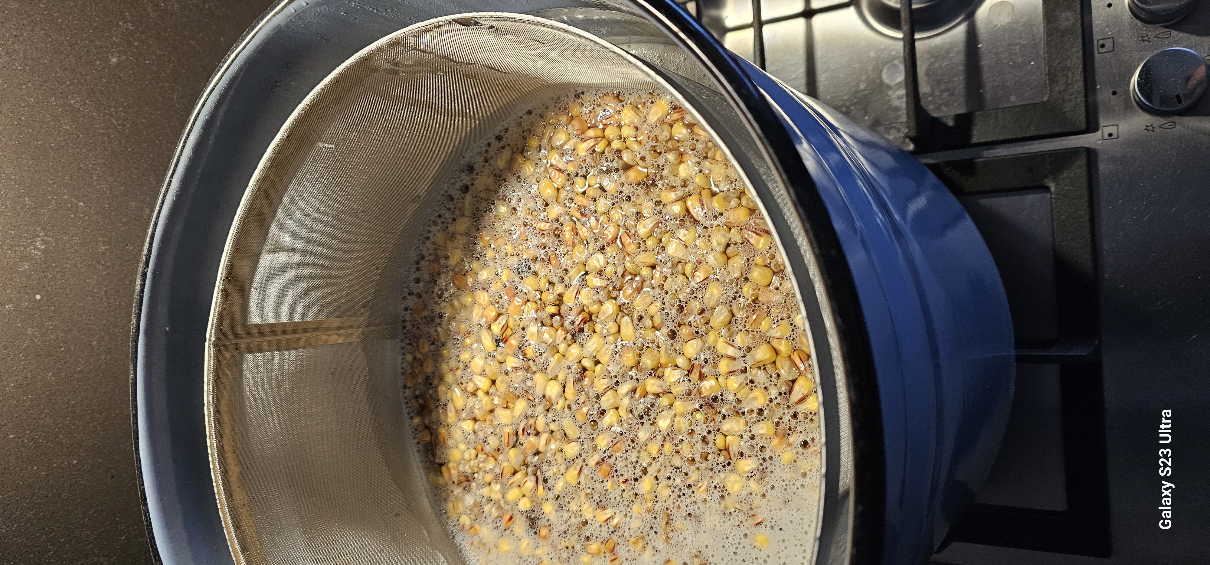

(@weaver)
Berichten: 32
Momenteel bezig met een brouwsel van Jan.
Dit is de huidige opstelling van de zeef en er zitten pootjes onder de zeef zodat deze vrij ruimte heeft voor vloeistoffen om te verhitten.
Straks nog wat meergranen bloem en kelloggs er bij.
Gewoon een probeersel😉
