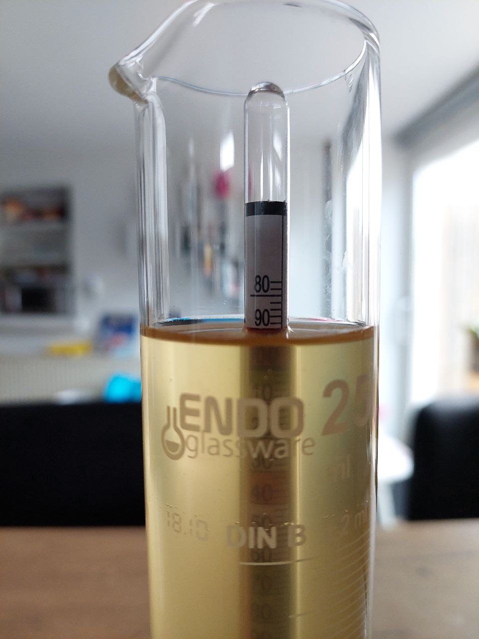

2 weken en 2 dagen. De stookwijn is ver klaar zo te zien, met een SG van 990 bereken ik zo'n 11% alcohol. Toen het onder de 0 graden dook buiten, had het verwarmingslint het toch wel moeilijk. Dus ik heb er maar even een kacheltje bij gezet. In de toekomst als de garage hobbyruimte af is, zal het waarschijnlijk makkelijker te houden zijn.
Ik laat hem nog een paar daagjes staan, hopelijk kan ik dinsdag meteen doorstoken.

@kayp ik ben ook gelijk nieuwsgierig geworden en ben mijn sg waarde gaan opmeten voor het eerst met de klimaat kast , wel (uiteraard) van een rum mash😊 wat blijkt waar ik normaal een maand over deed is me nu gelukt in 14 dagen namelijk een start sg van 1070 naar 1020 brengen ben benieuwd of hier nog rek in zit en laat het nog eventjes staan wel ook naast de gebruikelijke gist voeding eens een mineralen tablet toegevoegd...Geweldig!

@rummy-dummy Ik heb inderdaad het idee dat het op deze stabielere hoge temperatuur sneller vergist. Zelfs ondanks dat ik gewoon bakkersgist gebruik, vind ik 2 weken een zeer snelle vergisting van ~1072 naar ~990. Voor de voeding heb ik gewoon gekozen voor de marmite, maar kan mij voorstellen dat een goede appelstroop ook een goede voedingsbodem kan zijn.
