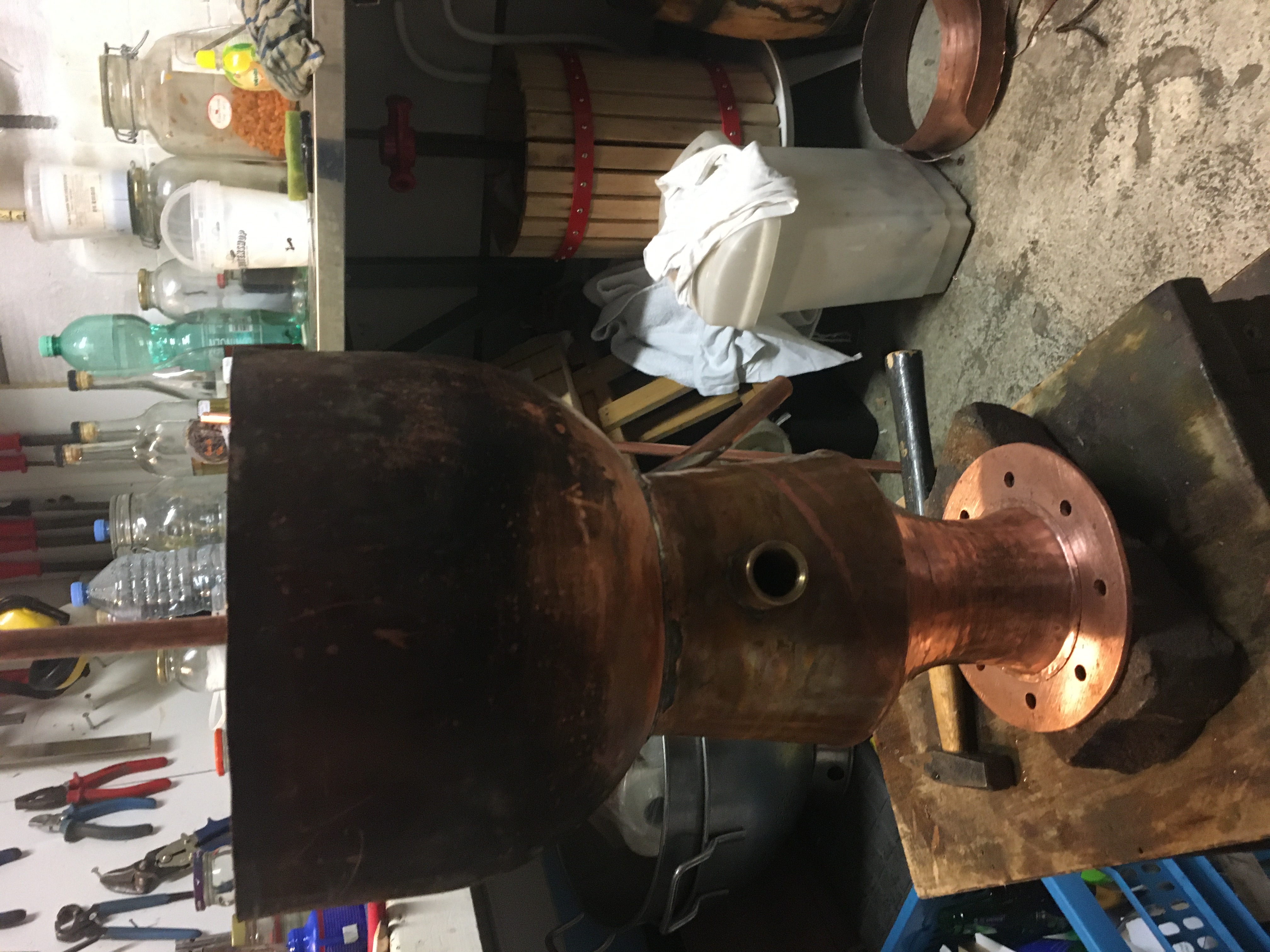

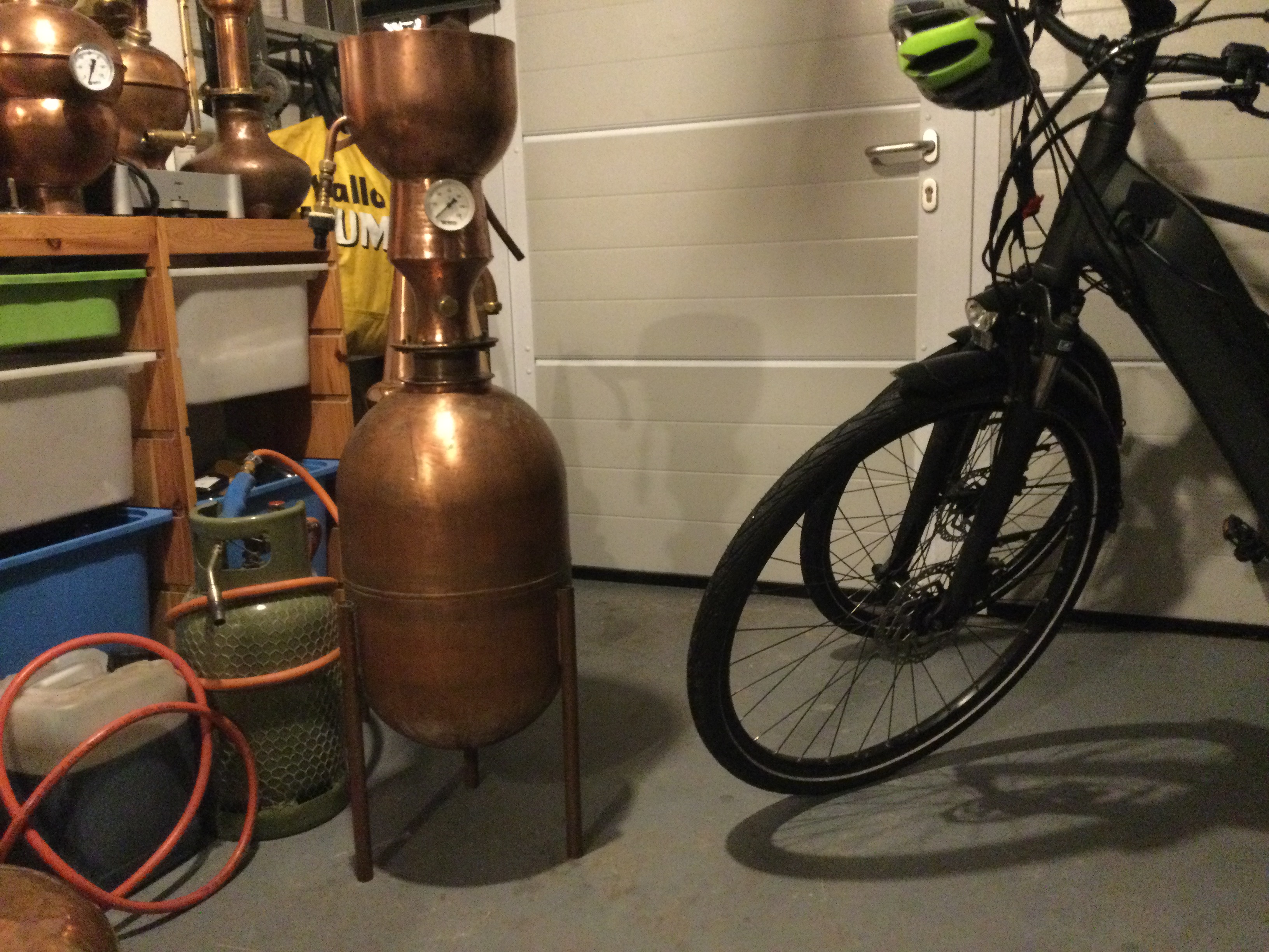

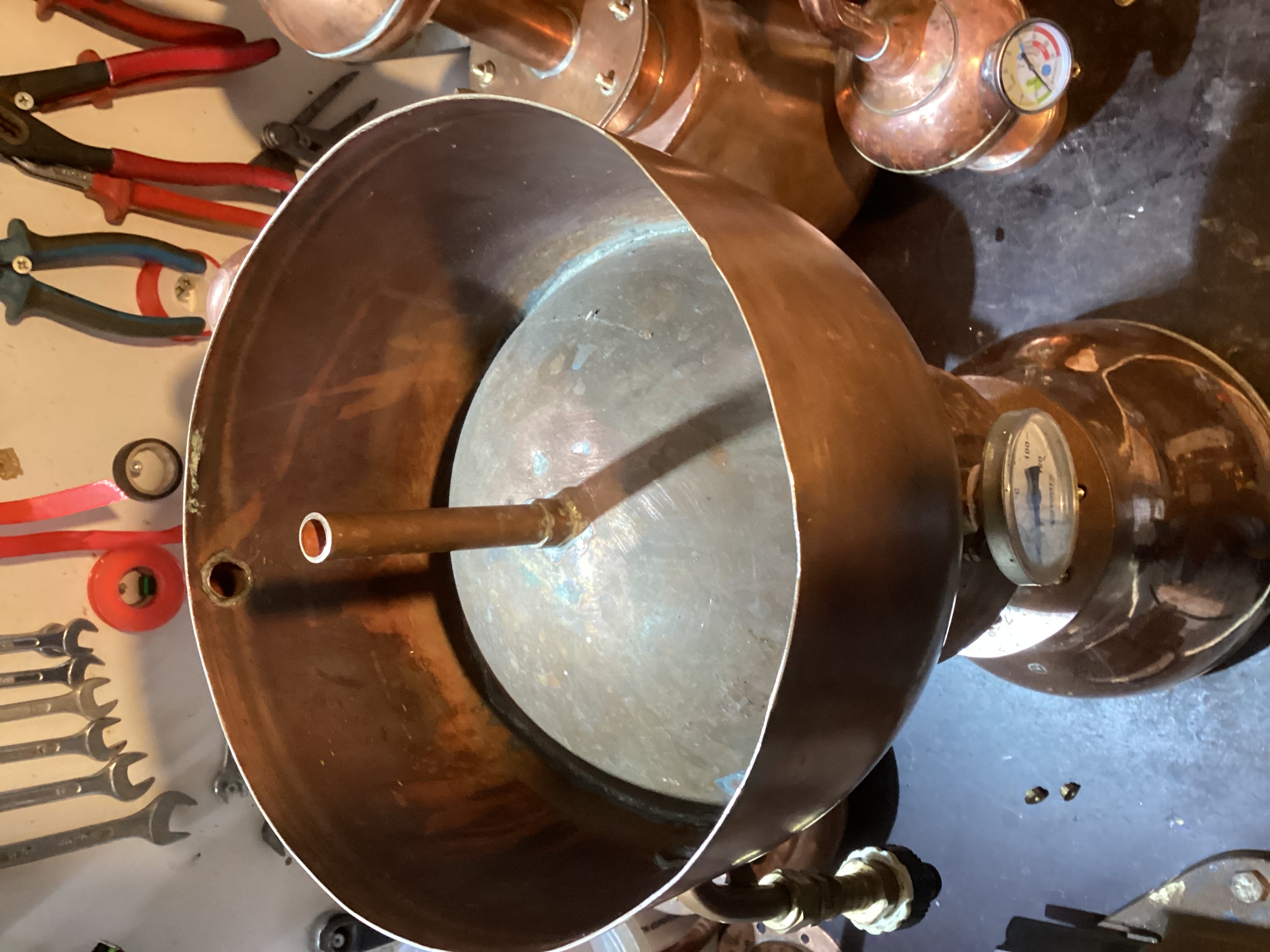

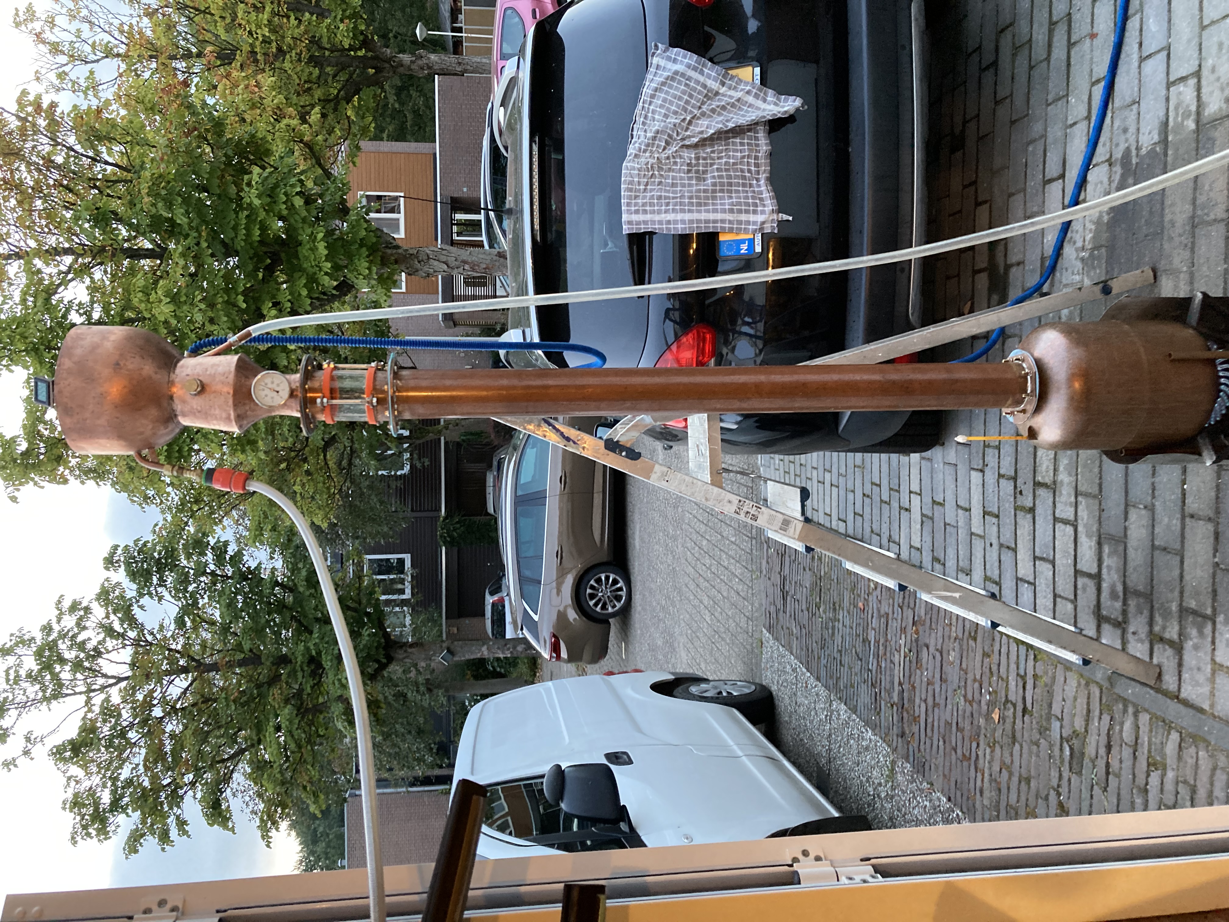

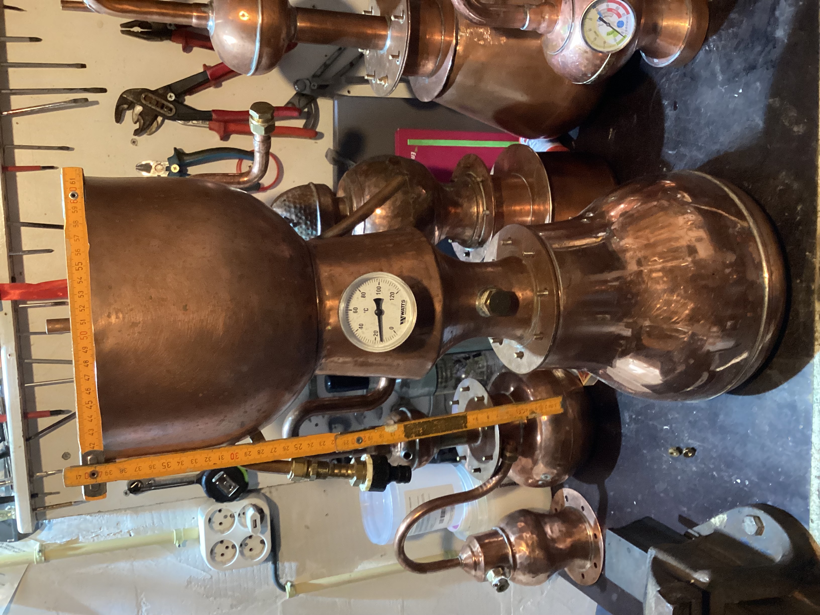

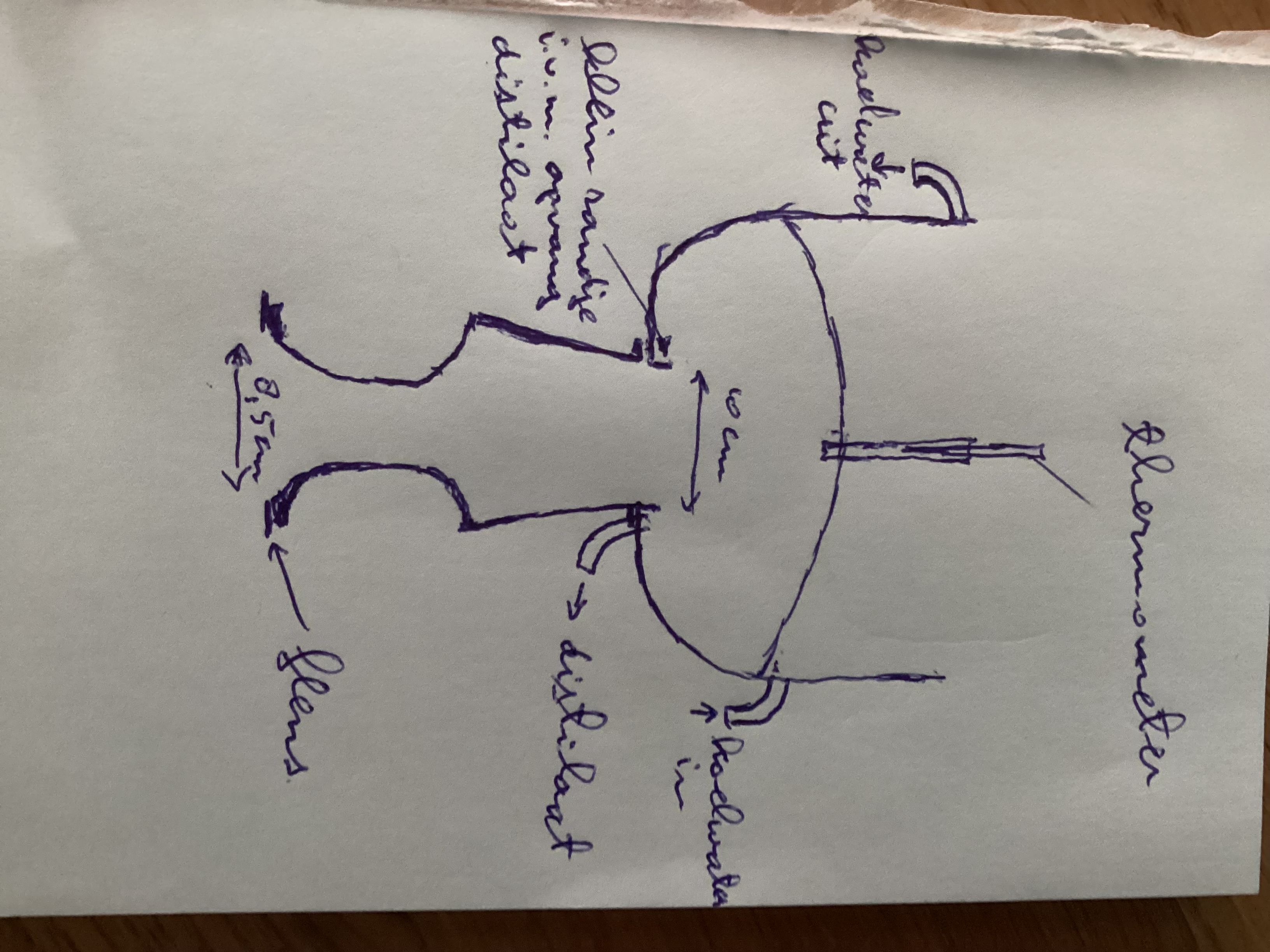

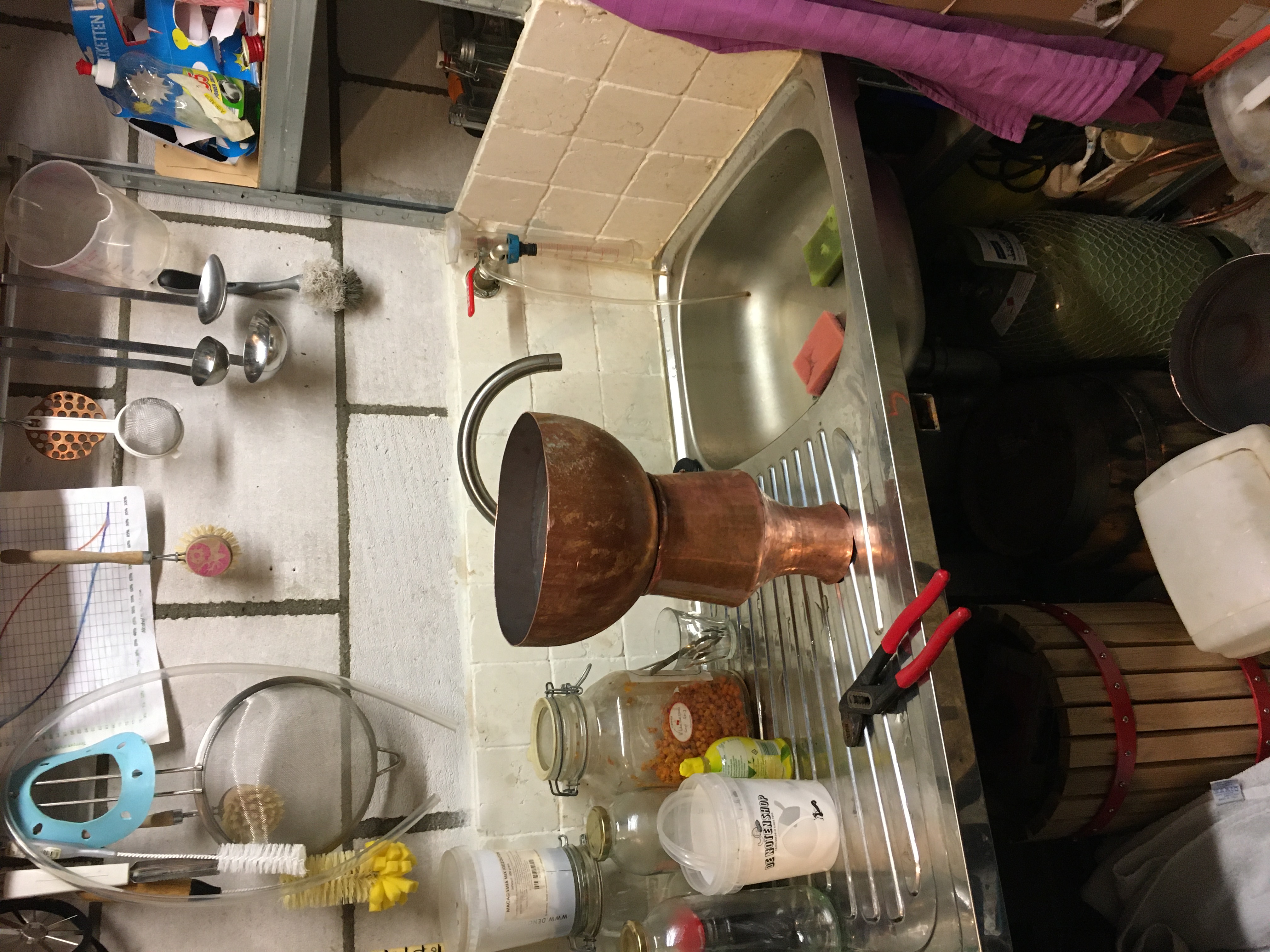

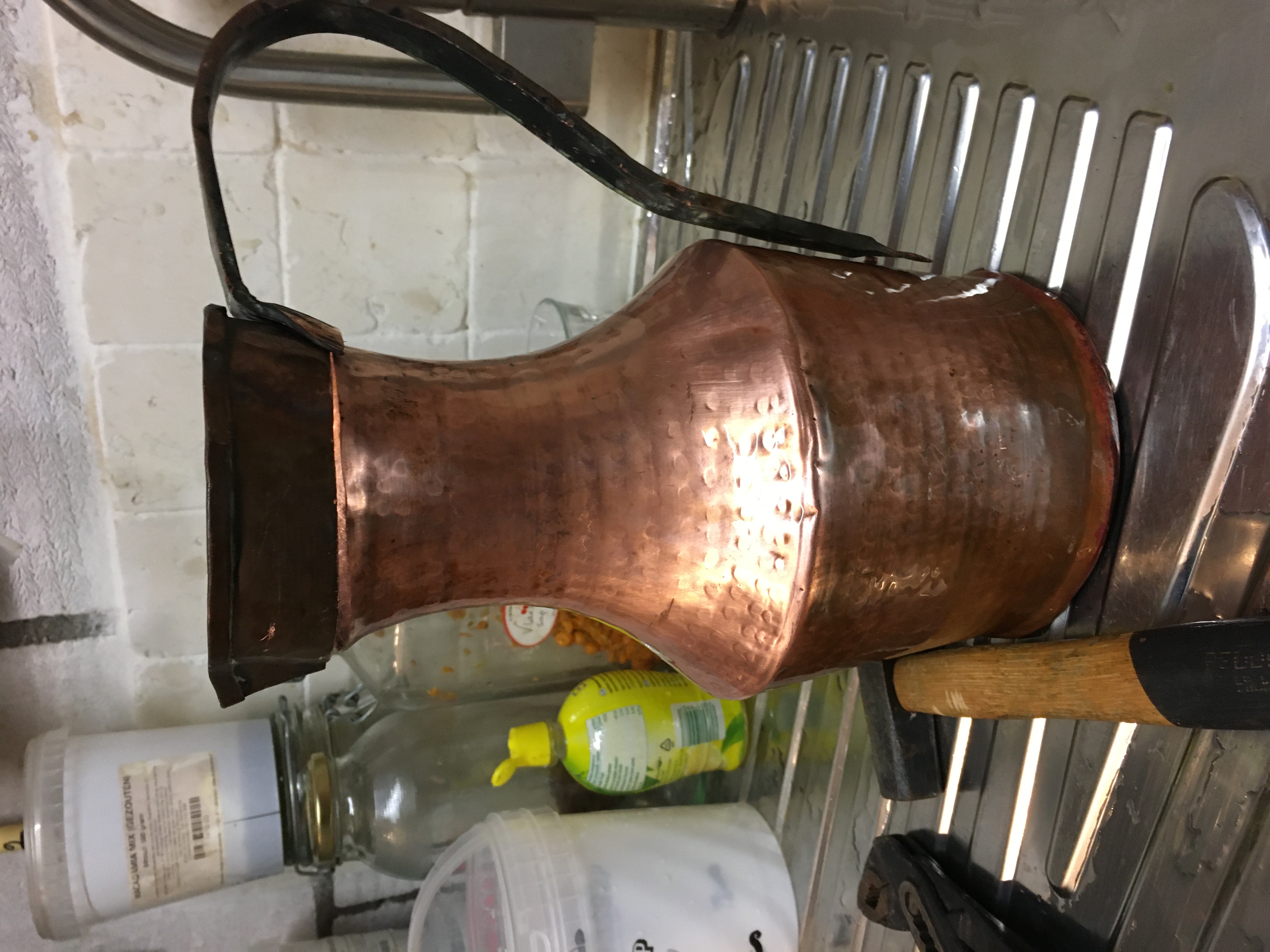

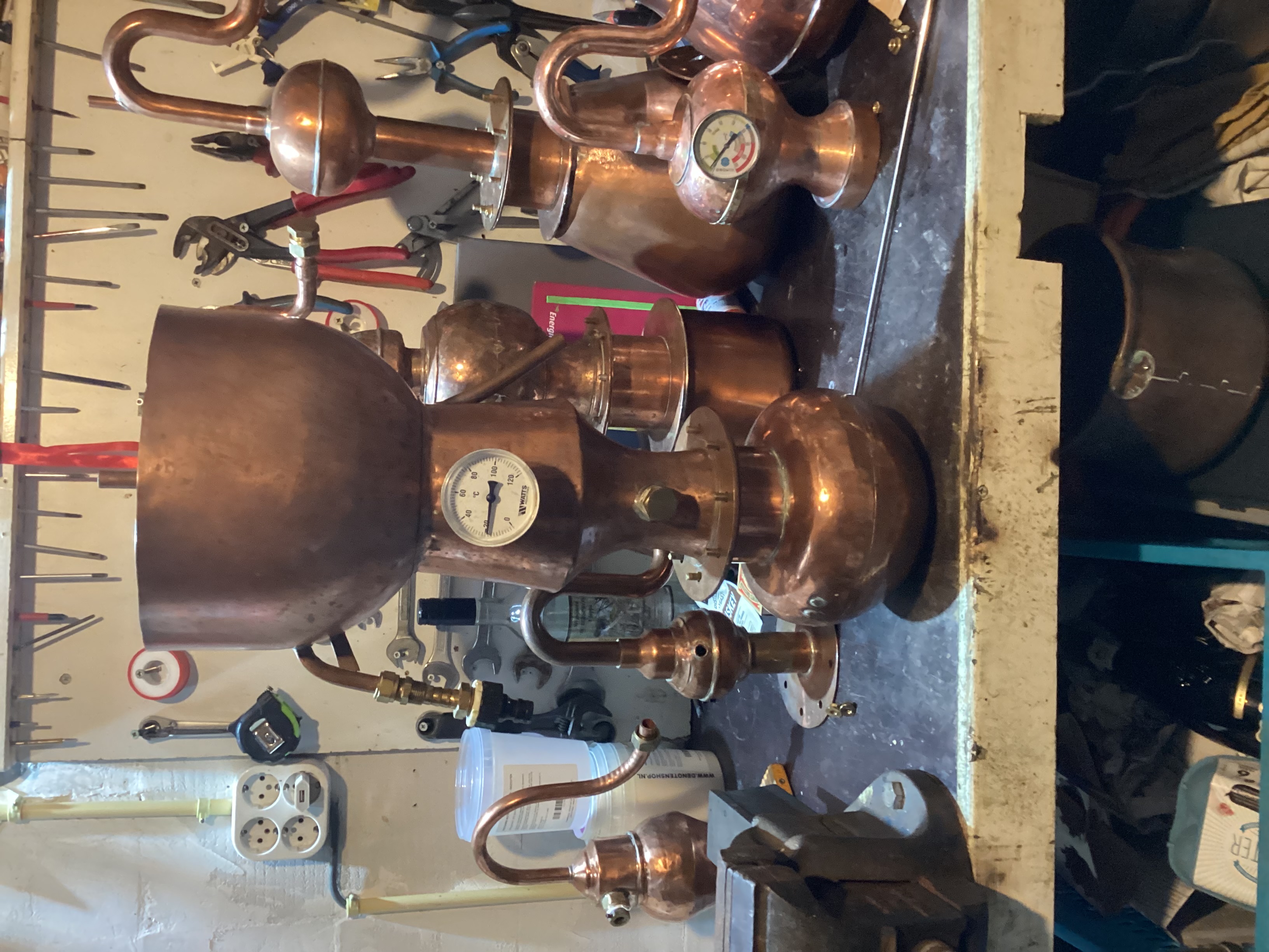

Heb nog een paar foto’s gevonden. Hoop dat het duidelijk genoeg is.
Ik ben begonnen (alweer 5 jaar geleden)met een 10 liter Daalderop boilertje waarvan ik de bovenkant heb gebruikt als koelbak. Deze heb ik op 17cm hoogte afgeslepen maar je kan hem natuurlijk  ook hoger maken als je een groter koelwater volume wil.
Hierna heb ik de onderkant van de boiler afgeslepen op het punt waar de diameter van de boiler iets terug loopt zodat deze strak in de koelbak past. Soldeer nu eerst een randje t.b.v. het distillaat ik de koelbak rond om het gat en een distillaat aftap buisje. Nu kan de helm waar de alcohol damp tegenaan komt gesoldeerd worden in de koelbak. Hierna (in mijn geval) de schenkkan eraan solderen waar dan weer een flens aan gesoldeerd kan worden.  Koelwater buisjes eraan en iets voor je thermometer creëren en stoken maar.  Omdat aan al mijn ketels dezelfde flens zit kan deze Alquitara op alle ketels die ik heb. Zelfs op een paal van 2meter voor de flauwekul.
