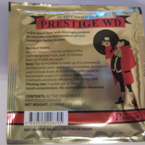

verder heb ik bij de aankoop van mijn whisky gist gelezen dat er n mash van cornflakes gemaakt kan worden, zijn dit dat de gebruikelijke ontbijt cornflakes of whisky flakes. de gist die ik heb aangekocht is deze
Productbeschrijving
Deze Whiskygist van Prestige is een heel bijzonder product.
De fabrikant heeft het enzym Amyloglucosidase (Amylase) toegevoegd. Dit enzym helpt het zetmeel in uw mais om te zetten in vergistbare suikers.
Deze gist is tevens speciaal ontwikkeld om een mash te maken van Cornflakes, Havermout of zelfs roggebrood!
Dat levert heel bijzondere en smakelijke Whisky’s op!

Beide manieren zijn goed, het recept hier bovenaan noem je maisschen en heet wort,  dat is prima. Het recept op YouTube is een echte mash en dat is ook prima. Ik had trouwens 11% alcohol in die mash. Dus minder alcohol is niet waar. Dat komt omdat in de whiskygist enzymen zitten die ook de restanten van het zetmeel omzetten in suiker.
Ik denk dat het probleem in jouw mout zit. Welke mout heb je gekocht? En smaakte je mengsel zoet? Als het niet zoet is was er misschien iets fout aan je mout. Dat kun je bij de aankoop immers niet zien.
Als het niet zoet smaakt zit er teveel zetmeel in de mout dat nog niet is omgezet in suiker. Hiervoor kun je zelf losse enzymen toevoegen.
Wat voor gist gebruik je? Een goede Whisky gist bevat amyloglucosidase en amylase, deze enzymen zorgen ervoor dat het zetmeel wordt omgezet in vergistbare suikers. Bij een goede mout is dat tijdens het mouten al gebeurd!
Bij een goede mout zouden de extra enzymen niet nodig zijn.
Je kunt ook het suikergehalte in de wort meten met een oechsle meter of een daarvoor bedoelde refractometer. Zo kun je zien of er daadwerkelijk suiker aanwezig is in je wort en kun je al uitrekenen wat het maximaal haalbare alcoholpercentage van je vergisting kan worden.
Berichten: 21
(@stoutmoedig)
Het smaakte superzoet voordat ik het in het gistvat deed. Ik heb twee kilo 'CHATEAU WHISKY® mout' gebruikt in zes liter water en 10 gram 'Prestige Gist voor Whisky bereiding'. Daar zit amyloglucosidase in. Ik gebruik een alcoholmeter (zo een dobber). Zou die niet goed meten, denk je? Misschien moet ik toch maar in zo een refractometer investeren.
