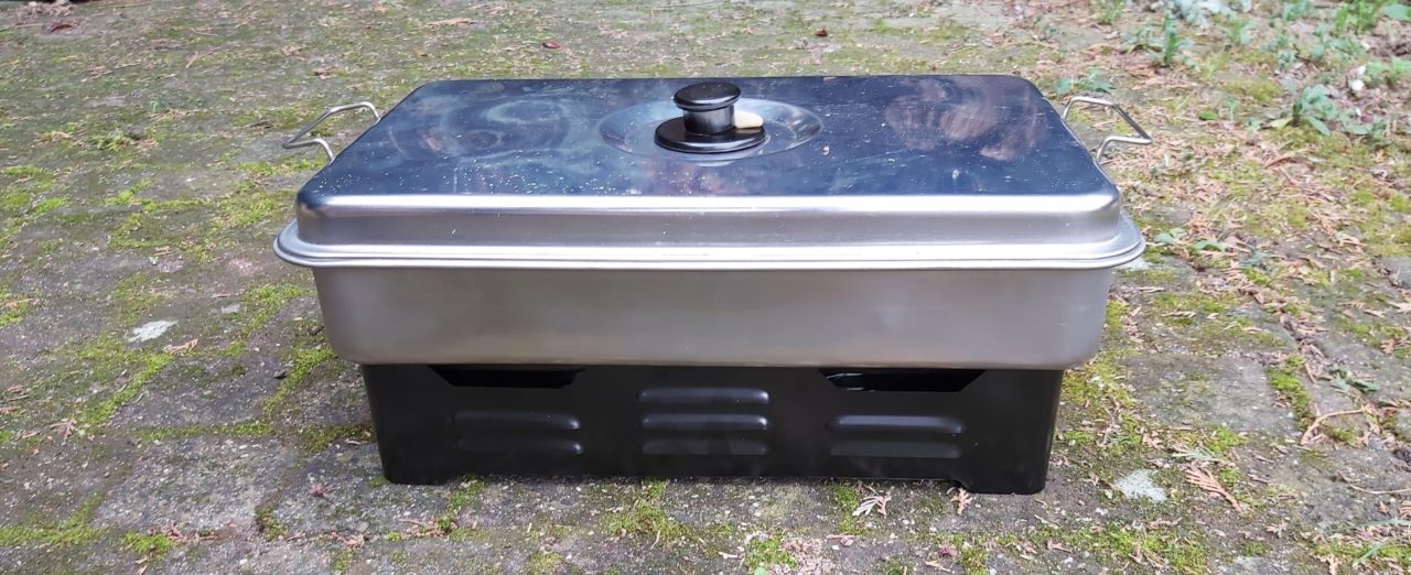

Om de tijd eens wat te doden en nadat ik een rookoventje gevonden gehad, heb ik me toch eens gewaagd aan de liquid smoke versie. Aangezien men van fouten leert delen we het hier.
Een eerste poging om een Quarantaine Creosoot te maken door rooklucht te vangen in water. Bij een dierenspeciaalzaak wat kruidenhooi met rozenbottel gehaald, deze is uitgekozen na wat leeswerk over het roken van het Limburgse witte goud en wat uitzoekwerk dat een Limburgse chef gedaan had voor z’n eigen keuken (alhoewel hij dit uit Zwitserland importeert, ging me dit iets te ver voor een eerste experiment). Blijkbaar doet het meeste hooi uit Nederland een bijna spinazieachtige smaak meegeven, kruidenhooi zou een betere smaak geven en de rozenbottel variant werd een paar maal genoemd.
Een 70 gram hooi een aantal keer door de blender gehaald om een hogere pakkingsgraad te krijgen in een poging smeulen te verbeteren en minder verbranden.
Rookoventje gevuld, 70 gram bleek prima om de bodem gevuld te krijgen.
Aangestoken en geduldig wachten.
Hier ging t was mis omdat het allemaal wat fel ging en de spiritusbranders vrij snel leeg waren (~30 min). Relatief veel water verdampt en nog veel hooi dat niet gesmeuld had.
Maar het resultaat, van een halve liter water in het begin is er een stevige borrel overgebleven.
Reuk is van een konijnenhok en een uitgedoofd kampvuur, het verbaast me nog hoe zuiver de hooigeur is overgebleven. De smaak, nou ja heb m’n pink erin gedoopt en een druppeltje geproefd, heftig kan ik zeggen. Duidelijke asmaak erin, het rokerige valt mee en er zitten nog wat smaakjes tussendoor die bijna vleesachtig aan doen.
Voor de volgende ronde, waarschijnlijk morgen, wordt het hooi lichtelijk bevochtigd en de spiritusbrandertjes meer gevuld en tot het minimum qua branden beperkt. Wel ben ik voor een eerste poging positief verrast met het resultaat.

Leuk de rook expirimenten gaan door. IK had begrepen uit een filmpje van Still-it dat bij koud roken het diastatisch vermogen redelijk intakt blijft. Wat ikme wel af vraag of je de temp in die platte rookoven idd zo laag kan houden.
Chris, jij stookt t hooi mee tijdens t distilleren?
Uit verveling weer opgepakt ja Erik, bij deze oventjes kun je het koud roken trouwens vergeten. Het water binnenin was stevig aan het koken.
Ik ga vandaag een nieuwe poging ondernemen, ijs bij t water, coca cola blikje bodem aanpassing van de brander (om de vlam te temperen) en de hooi bevochtigen. Zodra de kater weg is heet dat.

Hooi is bevochtigd, ongeveer een 4 borreltjes water op 100 gram hooi. Dankzij een kijkerstip (Robbert) een aanpassing gemaakt aan de spiritusbrandertjes. De aandachtige kijker zal hier een foutje zijn opgevallen.
Ijs in t bakkie erbij en gaan.
Nu een kwartiertje bezig ongeveer en iets viel op, de bodem van het blikje niet goed vastgemaakt en werkt meer als een vlamverdeler;
Aangezien er nog geen rook uit komt lijkt de rest wel beter te werken dan de vorige keer, eens afwachten.
Ehm deze dus
Achteraf denk ik dat het gebruik van ijs en het bevochtigen van het hooi niet het gewenste effect oplevert. Uiteindelijk heeft het een anderhalf uur gerookt en qua verbranding van het hooi was het niet verder dan gisteren een half uurtje. Flink veel condensvorming binnenin, hooi heeft in t begint meer gestoomd dan wat anders.
Meer vloeistof met rooksmaak overgebleven maar ook minder geconcentreerd. Ook m'n broertje laten proeven ervan, hooi / grasachtig / dennennaalden / licht kruidig met een zoetje / vleesachtige smaken en licht rokerig met een stevige as smaak als afdronk.
Binnenkort nog een ronde doen, misschien met een toevoeging zoals jeneverbessen of laurierbladeren. Ook ligt er nog beuken rookmot dus misschien wat mengen.
