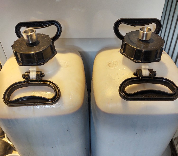

Twee Kannen vandaag aangezet .
Gist uit vriezer gehaald en geactiveerd met deel melasse.
pH van de melasse was wat buiten de grens .
Dus wat aangepast .
Ook had ik nog de flesjes " dunder concentraat "
Dus die ook toegevoegd . ( Tegenwoordig gebruikt men geen dunder meer maar concentraat van de essentiële onderdelen / stoffen die geïsoleerd zijn uit dunder om zodoende een continue kwaliteit te krijgen )

@robbert dat zijn mooie vaten, zijn ze wel eenvoudig schoon te maken?
Of gebruik je ze alleen met stookwijnen zonder "stukjes "
@stefanjo die vaten gebruik ik voor eigenlijk alles .
Heldere vloeistof maar ook pulp vergisten.
Zeer tevreden over.
Na gebruik heet water en wat sop erdoor met een borstel .
Spoelen en op zijn kop drogen en wegzetten .
Dik materiaal , sterk .
Gaan ook al jaren meer

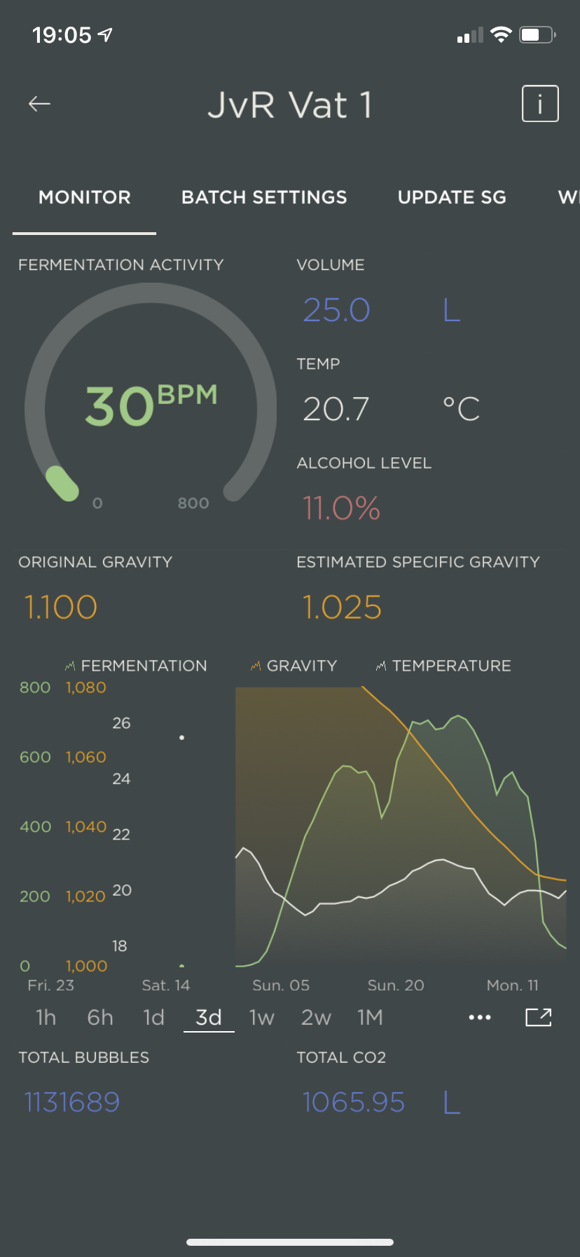

Zaterdag mijn eerste rum wash klaargemaakt. 4 liter melasse en 2 kilo rietsuiker. Sg 1100, 20 gram still yeast theelepel citroenzuur, gistvoedingszout en ph 5,2. Gebruik voor het eerst de plaato en was hier echt enthousiast over. Na 3 uur begon het eindelijk te borrelen. Nu vandaag op werk zie ik dat hij best rap gestopt is met borrelen. Weet iemand of dit normaal is dat na 2 dagen het in een bizar korte tijd kan stoppen met gisten?
Of heb ik misschien ergens een foutje gemaakt?

@rossieking, is je enige indicatie dat het gisten gestopt is je app.? Heb je al geprobeerd om je begin en eind SG te meten met een gewone SG dobber. Mijn ervaring is dat dat best wel lastig is met melasse, en dat zal voor jouw tooletje ook wel zo zijn. Mijn rum stookwijn  begint na 1 dag al te bubbelen eerst 2 a 3 dagen hard dan wat rustiger voor 2 weken. Maar dat zeg ook niet alles. Daarom trek ik 3 weken uit voor het gisten en 1 week voor het klaren.
Rossieking
(@rossieking)
Berichten: 64
Begin sg is ook gemeten met een dobber. Die 1100 voer je zelf in in de app.
@rossieking heb je al gekeken of gisting echt voorbij is ?  Zijn er in het beslag kleine belletjes te zien ?
Is er co2 ??
De zwanehals is een stank afsluiter niet een indicator betreft gistings verloop . Gebubbel is bijkomstigheid .  Er kan ook op andere plaatsen co2 ontsnappen ( de weg van de minste weerstand geen water weg te duwen )
Rossieking
(@rossieking)
Berichten: 64
@robberter zijn nog steeds af en toe kleine belletjes te zien. Er vind dus nog vergisting plaats. Het enige rare eraan vind ik dat het in een tijdbestek van half uur van vollop bellen naar bijna niets gaat.
Ik kijk het gewoon nog even een paar dagen aan. Het is tenslotte mijn eerste rum wash en kan overal weer van leren.
@rossieking in begin is er altijd veel activiteiten na enkele dagen  gaat het over in een continue rustiger gisten zolang er co2 vrijkomt is er activiteiten.
Het is ook vrij normaal dat er even een rust is en na enkele dagen weer oppakt . In eerste deel is er zuurstof .  in dat earobe stadium is er voornamelijk gist deling zodra zuurstof op is gaat gist anearobe verder dat is het stadium waarbij de ethyl voorname wordt gevormd .
Normaal zou het 21 dagen ongeveer gisten  .
Test dan Sg
Is de vergisting over dan zo snel mogelijk stoken .

2,5KG
3,5 L
3L
4,91
1100
1050
1050
3,84
@nathan2020 voor de zekerheid zou ik bij 1 van de 4 vaten calciumcarbonaat toevoegen, ik denk dat de p.H. net wat aan de lage kant begint te raken. Als het goed is, nadat de calciumcarbonaat is opgelost en het schuimen weg is, zou je vergisting weer op gang moeten komen.
(@nathan2020)
Berichten: 41
@alchemist is dit hetzelfde als baking soda?
@nathan2020 Nee dat is natriumbicarbonaat, dat kan een ongewenst zoute bijsmaak aan sommige eindproducten meegeven. Krijt of kalk is calciumcarbonaat.
(@nathan2020)
Berichten: 41
@alchemist hoeveel g moet ik dan bijvoegen moet ik het dan omroeren of niet ?
alvast bedankt voor alle info
@nathan2020 probeer eens een eetlepel en omroeren hoeft niet, er gaat een hoop gas gevormd worden wat de vloeistof wel in beweging brengt.
@alchemist de gist zou bij deze PH hoogte niet hoeven te stoppen .
Waarschijnlijk zal met ph correctie misschien even een beweging zijn maar er is wel iets anders wat het voor het probleem heeft gezorgd . En waarschijnlijk het heeft gestopt .

(@nathan2020)
Berichten: 41
@robbert dunder 2 L van vorige stook ( hetgeen dat nog in de ketel zat na stook) is dit niet juist?
melasse niet gekookt
7l water aan de kook gebracht, overgeheveld naar gistingsvat 3,5 liter melasse en 2,5 kg rietsuiker nacht laten staan aangevuld met water tot 25L en gist erbij
@nathan2020 allereerst is voor een melasse vergisting een SG van 1090 of zelfs 1100 te hoog ! 1070 is mooi .
Waarom zoveel suiker toevoegen ?
Met melasse kun je altijd beter even de kook erover doen.  Of in ieder geval even paar minuten verwarmen op 72 gr .
Het restant uit de ketel.  Bakset / Dunder / burned ale kun je prima gebruiken maar let op ph.  En bij melasse is nooit Verkeerd om een zuurbuffer te gebruiken.
Wanneer je uitsluitend melasse en suiker gebruikt is iets gistvoeding toevoegen zeker niet een overbodige luxe .
Van afstand en zonder gezien en geroken te hebben is lastig om definitief te zeggen wat er fout is maar een zware lading Sg van 1100 kan wezen dat de gist " uitgewerkt " " afgestorven " is voor de klus geklaard kon worden.  Pitch en mogelijkheid voor delinging in begin fase  moeten over eenkomen .
Ook kan er doordat je niet even de melasse hebt verhit een secondaire gisting / infectie de toegevoegde gist om zeep hebben geholpen. .
