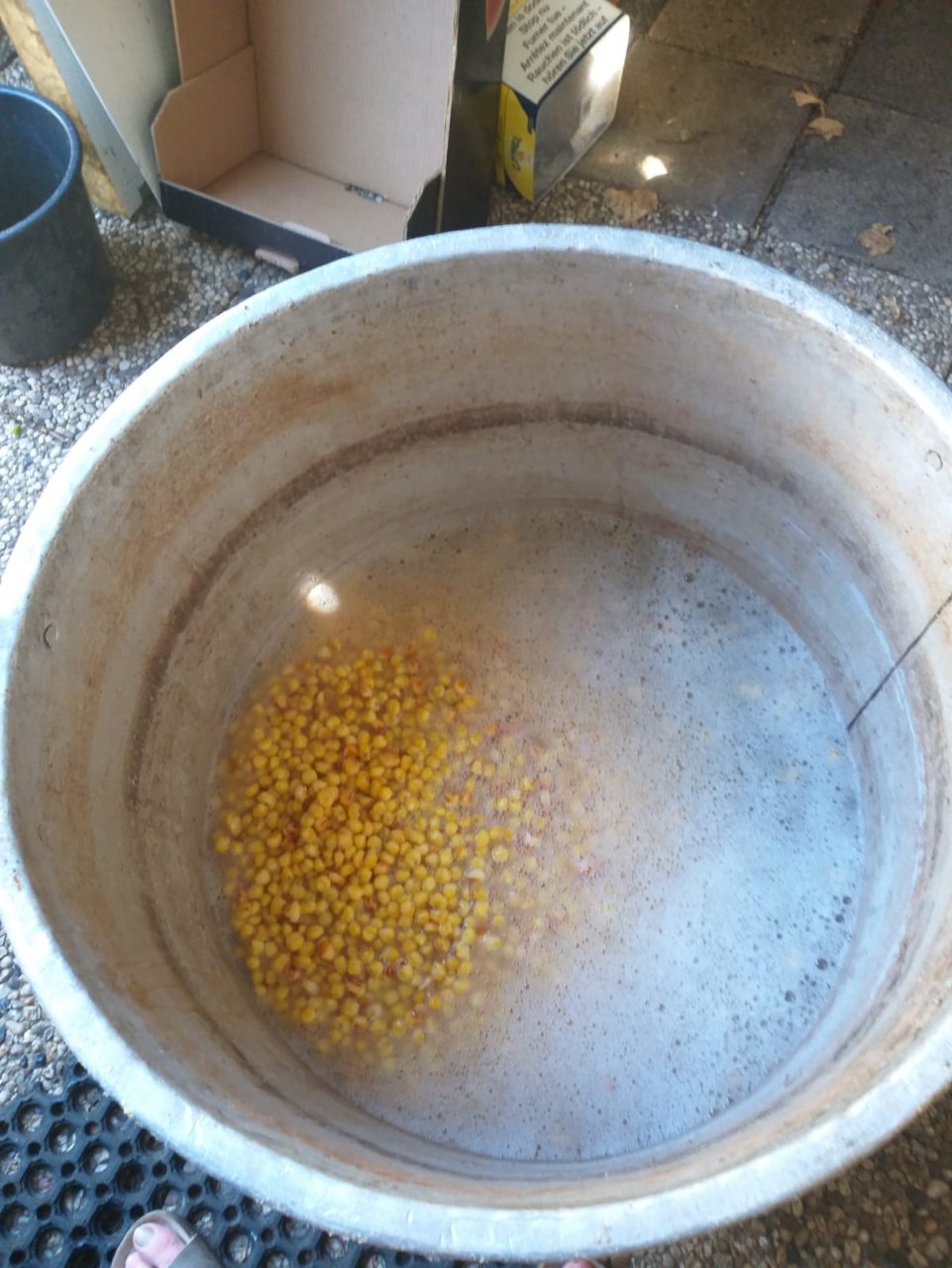

Niet geheel zonder trots lanceer ik hierbij Topic 2000. En die is hierbij opgedragen aan ChrisV.
We whatsappen vaak en Chris stuurt mij dan foto's door die ik eigenlijk gewoon niet voor mijzelf mag houden, dus hieronder open ik de schatkist van ChrisV tips en trucs, stookverslagjes en uiteraard zijn eigen ongezouten commentaar. Veel plezier hier! --------------------------------------------------------------------------------------------------------------------------------------------------- Zeef in de ketel ivm aanbranden Alles goed vergist Nu de ketel in,je ziet dat die niet echt blinkt? Dat is bezinksel goed voor de container Nog een emmer kokend water toe gevoegd om dat ik de maïs niet genoeg onder vond staan Tip van Robbert,1 lepel olie tegen schuim Maismeel met wat bloem gekookt om de ketel dicht te maken Begint te stomen,even open laten ivm methyl alc.dan verdampt deze Ketel dicht Loopt nu met mooi straaltje De voorloop 70%en mooi helder en ruikt goed Even filteren met keukenrol De eerste 5ltr klaar van70% heb vast 5ltr water buiten gezet zodat het de zelfde temperatuur krijgt Na 5ltr nu 55% 200ltr om te koelenKijk met dat spiegeltje zie ik contstant mijn vlam zo hoef ik niet te bukkenNu 2,5 uur verder: 10ltr klaar gemiddeld 60% ketel loopt nog komt nu 35% uit ik laat hem door gaan tot 20% Morgen weer een ketel dan gooi ik die van 25 30% daar bij20% jammer om weg te gooien dat gaat morgen weer in de ketel |Dat is wat ik nu nodig heb,grote emmer om te verdunnen gerookt eiken snippers darkrost van Jan en een zakje vannile suiker op 5 ltr en water dat ik op de zelfde temp.heb laten komen,in de 5ltr flessen zitten nog snippers in die ik bij de druiven heb gebruikt deze geven bijna geen kleur meer af maar wel nog wat smaak vd druiven Ik heb het nu gemengd met water,maar heb 1.5ltr bewaard van 65% voor het geval dat ik er te veel water bij gooi Snippers gerookt eiken en de vanillesuiker,ik weeg niets ,het komt straks als het klaar is weer in de emmer dan word het door keuken papier gefilterd en gaat het de flessen in.maar eerst de zon in 17ltr van 70%Zijn 21 flessen van 0.7ltr En dat moet het worden. Was een geslaagde dag,morgen weer! P.s. Ik heb bij die 17 ltr een vijfde fles rode merkt wijn gegooid vaak word whisky in portvaten gerijpt dus ik doe mijn best hij is al mooi donker ik laat hem nog een paar dagen zo staan kan hij goed huwen met alles,maar is lekker zacht,gooi er morgen nog wel wat van 70% bij ik denk dat 42 45% nog beter is.
Twee dagen buiten zijn goed heet geworden regelmatig de dop losgedraaid vanavond naar binnen laten rusten.
Wat vinden jullie ervan?

Heel leuk om te zien. Zo gaat het. Zo simpel kan het zijn alleen alcohol en plastic in de zon? Dat doe ik dus niet. Ik gebruik altijd weckflessen.
Bovendien zou ik doorgaan tot alle alcohol eruit was. Maar dat is op elektriciteit met een grainfather ( die aangeeft wanneer alle alcohol eruit is ) makkelijk dan met een gasfles.
Ik gooi dus niks weg. En wellicht had ik nog een 2e keer overgehaald hahaha. Maar wel mooi om te zien dat het zo simpel is. Maar dat wisten de meesten al. Mooie reportage Nimrax. Helemaal to the Point.

Inderdaad heel leuk gemaakt. Ik heb net kirsch gemaakt van de perskoek. Er zat nauwelijks alcohol in. Ik denk ongeveer 0,4 liter gemiddeld 85% gemaakt met de reflux op 80 graden de koeling en de alcohol begon pas op 99 graden te lopen. De kers zit er enorm goed in maar niet te zuipen. Die gaat mee naar de volgende ronde. En dan komt het echt schoon uit de ketel.
Daarom zeg ik ook dat ik niks weggooi Maar met suikerwater was het wel anders geweest. Dan denk ik ook “  donder op voor die laatste halve liter”. Maar kersen is toch wel wat anders.
Ik gebruik extra plastic flessen als die in de zon staan komt er druk op door de warmte,dus ze knappen niet.en als iemand ze omstoot ben ik geen 5 ltr kwijt.de drank blijft er maar kort in,op kleur en smaak,mengen en in fessen die heb ik ongeveer 300 ik gebruik ook die flessen bij het stoken,dan loop ik geen kans dat als ze vallen met 70%alcohol bij mijn gasvlam de zaak in de hens vliegd
Ik heb ze naar binnen gehaald ruikt heel goed moet nog afkoelen.de reden dat ik plastic flessen hier voor gebruik, is dat de drank door de warmte uitzet,zeker om dat de flessen dicht zijn,dus de kans dat ze dan kapot gaan is klein,ik draai wel regelmatig de doppen los en dan merk ik ook hoeveel spanning er op staat,zou jammer zijn dat er 17 ltr.door de tuin loopt.
Trouwens de flessen van plastic die ik gebruik zijn voor voedsel,dus voedsel veilig.die zijn van slaolie etc
Lummel ik kan ook doorstoken tot 10% op gas maar waarom nog een uur achter de ketel voor een halve liter,na 20% stop ik vind ik het gas en de moeite niet waard,krijg zo ook wel de flessen vol???
