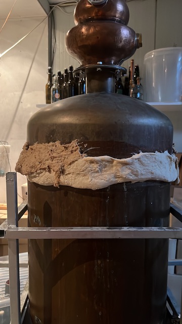

Mijn eerste fruit wat staat te vergisten is bijna klaar en nu is mijn vraag , kan ik de pulp wat beneden in het vat zit ook stoken of moet dit worden weggegooid omdat er gistresten in zitten, zie foto
Alvast bedankt

@martin74
ipv van de tape kun je beter brooddeeg gebruiken ,Tape gaat bij 88 graden en lange sessie los laten
Ziet er wat rommelig uit ,Witbrood is het beste
(@martin74)
Berichten: 99
@haak het is een oudere foto, ik gebruik ook brooddeeg voor het af te dichten, dat is een grote ketel op de foto

@martin74
Dan moet dat goed gaan!
is een 80 liter boiler geweest ,kan idd een hoop in ..maar dan zit je ook wel ff..
