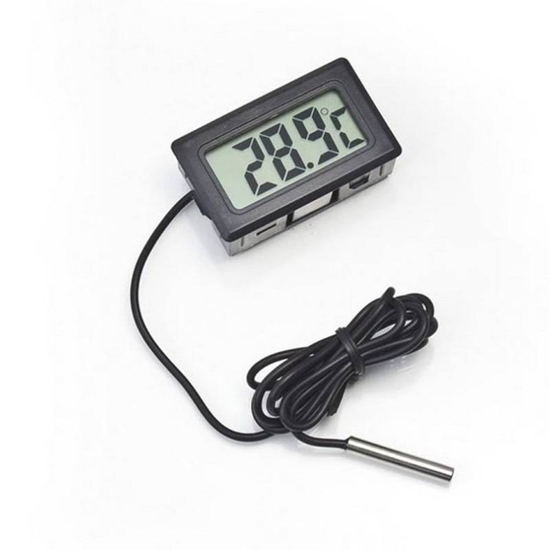

Schiet me nog een vraag te binnen. Op dit alambiekje (is het trouwens wel een alambiek ja toch?) zit geen thermometer. Hoe kan ik nu het beste hier mee stoken of raden jullie aan om een thermometer erin te bouwen en zo ja, waar kan ik deze het beste inbouwen dan?
thnx alweer

en betreffende de thermometer, die zit er dus niet op. zou ik die er zelf op maken of kan het ook zonder?
gr.
@larsje40 Dat ligt er een beetje aan hoe handig je bent eerlijk gezegd, ook de ervaring die je hebt op gedaan met destilleren speelt hierin mee.
Een mogelijkheid is een streepje met carnaubawas erop te zetten, dat smelt rond de 80 graden en geeft je in ieder geval een indicatie van wanneer het begint over te komen.

Wat betreft de thermometer: Jan verkoopt vervangende thermometers voor de T500. Dan heb je genoeg aan een klein gaatje op de brug en die zou je als de sensor er in zit kunnen afdichten met teflon-tape.

Ik gebruik voor mijn alambiek een digitale thermometer die ik met een streng koperdraad van eenvoudig stroomsnoer ( veel dunne draadjes ) vast twist aan de stijgbuis net op het hoogste punt.
Veel koper dus goede temperatuur overdracht.
Je schuift het eenvoudig vast door naar het dikkere gedeelte te schijven
Werkt prima

En die leg je dus tegen de buitenzijde en wind je vast met koperdraad aan de buitenzijde van de alambiek?

Ja eenvoudig in de lengte richting met zoveel mogelijk contact, draadzijde van de ketel af zodat de voeler vooraan zit.

In top van bocht een gat boren van 15 mm busje erin solderen en je kunt met een siliconen stop met een gaatje erin een thermometer plaatsen
Je kunt ook met een stukje carnauba wax een streepje zetten zodra deze zacht wordt zit je op ongeveer 81 graden .
